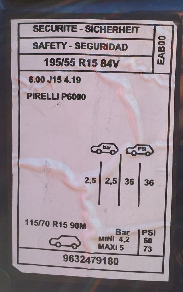

Este tema es muy importante. Comprobar la presión de los neumáticos permite asegurarse de que el coche se apoya sobre TODA la goma, que no es nada...
Aumenta el agarre, y reduce el consumo y el desgaste.
En la etiqueta vienen los datos del neumático original, la marca, el modelo exacto, la presión recomendada.
Si alguien sabe lo que significa "J15 4-19"...
[ NEUMATICOS ] Presión de las ruedas - ¡sube foto de tu pegatina! Tiquettepneus24
Se trata de la pegatina de mi coche, el 1,6i de 100cv del 2001. Las presiones recomendadas cambian según los modelos.
¡Poned la vuestra por aquí!
PD : Ya sé que lo más seguro es que todo el mundo lo sabe pero por si acaso : se comprueba la presión de las ruedas estricatemente en frío. ¡Bajo ningún concepta se debe restar aire a un neumático sin esperar a que esté frío!

Añado la pegatina correspondiente a un cabrio fase 2 del 1998 con motor de 2,0i de 135cv
[ NEUMATICOS ] Presión de las ruedas - ¡sube foto de tu pegatina! 20120806_192742

Hola ¡más fotos de pegatinas de presión de ruedas por favor! venga

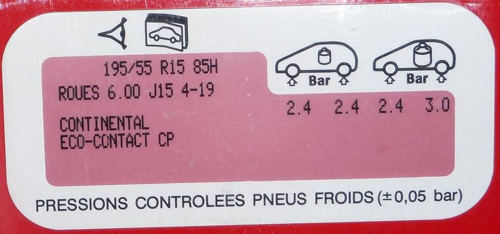

Gracias Duduparker. ¿Es así, con un coche en forma de Citroën Picasso?

Lamento la demora en responder, pero fue una semana complicada. Recién hoy pude tomar la foto.
[ NEUMATICOS ] Presión de las ruedas - ¡sube foto de tu pegatina! Eb039010
Como ves, el mío también es un Xara Picasso.

Tu pegatina es muy diferente a la mía. La mía no pone ni número de serie ni color de chapa, ¡la tuya sí!
TEMA SOLUCIONADO Re: [ NEUMATICOS ] Presión de las ruedas - ¡sube foto de tu pegatina!
Mensaje por Duduparker Jue 01 Oct 2020, 21:16
Si, además de ser vertical, a diferencia de la tuya.

Mensaje por Machipolo Mar 03 Ene 2023, 21:54
La J pude ser de llanta en francés , jante

Mensaje por Duduparker Mar 14 Mar 2023, 11:47
Exacto, son los datos de las llantas (un poco tarde me acordé de contestar ¿no?):
6.00 (ancho en pulgadas)
J15 (diámetro en pulgadas)
4-19 (fijada con 4 tornillos de cabeza hexagonal de 19 mm)
En mi pegatina solo trae el dato de los neumáticos (195/55 R15 85H)

Mensaje por Duduparker Jue 07 Mar 2024, 18:34
Duduparker escribió:Exacto, son los datos de las llantas (un poco tarde me acordé de contestar ¿no?):
Corrijo algún error en mi comentario anterior:
J (llantas para turismos) - ver tabla adjunta
4 (fijada con 4 tornillos)
19 (no lo tengo confirmado al 100% pero es muy posible que sea el ET, ya que hay 306 4.18, 4.19, 4.20 y 4.24 y TODOS los 306 tienen los tornillos con cabeza hexagonal de 19 mm)
