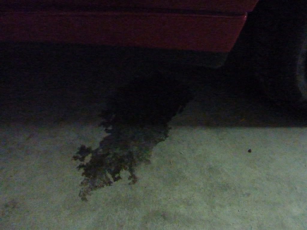

Una hora más tarde, en un parking del centro : no se cierra No No No pero más o menos entre el botón y un poquito de ayuda... Será por el calor espantoso del parking.
Un par de horas más tarde, hay un charco de líquido grasiento cerca de la rueda trasera (lado conductor) Evil or Very Mad Evil or Very Mad Evil or Very Mad
Para regresar a casa ¡que me quiten lo bailado! ¡capota fuera! Conducir de noche por Madrid sin capota, ¡no tiene precio! Pero claro, luego para cerrar el coche ¡Uy! De pie en el asiento trasero para sacar la capota de su hueco (dándole al mismo tiempo al botón de la capota en plan Elastigirl...)
En fin, esta mañana saqué unas fotos :
Parece que viene de detrás de la tapa esa...
Investigaré este finde study study study

Suspect tiene pinta de fuga por desgaste en el latiguillo del hidraulico izquierdo....
creo que vas a tener que hablar con el amigo Copain.....
mira... yo por si acaso, voy a darle un vistazo a los mios este finde.
paciencia y ya contaras que paso.

En el lado izquierdo sin lugar a duda, sí...
Un latiguillo ¿que es ? scratch

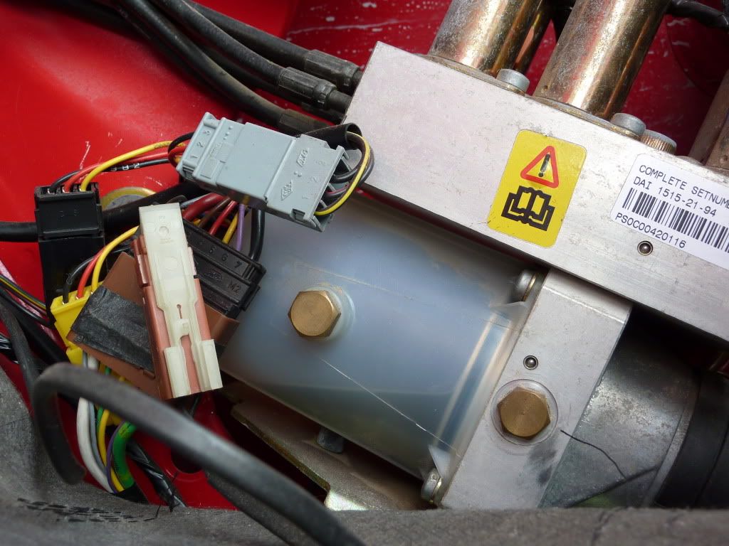

pero mirando las fotos detalladamente.... casi apostaria que es un problema por la zona del hidraulico. (casquillo o fisura en el propio hidraulico) scratch scratch

No sé, mañana, a ver si puedo comprar líquido de este tipo que ya me sé las especificaciones jejeje
Relleno el depósito de la bomba y a ver por donde sale...
a mi me da que ha sido el brazo de la capota que ha ido tirando de uno de lo tubitos, y del roce contra el plástico duro del embellecedor... porque parece que sale de allí, ¿no?

viendo las fotos, como bien decís, parece que sale del embellecedor. prueba a quitar las grapas del embellecedor y seguir todos los cables y latiguillos haber que pasa.

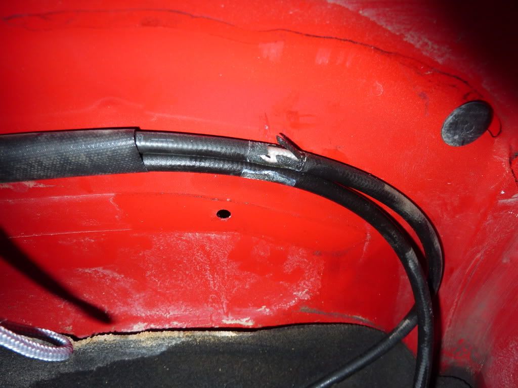

¡Ya está solucionado!
Después de haber añadido más aceite en la bomba hidráulica, ya he podido ver por donde salía...
Debajo de esta placa de plástico (¡ojo al quitarla, que se ompe muy facilmente!) pasan los latiguillos del hidráulico principal, él que maniobra toda la capota. Estos latiguillos iban sujetos por un trozo de cinta amerciana cuyo pegamento ha ido fundiendo la carcasa de los latiguillos :
Con lo cual, se los pedí a Copain :
http://306cabriolet.superforo.net/capota-cubre-capota-techo-duro-windstop-y-accesorios-f7/capota-conseguir-latiguillos-manguitos-para-circuito-hidraulico-t35.htm
...y a los 10-12 días, recibí dos latiguillos nuevos, algo más tochos y fuertes que los originales, los monté y ¡ya está!
