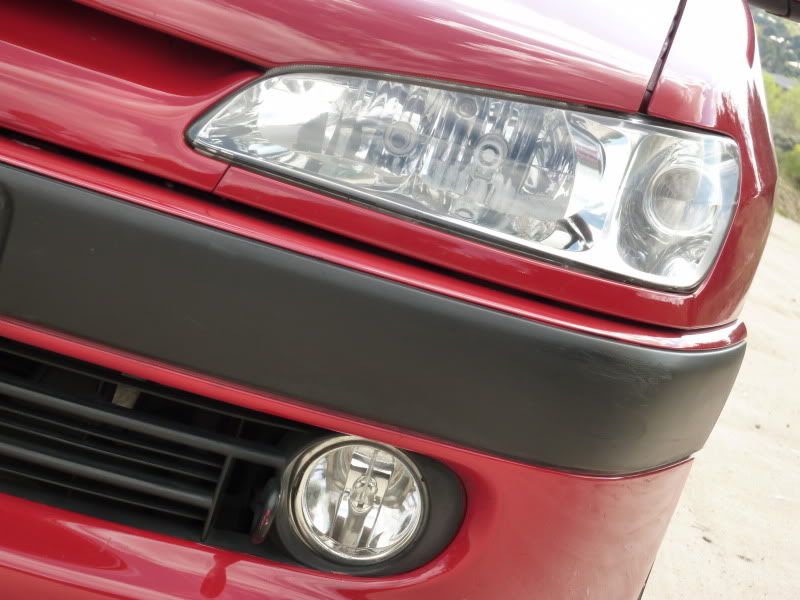

Aquí está el enlace hacia un brico ubicado en www.club306.net que quizás interese algún propietario de cabrio. Se trata de un truco sobre como poder hacer que se queden encendidas las cortas al darle a la palanca de las largas igual que en un fase 3 por ejemplo.
Hace falta tener faros de doble parabolas (es decir que si tus faros llevan bombillas H4, no vale)

colocando un diodo da igual que sea h4

no tan a menudo,pero esta claro que al poner los dos filamentos en la misma bombilla,genera mucho mas calor y se desgastan antes,
de todas formas hecha cuentas de cuantos minutos diarios circulas con las luces de carretera.
yo pienso que no afecta mucho a su duracion por esa causa

El problema no está en las bombillas, sino que el fase 2 está cableado para la potencia de una sola lámpara; en el fase 3 hay doble cableado y fusibles, así que la resistencia es menor.
En el Fase 2, la resistencia es muy alta respecto a la potencia duplicada de los dos filamentos, generando calor en el circuito. Si tienes suerte, los fusibles no duran mucho, pero caso contrario, el calentamiento daña el aislante y genera corto-circuito, fallo en los interruptores, riesgo de incendio, etc...
