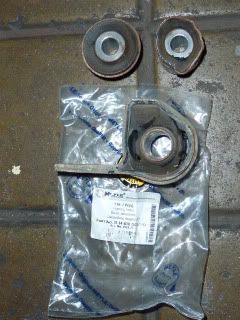

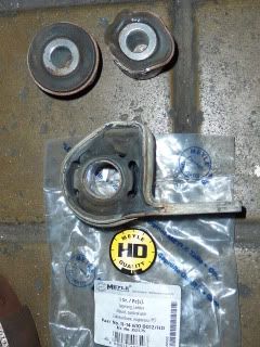

Ya no encuentro donde puse esta foto, así que la cuelgo de nuevo (si es que la había colgado en julio del 2010 cuando se cambiaron...)
[ SUSPENSIÓN ] Los silent-blocks (tacos) delanteros del cabrio P1060044[ SUSPENSIÓN ] Los silent-blocks (tacos) delanteros del cabrio P1060043
Después de haber cambiado la columna de dirección (que lleva un silentblock que estaba muy blando), el coche seguía haciendo cosas raras : iba fatal. Había que corregir la trayectoria en linea recta, botaba mucho cuando el firme estaba deteriorado, y para girar había que exagerar los volantazos (además se inclinaba más y no agarraba...)
Al ser piezas de goma, tienen una vida útil bastante corta. Se supone que hay que cambiar las correas cada 5 años, los neumáticos tambien... Sin embargo, ¿quién cambia los silent-blocks? Llevan más o menos 1/4 o 1/8 del peso del coche cada uno. Contrarestan el efecto de los amortiguadores y de los muelles, las inercias (bastante importantes) de un coche de más de 1200Kg... y estoy seguro de que muchos cabrios siguen tirando con los que venían de serie ( o lo que quede de ellos...)
En fin que una vez los silent-blocks delanteros cambiados, mejorá mucho el agarre, el confor etc etc genial
