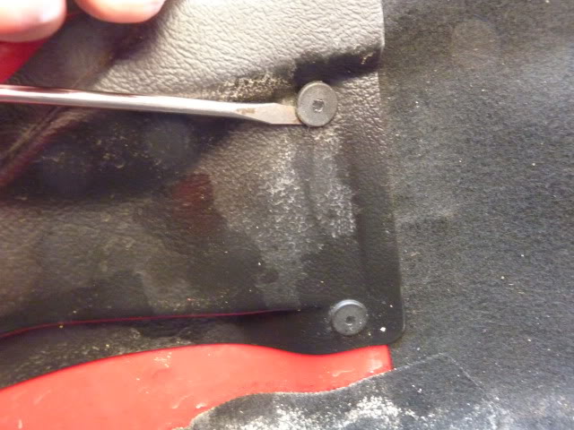

Para empezar, quité las llaves del contacto y desenchufé las conexiones del motor hidráulico de la capota (detrás de las alfombrillas entre la parte derecha del maletero y la aleta trasera) :
Luego desatornillé el motor hidráulico (solo hace falta en los últimos modelo porque sino, no se puede rellenar el deposito) la centralita de capota de su soporte (dos tuercas) y el embellecedor de la cerradura a su izquierda :
Le di a la tuerca de la capota para abrir el hueco del cubrecapota, levanté la parte delantera y trasera de la capota para poder abrir el cubrecapota y coloqué uno de los triángulos para sujetarlo...
Aquí conviene sacar unas fotos para ver exactamente por donde llegan los latiguillos hasta el hidráulico (que si por debajo, por el lado derecho...): Al desatornillar los latiguillos luego, el hidráulico gira y ya no hay manera de saber como iba...
Desatornillé las 4 tuercas de soporte del hidráulico :
Quité el clip (se levanta la parte de abajo por encima de la cabeza de la tuerca, y se desliza poco a poco - mejor con un poco de WD40)
Luego puse una pegatina en la parte metálica al final de uno de los latiguillos nuevos. Es importante para saber cual es cual.
Los pasé por dentro del chasis (des del motor hidráulico, por debajo de la cerradura del maletero hasta la parte izquierda del coche y hacía el hueco de la capota)
Quité el soprte negro del hidráulico para pasar un destornillador por el agujero, y desenroscqué el antiguo latiguillo "A" y colo qué el nuevo.
El otro me costó un poquito más porque el hidráulico gira. Así que hace falta sujetar el enchufe del latiguillo (en el hidráulico) con la llave inglesa para poder desatornillar el latiguillo...
En el motor hidráulico, con la llave Torx, desatornillé la tuerca que sirve para sujetar los dos latiguillos (el "A" y el "B" en este caso) con un pequeño recipiente debajo po si se derramara aceite.
Sifoné los latiguillos antes de quitarlos del todo :
Enchufé los nuevos latiguillos en el motor con la llave Torx y quité los antiguos latiguillos del coche.
Comprobé que las boquillas del hidráulico estaban es su sitio para no acabar con mermelada de latiguillos. Así estaban antes de empezar, con la "A" por un lado y la "B" por debajo :
Volví a asemblar el soporte del hidráulico, conecté los contactos del motor hidráulico y colqué el motor en su sitio.

Como acabo de pasar la experiencia de quitar los manguitos para cambiarlos os adjunto unas fotos, ya que mi motor de capota es distinto al fotografiado por Steph y por si os puede ayudar.
Los 8 manguitos entran en el motor a través de una pieza metálica que hay que quitar con los 4 tornillos que lleva.
Hay que extraer la pieza entera y las 8 bocas de los manguitos.
Los manguitos llevan una arandela dorada que es la que hace de tope y hay que quitar para extraer el manguito que queramos.
La arandela la guardamos para posteriormente volver a poner el tope al nuevo manguito que nos envie Copain.
