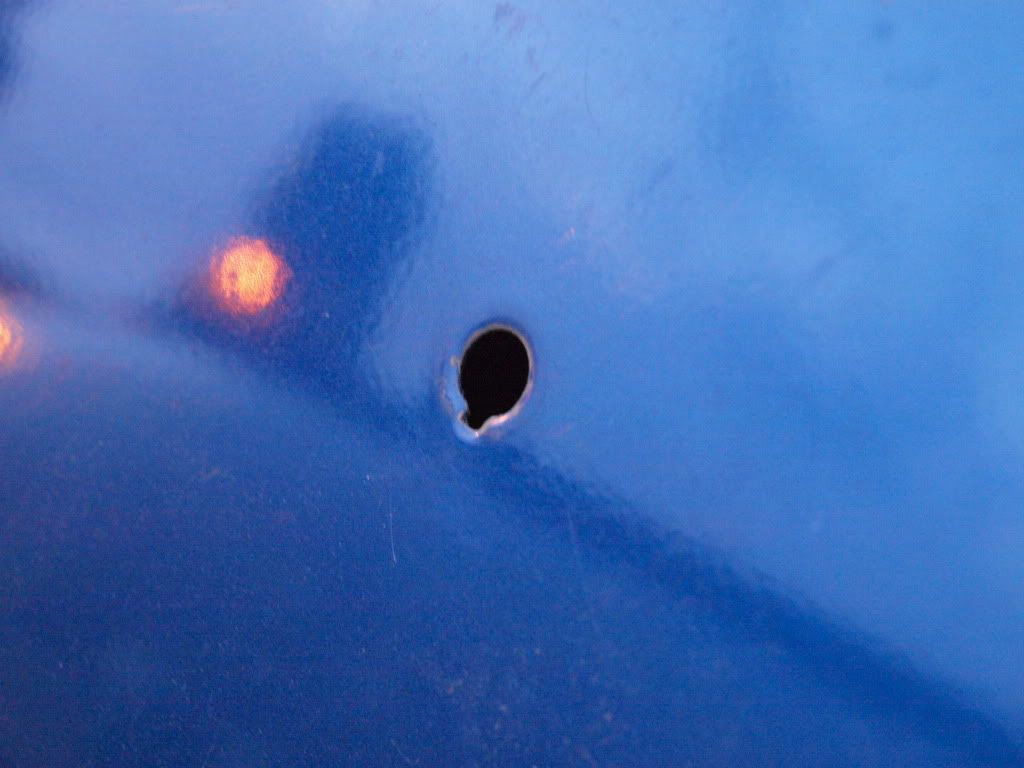

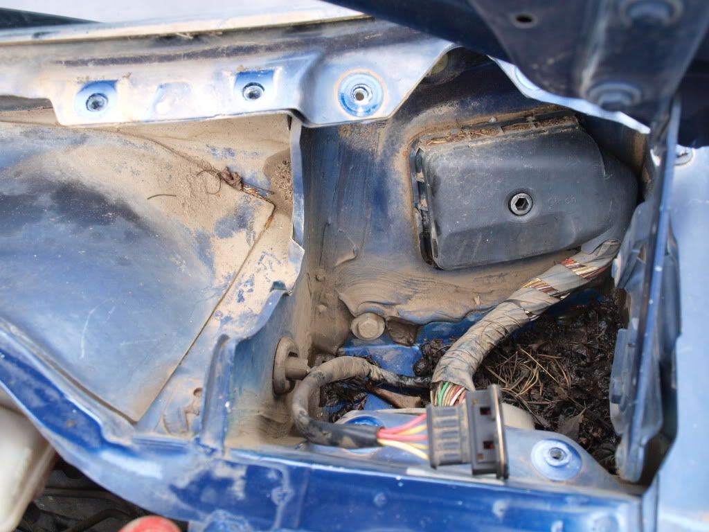

Una tarde, tras un agüacero de esos típicos en el País Vasco, las escobillas dejaron de barrer las goteras de mi parabrisas...
Preguntando en Peugeot a ver si sabían cuál fusible corresponde en mi coche, amablemente me indicaron que en los 306 hay un desague bajo el motor de los limpias (lado del conductor, bajo el capó) que se obstruye con las hojas de otoño...
Photobucket
Advirtiendo que de no cuidar este desagüe, se inundan primero el motor de los limpias, luego los mandos de luces del tablero (cuadro de mandos) del coche y finalmente entra agua a todo el coche.
En la foto, tras retirar todo el sistema de limpia-parabrisas, dejando al descubierto la inmensa suciedad ( vom qué verguenza!!! )
Apostaría que no se había limpiado en 10 años... ¿Y el tuyo?

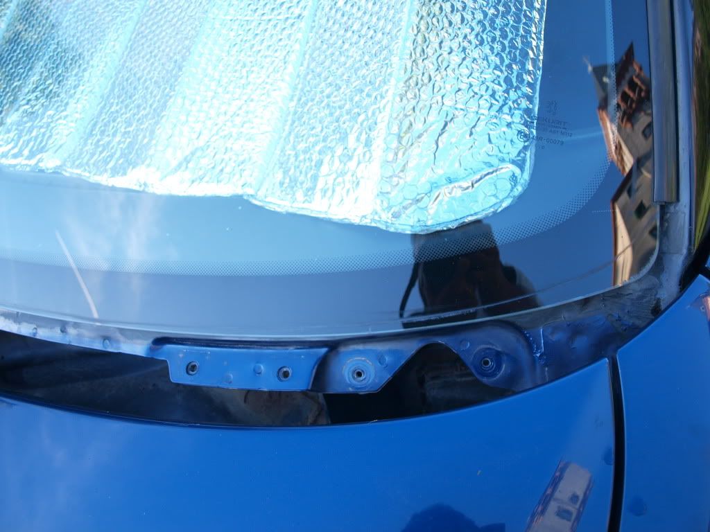

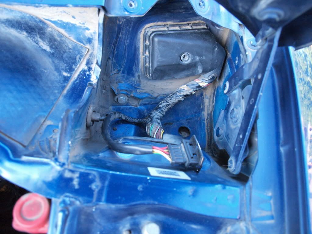

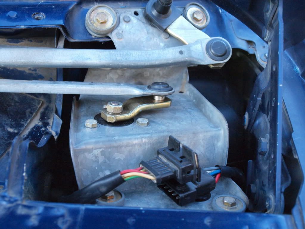

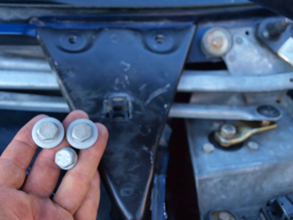

Primero hay que retirar los brazos de las escobillas, abrir el capó y desatornillar la rejilla que retiene las hojas mayores...
Photobucket
Debajo, este triángulo bajo el cual están los mecanismos que vamos a remover para reparar.
Photobucket

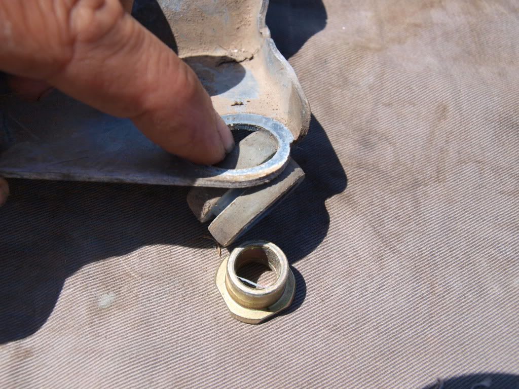

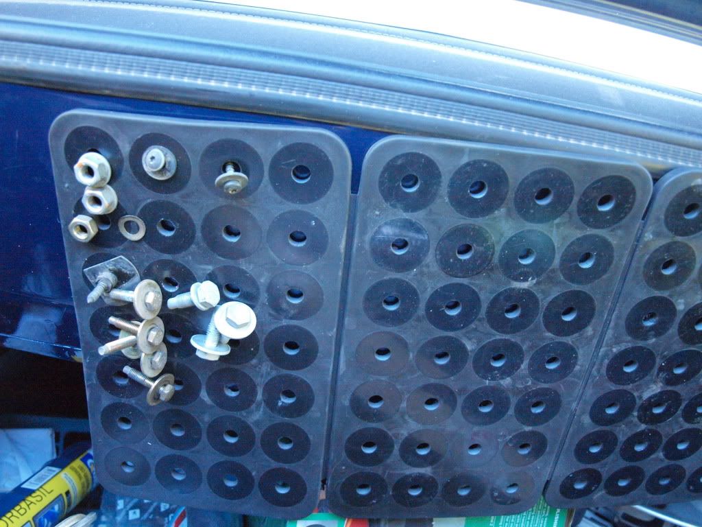

Suelo poner las piezas pequeñas en un imán, para no perderlas. secreto
Photobucket

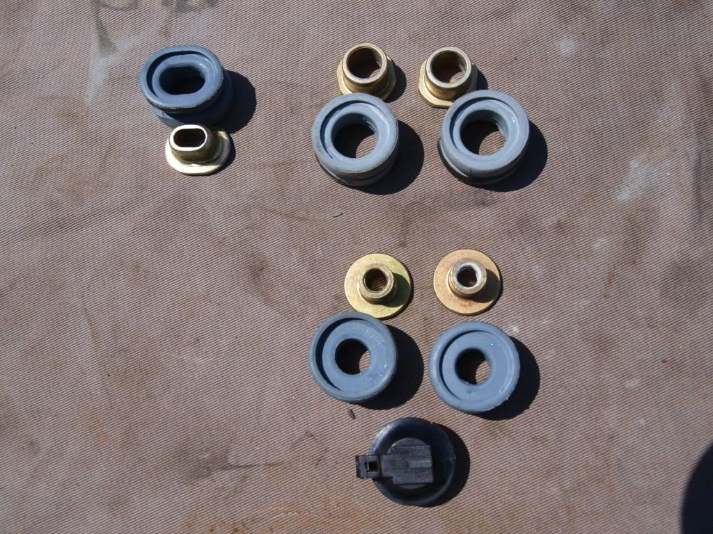

Una vez desmontado todo el aparato en casa, lo desensamblamos incluyendo las gomas, para lavar y lubricar en forma. Observad la posición, porque no son todas iguales.

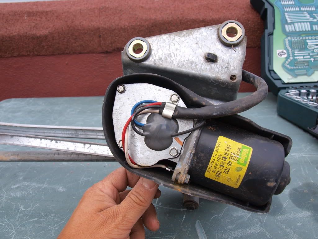

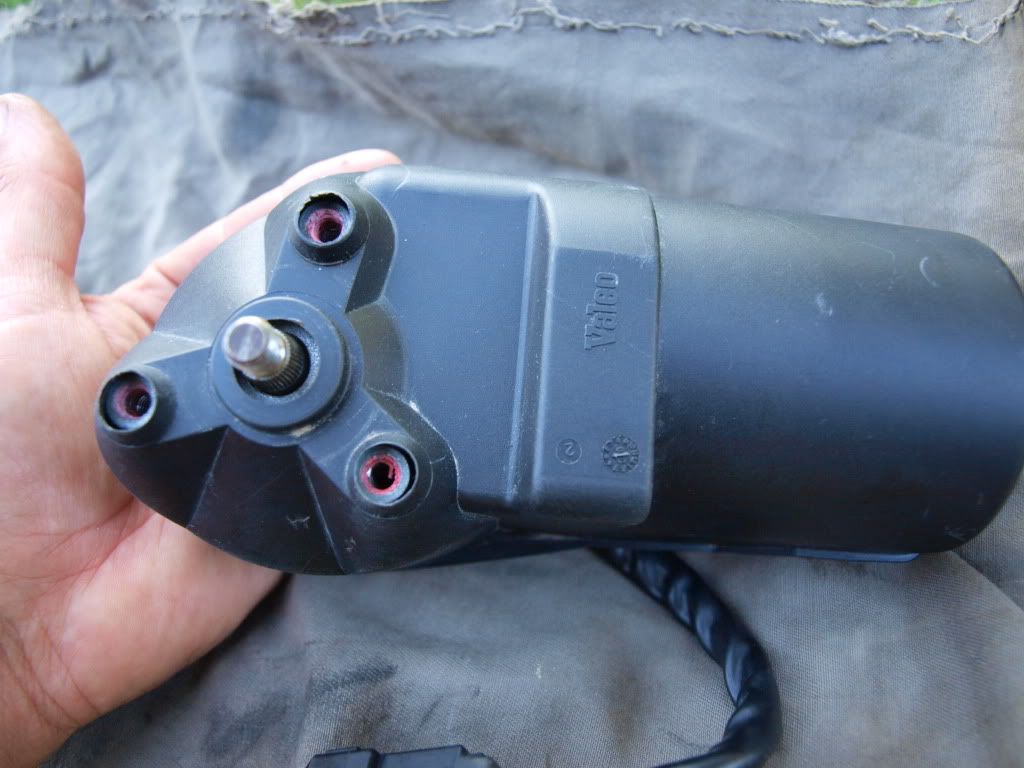

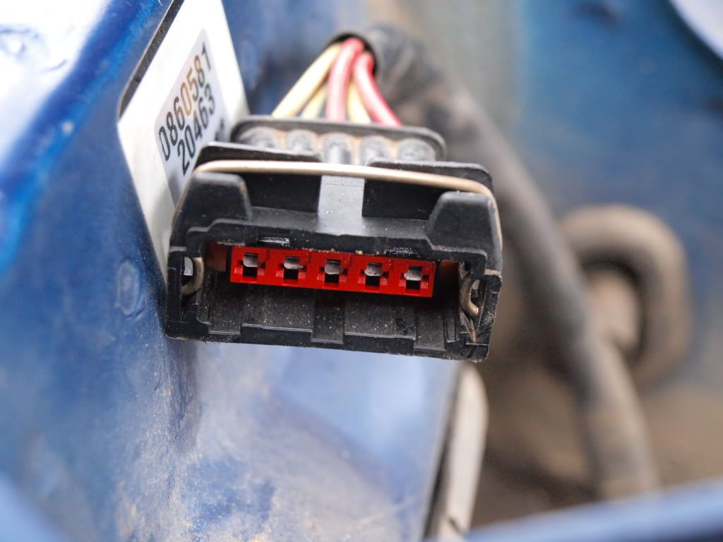

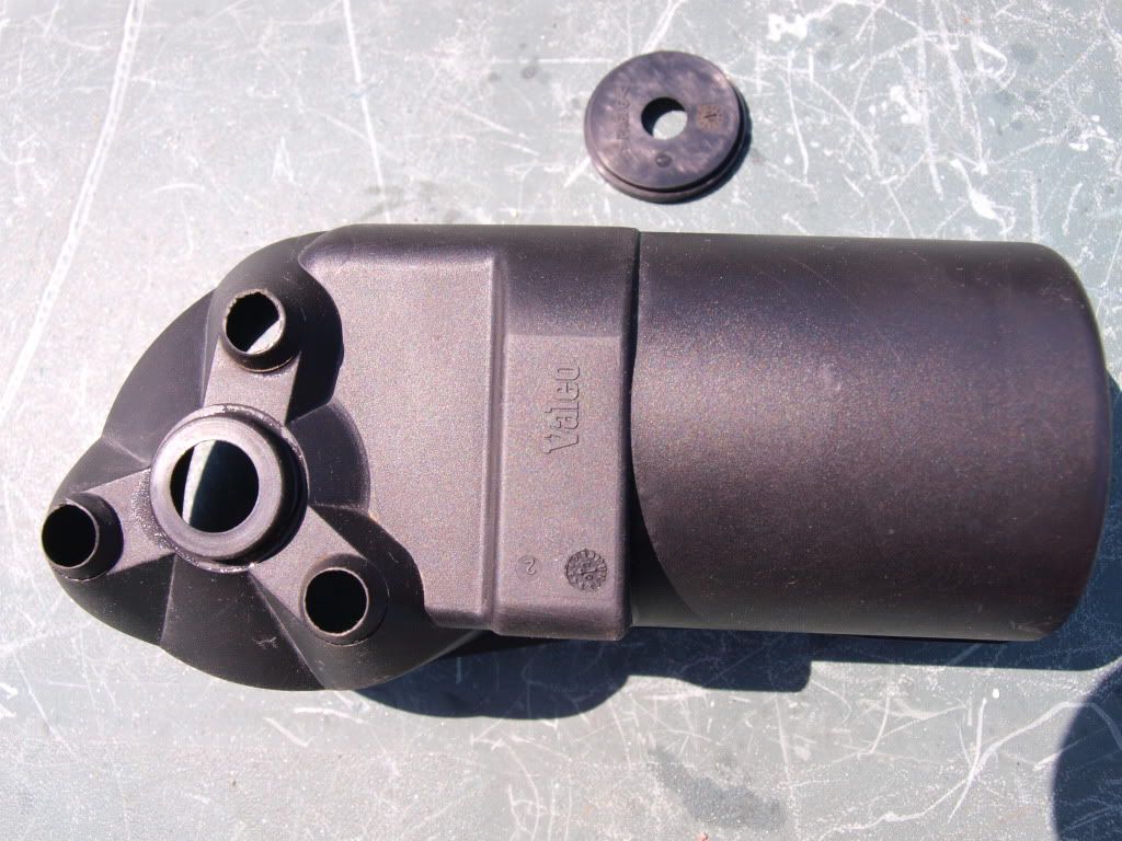

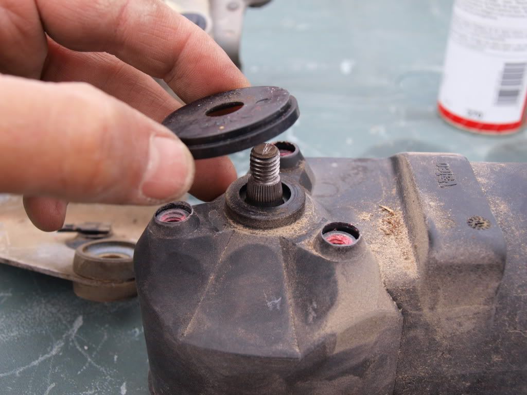

El motor (Valeo) está montado con tres tornillos bajo una protección plástica; bueno, dos.
Photobucket
Photobucket
Photobucket

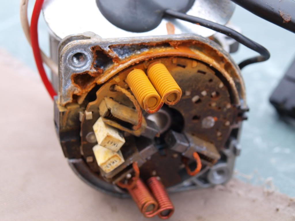

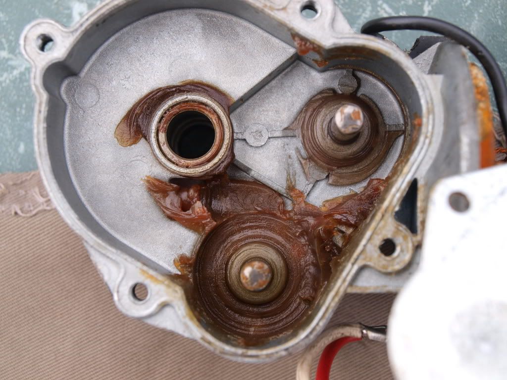

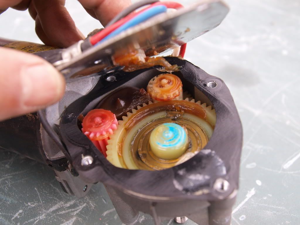

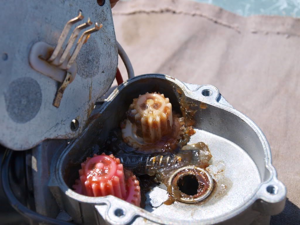

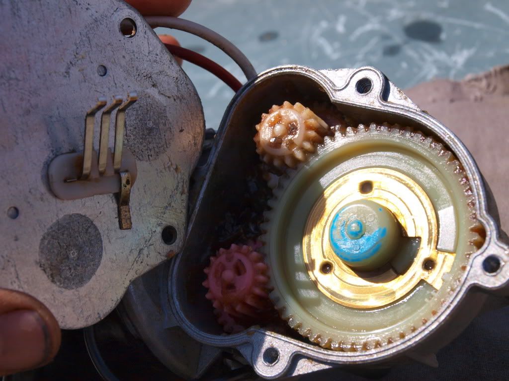

La trasmisión es preciosa, con piñones de Nylon muy silenciosos, que estaban libres de agua, suciedad y bien engrasados pero sin exceso. Observad los contactos de bronce, que le indican al motor cuándo detenerse, solo en la posición inferior del parabrisas. genial
Photobucket

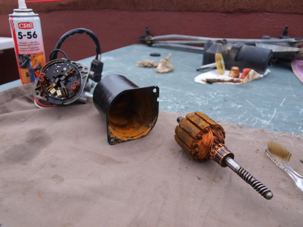

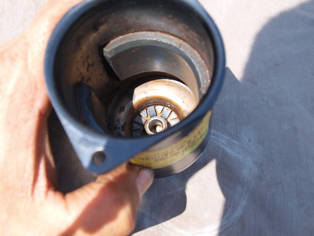

Es necesario desmontar la transmisión para sacar el rotor del motor eléctrico...
Photobucket
Donde hallamos toda la porquería vom . Pero no nos asustemos ... oops
Photobucket
Photobucket

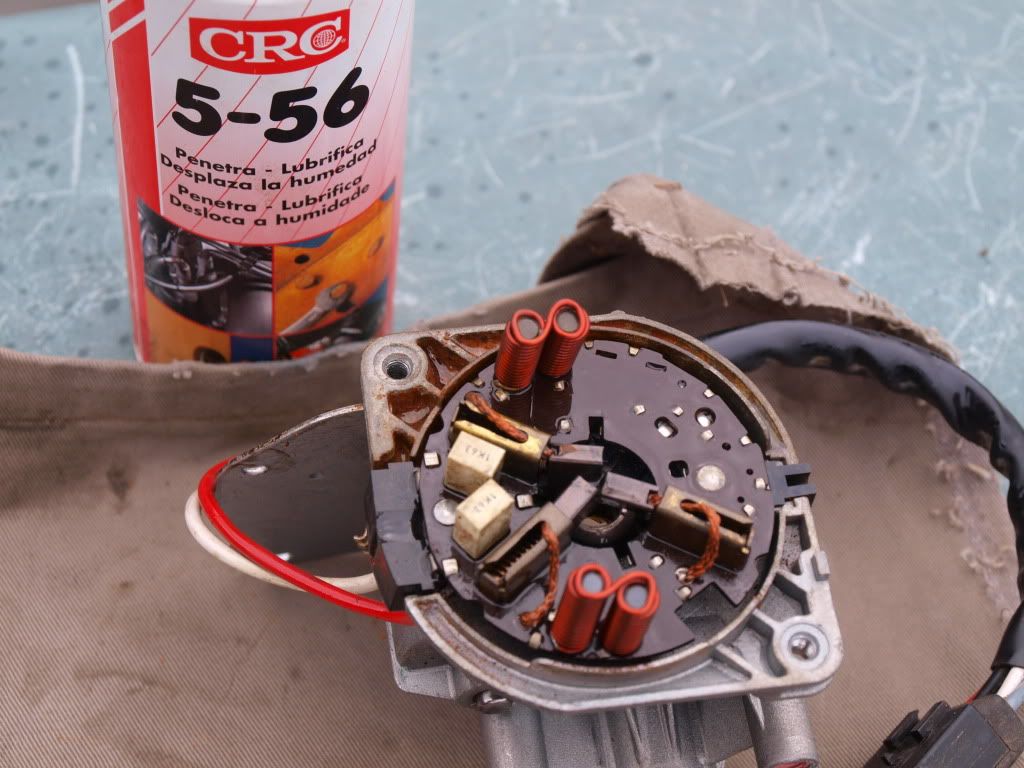

Todo el conjunto revivirá, trabajando en orden y con ayuda de éste producto maravilloso especial para circuitos eléctricos, que limpia, lubrica y mantiene alegados el agua y la oxidación para el futuro; una silicona dieléctrica marca "CRC 5-56" secreto
Photobucket
Observad el efecto "mágico"
Photobucket
Photobucket

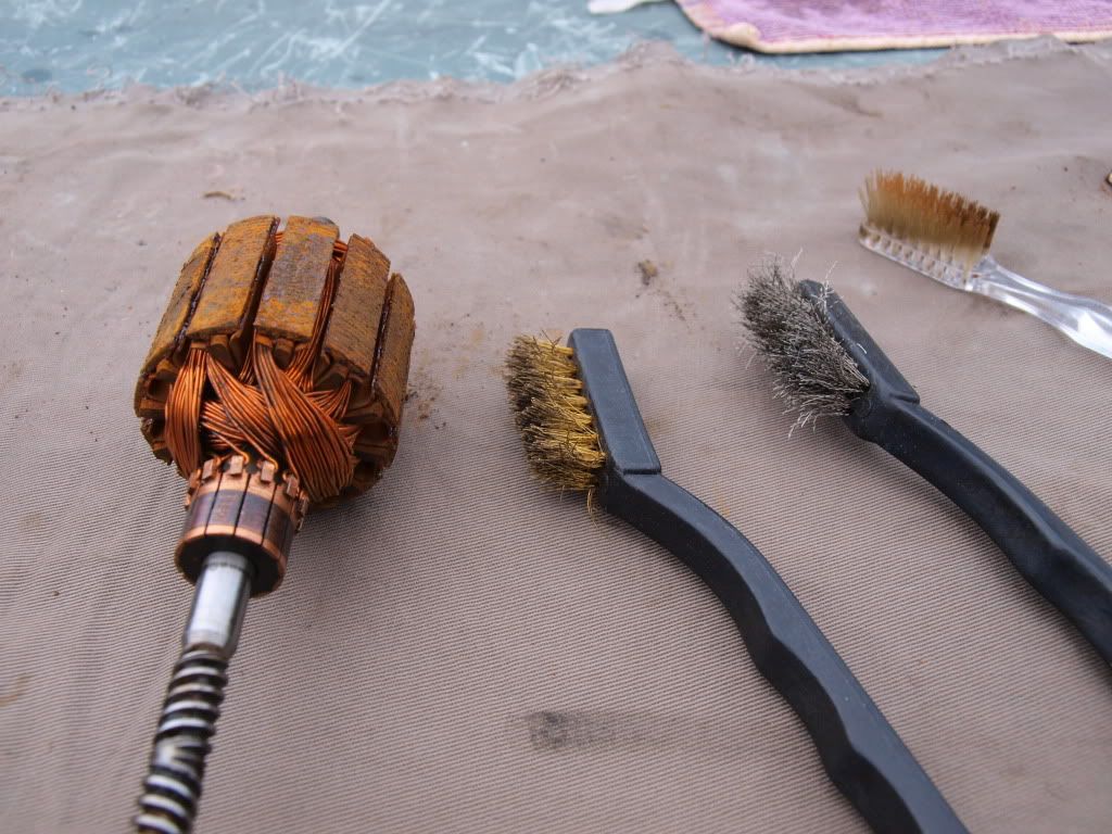

Importante cuidar los dedos, pues en los imanes dentro del tarro permanecerán adheridos trozos de óxido y virutas metálicas, que hay que retirar sin herirse... Entre más limpio, mejor para el motor.

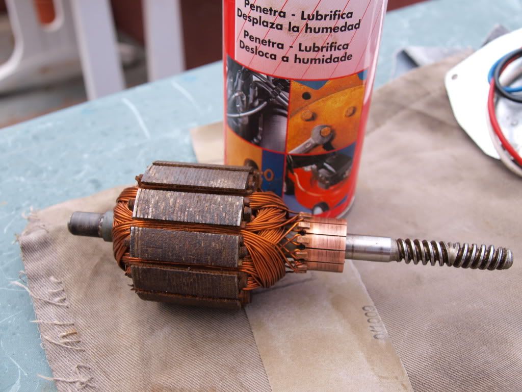

¡¡¡Cuidado! NO puede limpiarse el rotor con gasolina, disolventes o similares, pues las bobinas son de cordón de cobre aislado con barnices que en caso de removerse o pelarse, generan corto circuito y se cargan el motor. Incluso, es mejor barnizarlo con un Spry...
Con atención, podemos limpiar el núcleo ferroso con cepillos y CRC 5-56 , sin rallar el cobre!!! nono
Photobucket
El resultado; en especial los contactos de cobre deben quedar limpios, lijados con grano fino y rociados con CRC 5-56. Allí apoyan los tres (3) carbones vistos más arriba con sus resortes.
Photobucket
El rotor NO llevará grasa de litio; solo Silicona CRC 5-56 (no es publicidad...) y lo ensamblamos primero en los carbones, hacia la caja de mecanismos. Una vez dentro, sí ponemos grasa sin excesos directamente en los engranajes sin rellenar el recinto.

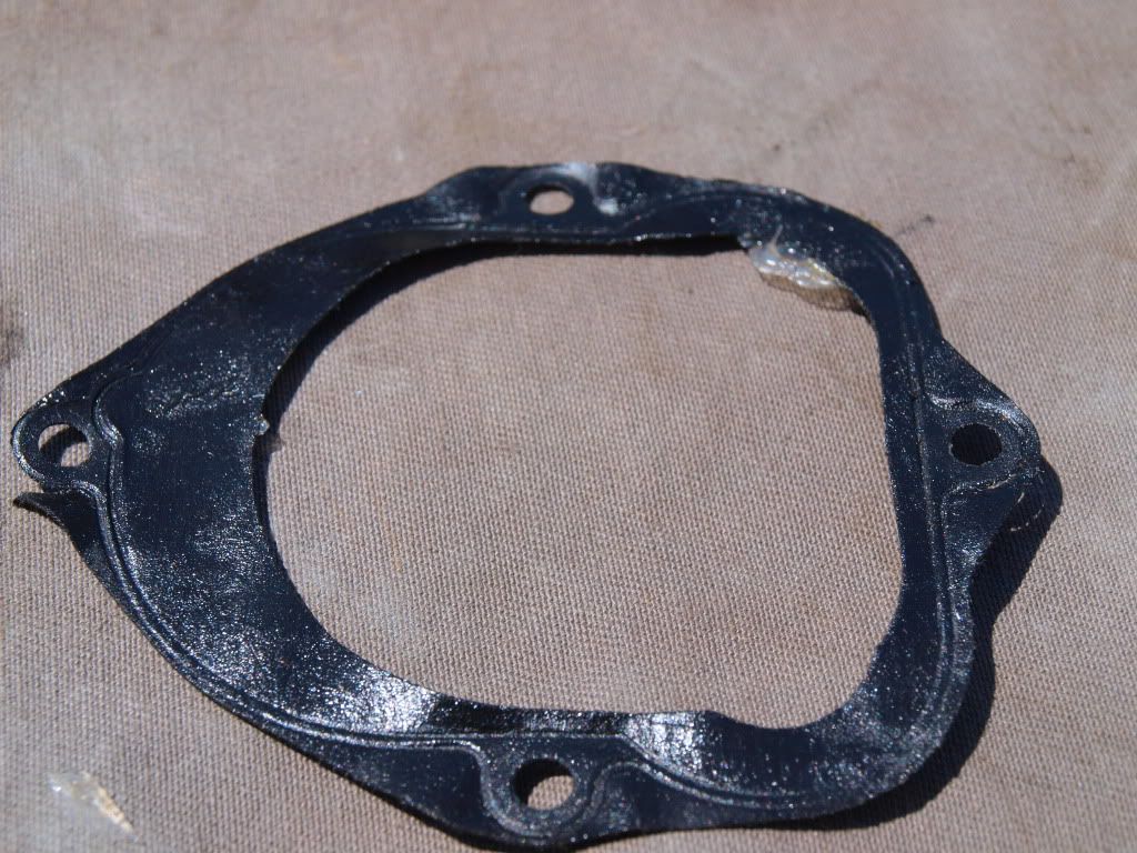

Lubricamos el empaque; puede ponerse nuevo, si conseguís "papel húmedo" o lubricando con grasa una cartulina en último caso, si encontráis muy deteriorado el original. Pero lo más seguro es que esté bien. Engrasar este accesorio brinda sellado, evitando el uso de siliconas que pueden obstruir los engranajes...
Photobucket

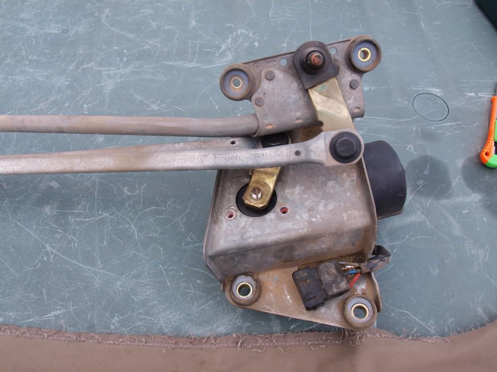

Ahora, podemos limpiar y lubricar lo demás:
Photobucket
Photobucket
Photobucket
Photobucket
Photobucket
Photobucket
Photobucket

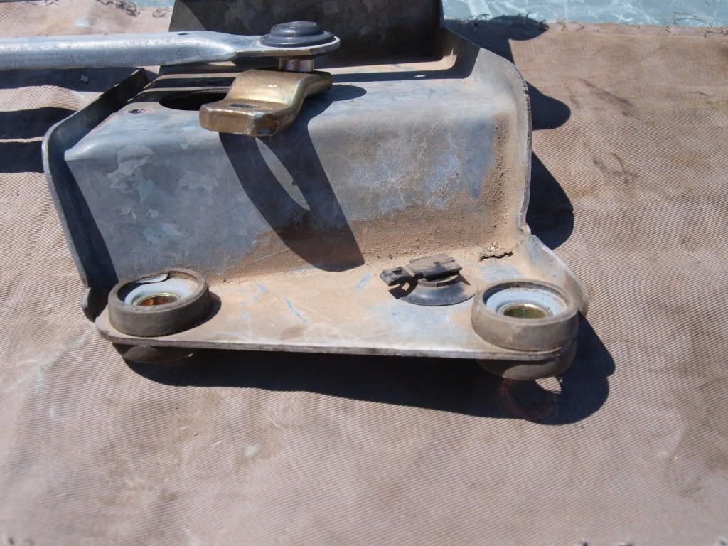

¿Véis el desague en el fondo? revisad por dentro....

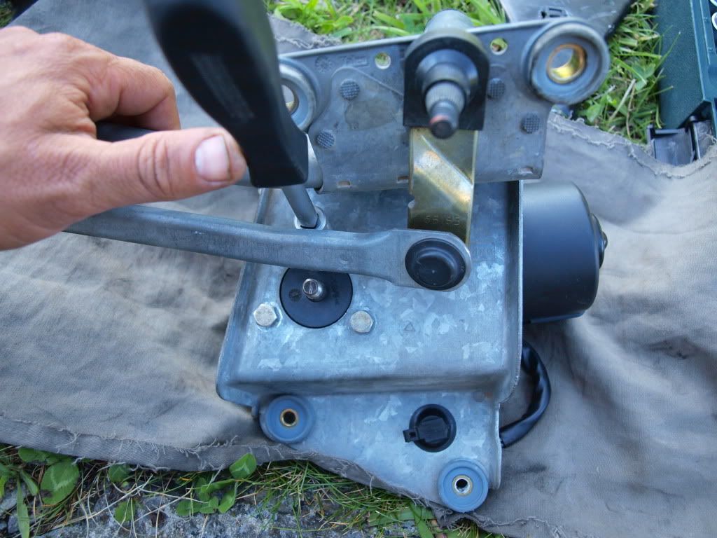

Y ensamblamos de nuevo:
Photobucket
Photobucket
Photobucket
La plataforma metálica (atención), tiene agujeros de desague que pretenden mantener los cables alejados del agua; debemos limpiarlos regularmente para que no se acumule tierra y agua... shh

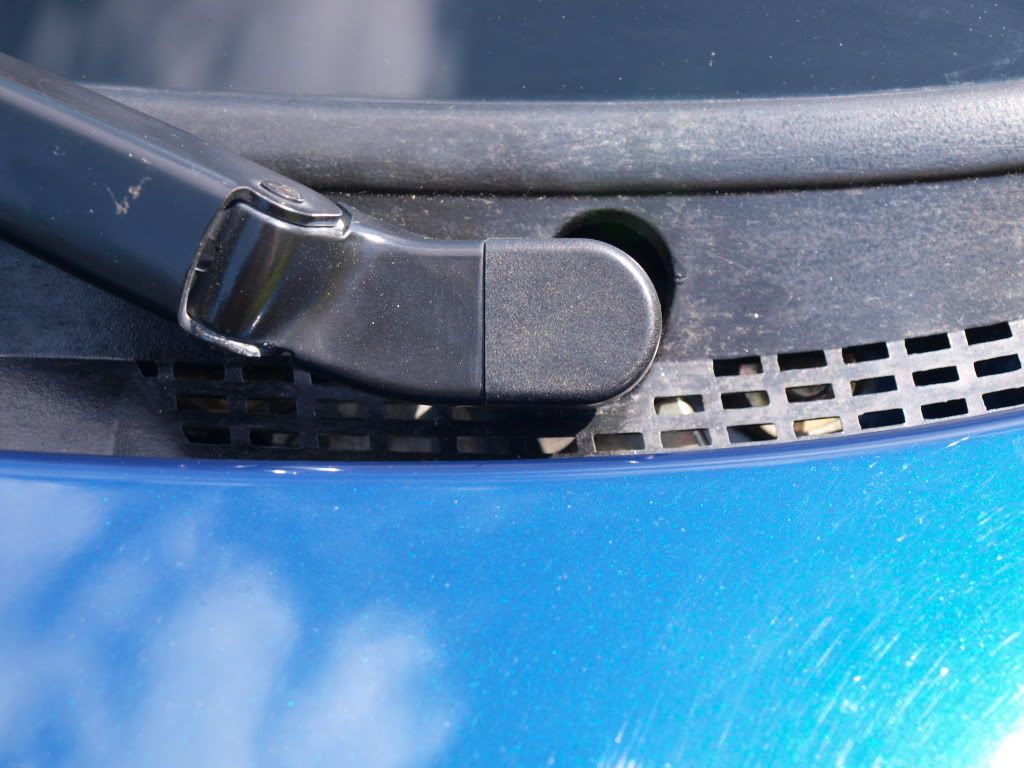

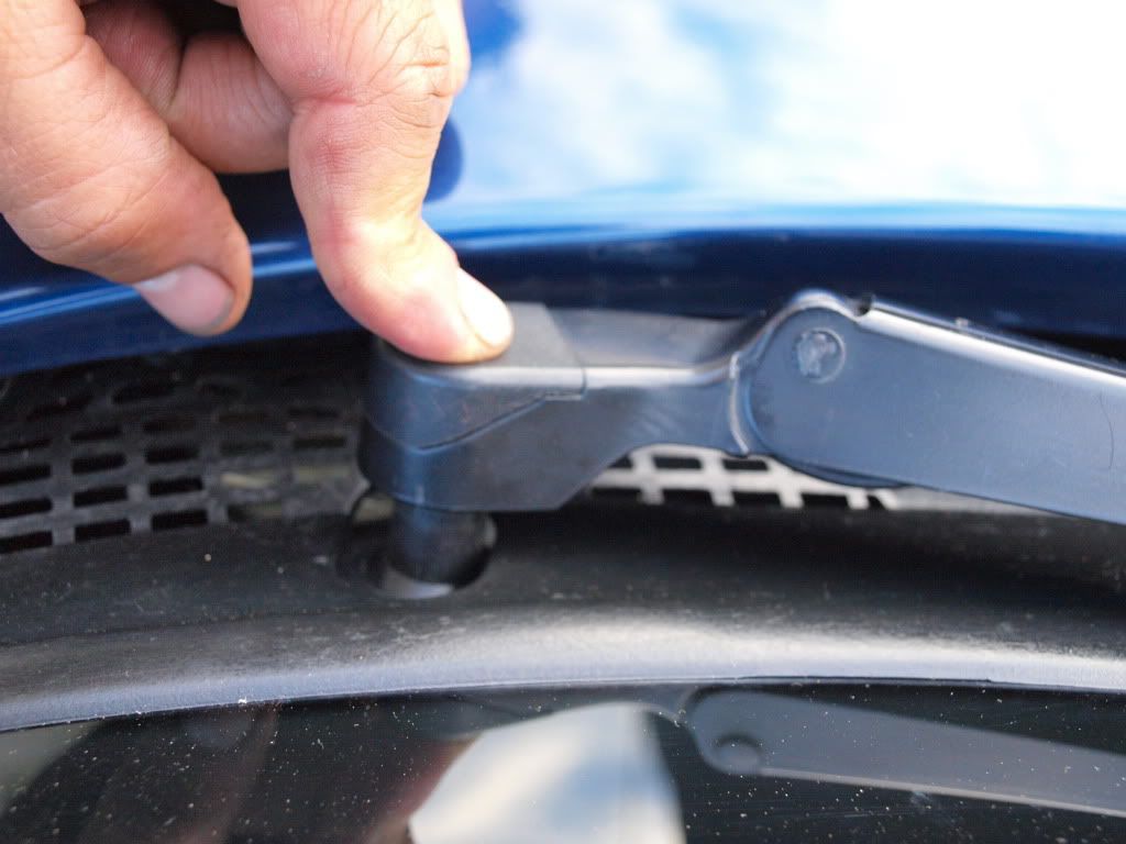

Una vez montados los mecanismos y la rejilla, instalamos los brazos limpiabrisas cuidando la posición;

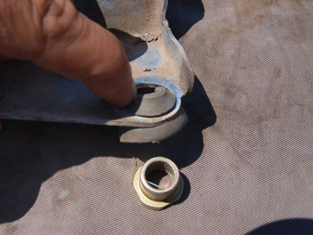

Siempre podemos ajustar nuevamente la posición de la excéntrica, aflojando la tuerca de la biela y haciendo palanca con una llave para levantarla de las estrías, de forma que podemos girar el sistema hasta llevar los brazos al extremo inferior del parabrisas.
Photobucket

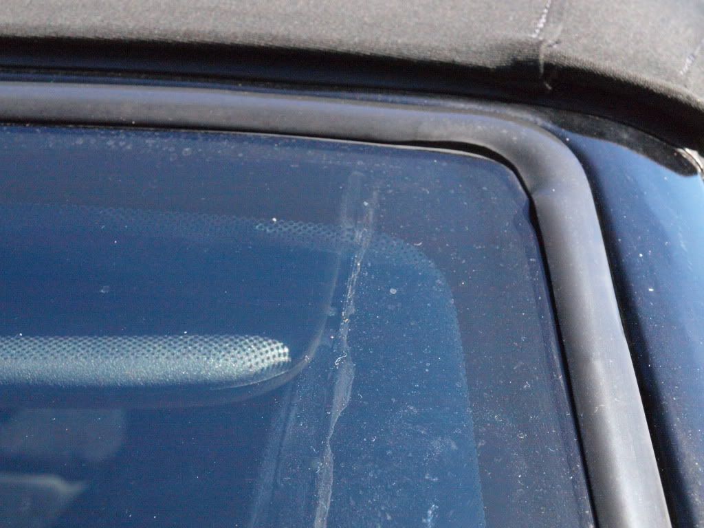

Antes de iniciar el desensamble, es mejor marcar dónde estaban las escobillas (plumillas); generalmente el borde inferior, coincide con el borde negro de las lunas, donde el punteado desaparece y se torna sólido el color negro.
Photobucket
Aquí, estaban un poco altas y al subir marcaban la goma exterior...
Photobucket
Las marcas de suciedad en el parabrisas, nos sirven de referencia en los extremos superior e inferior del barrido... cuidando que no rompan los empaques de goma.
Photobucket
Observad que el brazo del lado del conductor es distinto; no es recto, y queda horizontal al bajar.

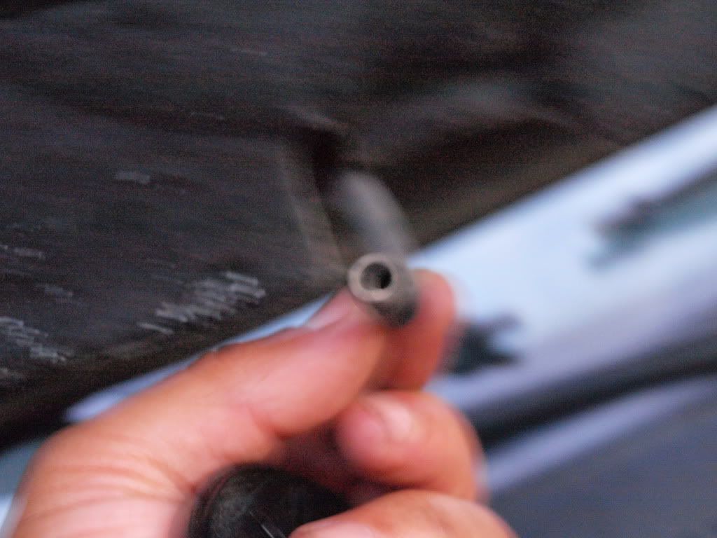

Empujando desde adentro, es más fácil sacar las plumas de goma del capó
Photobucket

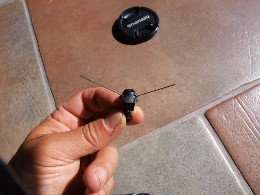

No son costosas nuevas, pero pueden limpiarse las viejas
Photobucket
En una solución de vinagre (el mismo de las ensaladas, que es ácido acético y remueve el calcio) lavé los pitones, que luego calibré con dos agujas para ajustar los chorros...
