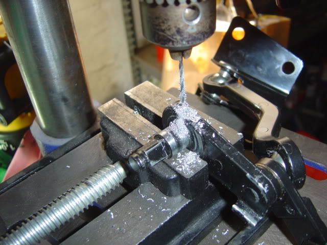

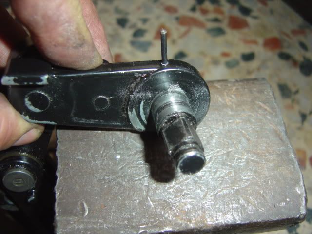

El eje que soporta la biela de apertura del portón, se me movió despegándose de la placa.
El motivo no lo se, pues nunca lo he abierto con la llave. El fallo lo detecté al cerrar la capota que el portón no acababa de cerrar, las uñas no bajaban.
Al desmontarlo para ver el fallo era que ese eje se había movido dando juego a la biela y al recoger la otra biela que la empuja para tirar de la biela y cerrar, no enganchaba pues tenia mucho juego.
Visto que la avería era, grave me veía comprando una placa.
Tras varias vueltas todo cabreado por la mala calidad de la placa y las sujeciones de los ejes, se me ocurrió la solución. Poner el eje en su sitio y hacer un taladro pasante en el que embutir un clavo de acero. No podía perder nada pues todo estaba ya perdido.
Pongo algunas fotos. El resultado muy satisfactorio, ya esta montado y funcionando. Como veréis en una de las fotos la biela también es de fabricación casera.
Hay que taladrar con mucha paciencia y muy despacio pues se pasa de alumino a acero.
Clavando el pasador
y ya listo para montar en el coche
Clavando el pasador

pues la reparacion es la que he puesto.
Lo que pasa es q ese eje lleva un estriado de nada y la pieza a la que va fijado es de aluminio muy mala. A lo minimo que te pases al abrir manualmente te lo cargas.
Abre la capota electricamente, desmonta y haz lo que yo he hecho. Es definitivo ya

yo lo pase de lado a lado

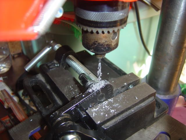

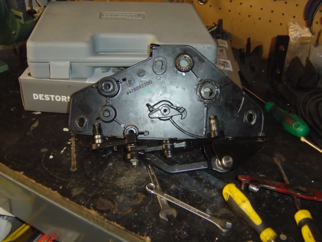

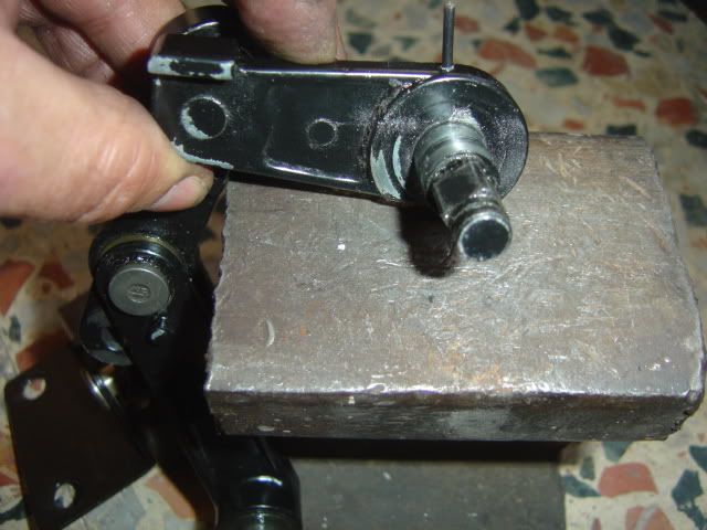

Emulando a Alfonso Sainz, y no por placer...sino por necesidad, he tenido que hacer el mismo brico de fijacion de la biela.
Aqui el triangulo desarmado:
Aqui el cubrecapota sin el triangulo:
Aqui taladrando la biela con el eje:
Aqui metiendole el pasador:
Y ahora ya todo armado y preparado para ir a coche:
Despues de esto pude reiniciar la capota y fue perfectamente...
asi que Gracias por la idea Alfonso
