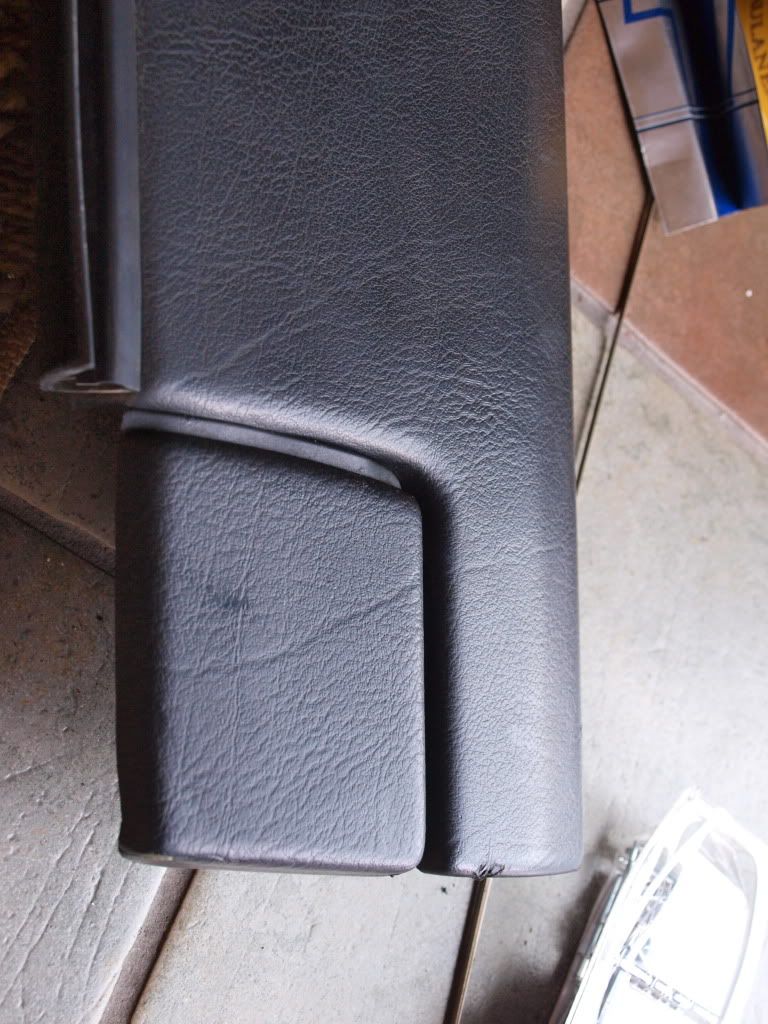

Os cuelgo algunas imágenes de cómo reconstruir las tapitas que dan campo a la estructura de la capota; sé que su daño es muy común y hay quien ha tirado al vertedero las tapas...

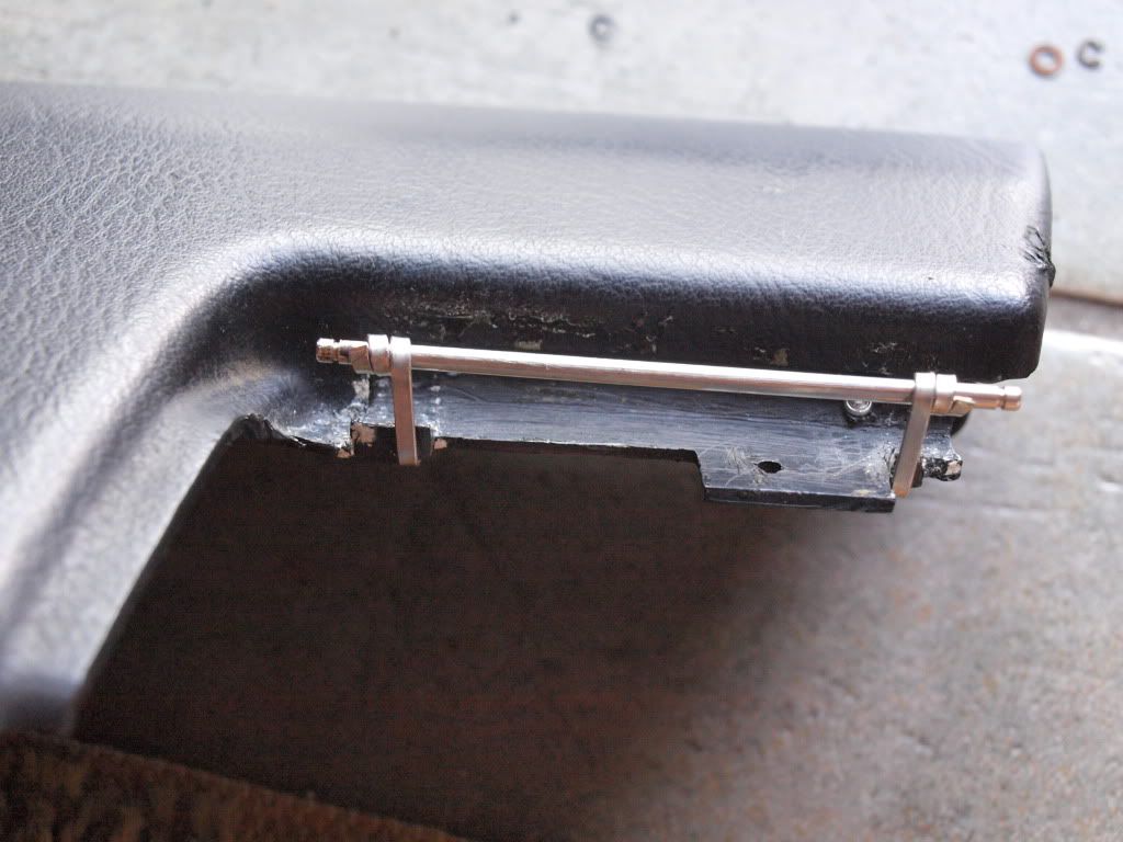

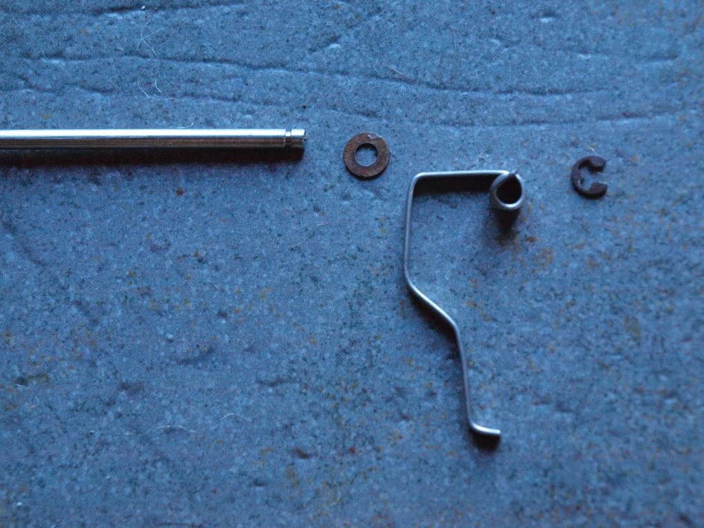

En ésta parte, se ve cómo con flejes de acero se han construido los apoyos de la bisagra, donde generalmente ocurre el daño. El eje original puesto sobre los nuevos soportes, se observa en la foto sin resorte (muelle) ni la tapa.
Photobucket

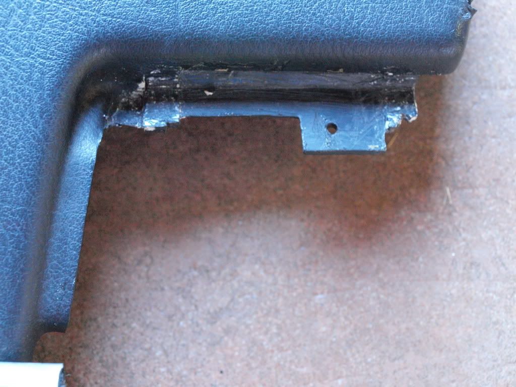

El apoyabrazos visto desde arriba; se aprecia el apoyo roto...
Photobucket
Y por debajo, antes del arreglo:
Photobucket

El perfil metálico debe seguir la línea del plástico, y la puntita al final, va en el hueco del comentario anterior.
Para instalarlos, se utilizan remaches pop bloqueando el perfil para que mantenga la distancia entre apoyos, indicada por la tapa giratoria, así como un trozo de chapa acerada que acentúa la posición correcta de las bisagras. Me decanté por la lámina de las latas de cerveza, que tiene muy buenas características (inoxidable, resistente a tracción, elástica...) y es manejable en casa.

Lo realmente importante, es que funciona perfectamente y por fuera lucen muy bien. Ah! y como es flexible, no se romperá de nuevo ... cheers

Una pregunta ¿qué usas para hacer de muelle?
Cantidad de envíos : 8637
Agradecimientos : 55
[ INTERIOR ] Como reparar las tapas de los reposa-brazos traseros Empty Re: [ INTERIOR ] Como reparar las tapas de los reposa-brazos traseros
Mensaje por Syldan22 el Mar 27 Jun 2017, 14:49
El mismo muelle yo lo tenia
