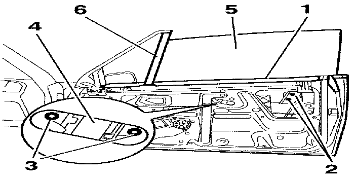

Colocar el cristal a los 3/4 de la altura máxima :
Desmontar :
(un consejo antes de desmontar el cristal fijo : sacar fotos y apuntar exactamente donde queda con respeto al parabrisa)
* las juntas (1) interior y exterior
* el cristal fijo y su raile (6)
* las fijaciones (2)-(3) con la herramienta [1]
* la plaquita (4)
* el cristal (5) tirando hacia arriba

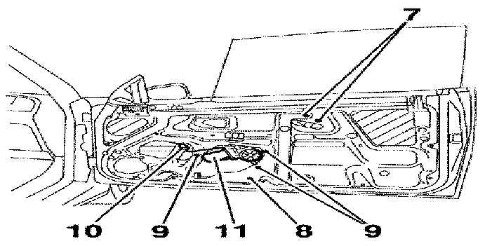

Desmontar
* las fijaciones (7), (Cool y luego (9)
* desenchufar la conexión eléctrica (10)
* sacar el mecanismo (11) por el hueco central del interior de la puerta

3 - MONTAR
Proceder por orden inverso
Colocar el conjunto del mecanismo EELL sin apretar las tuercas del todo
[ ELEVA LUNAS ] Cambiar un EELL delantero EELL3
Colocar la guía trasera y (2) con la herramienta [1] .
Acercar el cristal sobre el mecanismo EELL.
Enchufar la conexión (10) para colocar la plaqueta (4) en el cristal
Serrer les fixations (3) .
Colocar :
4 - AJUSTAR
Primero ajustar a posición del cristal fijo
[ ELEVA LUNAS ] Cambiar un EELL delantero EELL4
Las fijaciones (7) permiten el ajuste del cristal hacia adelante o hacia atrás.
Las fijaciones (8 ) et (9) permiten el ajuste del paralelo del cristal principal, comprobar como se apoya sobre el cristal y la junta lateral de la capota.
La fijación (12) permite un ajuste en altura del cristal principal.
NOTA : todos los ajustes son interdependientes y puede hacer falta realisar varios ajustes y pruebas para garantizan que no entre agua
INDISPENSABLE : colocar nuevos elementos estancos que se montarán sin ningún tipo de pliegue.
[ ELEVA LUNAS ] Cambiar un EELL delantero Empty Re: [ ELEVA LUNAS ] Cambiar un EELL delantero
Mensaje por carloscsc el Lun 24 Nov 2014, 17:30
interesante lo de los puntos de ajuste.
yo me he dado cuenta que el cristal triangular, no es el de serie, se debia romper y cambiar en algún momento anterior, y desde entonces dejarian mal ajustado la luna de la puerta, de tal manera que no esta bien encajada y sale 1,5 cms de más por atrás (comparado con la puerta del conductor), provocando que choque contra el cristal trasero al cerrar la puerta.
ya tengo el panel desmontado, a ver si consigo ajustarlo y dejarlo bien.
