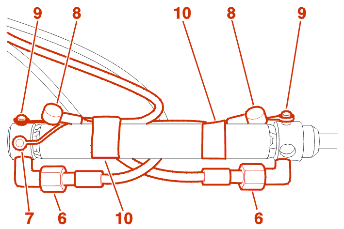

Desmontar :
* las fijaciones (1)
* el soporte (2)
* la grapa (3)
* el eje(4)
* el hidráulico (5)
Desmontar :
* los latiguillos (6) obturando cada extremidad
* el contacto de tierra (7)
* las tapas (8 )
* las tuercas (9)
Cortar las cintas adesivas (10) .
