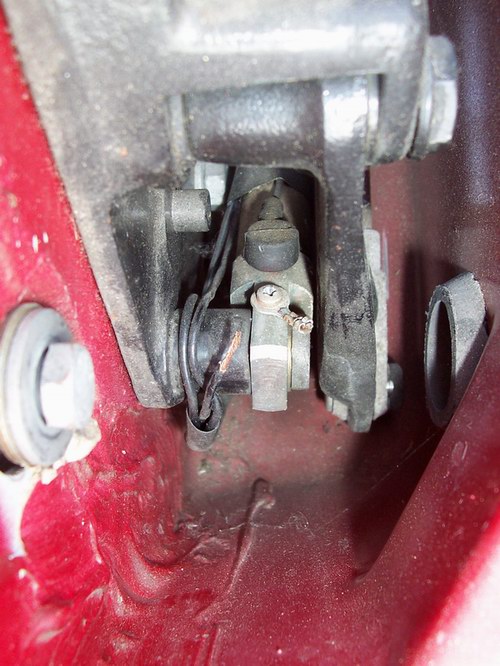

Luneta trasera y apertura de capota: causa localizada, espero...
Veamos, un pequeño recordatorio: para abrir la capota, tengo que levantar a mano la luneta trasera.
Se me ha ocurrido lo siguiente: al hacer el primer movimiento de levantar la capota, ésta se queda abierta en un determinado ángulo. Como no abre, levanto la luneta trasera a mano y veo que esa primera elevación de la parte delantera de la capota aumenta al quedar la luneta trasera en posición vertical.
Y pienso lo siguiente: con la luneta trasera elevada, el ángulo de apertura de la capota es mayor que cuando yo realizo el primer movimiento a mano, luego...
Efectivamente, el sensor no "abre", no desbloquea del todo cuando levanto la capota a mano, porque el ángulo que consigo no es suficiente, lo cuakl sí ocurre con la luneta trasera levantada a mano.

Solución para capota que no se abre
Abro un nuevo tema porque creo, por fin, haber dado con la solución de mi problema de apertura de la capota.
Hago un breve resumen: mi capota no abría si no leventaba manualmente la luneta trasera. A partir de ahí, funcionaba a la perfección, hasta que movía el coche.
Bien, después de tres visitas a la Peugeot y de mucho pensar, se me ocurrió lo siguiente:
Dado que el motor de la capota no funcionaba si no levantaba a mano la luneta trasera, me dio por pensar que el sistema no reconocía la capota como cerrada, por lo que no iniciaba la maniobra de apertura.
Me fui con esta idea a un electricista muy competente (y con el test de Copain) y dio con el problema: el sensor que recoge la posición del hidráulico como "capota cerrada" no funciona. Por eso, al levantar la luneta a mano (algo que debía hacer el sistema, si no creyese que la capota no estaba cerrada), todo funcionaba correctamente.
El electricista hizo un puente con un interruptor, de forma que pulsando ese interruptor y el mando de apertura de la capota, la luneta trasera se levanta automáticamente. Después, se suelta el interruptor, se continúa accionando el mando y la capota va perfectamente.
El viernes me instala el interruptor en el coche; ahora está "en el aire", provisional.
Lo hemos probado multitud de veces y funciona.
En resumen: el sensor trasero situado en la parte posterior superior del hidráulico que va a la altura de la aleta trasera derecha no funciona; se le "engaña" con un puente y se hace con funcione o no con un interruptor.
Acompaño foto del sensor problemático.
Espero que esta información pueda servir a alguien que tenga este mismo problema o similar.
La verdad es que he dado mili vueltas y como no me cuadraba lo que me decían, me dediqué a pensar con sentido común, sin conocimientos de electricidad.
La amabilidad y profesionalidad del electricista hicieron el resto.
Un saludo.
Un saludo.

Me alegro que lo hayais solucionado. ¡Otro cabrio salvado por el test de Copain!

Hola de nuevo:
El test de Copain le resultó muy útil al electricista a la hora de tener a la vista el esquema eléctrico. Como dije antes, el sentido común y su labor hicieron el resto.
Dale por favor la difusión que puedas; me apetece ser de utilidad y que alguien con el mismo problema puedad resolverlo en 5 minutos y apenas coste.

Con el simple hecho de contarnos cual era el fallo y como se soluciona, ya estás ayudando a mucha gente, porque consta aquí, y el robot de google lo lee. Seguro que dentro de unos días, te pones en google con las palabras claves de "capota 306 cabrio levantar luneta" y llegas directamente a este tema.
En cuanto al gato hidráulico, a ver que nos dice Copain, y sino ya veremos. Seguro que encontramos uno.
