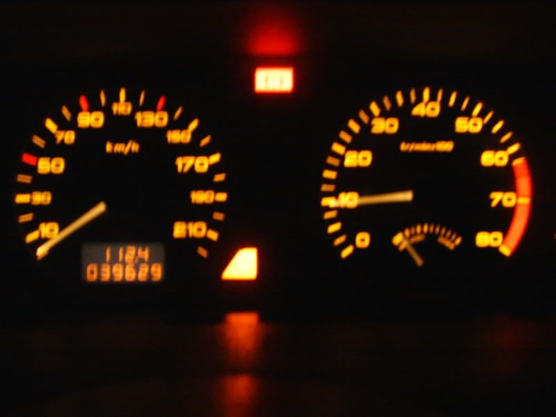

¿La luz que apareció es esta de abajo, Oliver?
Cantidad de envíos : 8018
Agradecimientos : 2
Solucionado Re: [ TESTIGOS ] Arranca mal y luz naranja en el cuadro
Mensaje por oliver_cjs el Dom 14 Mar 2010, 18:23
no se ve bien pero es la que esta bien arriba y tiene el dibujo de un coche, nose que significa. quiza sea el abs que no me funciona

Cuelga una foto del cuadro. ¿Miraron el origen del fallo conectando el coche al software de diagnostico de la Peugeot?

la verdad es que fotos de un coche en el cuadro,que yo recuerde,a excepeción del abs no hay ninguno más

si mejor,si nos pones unas fótos seguramente nos orientemos mejor genial
