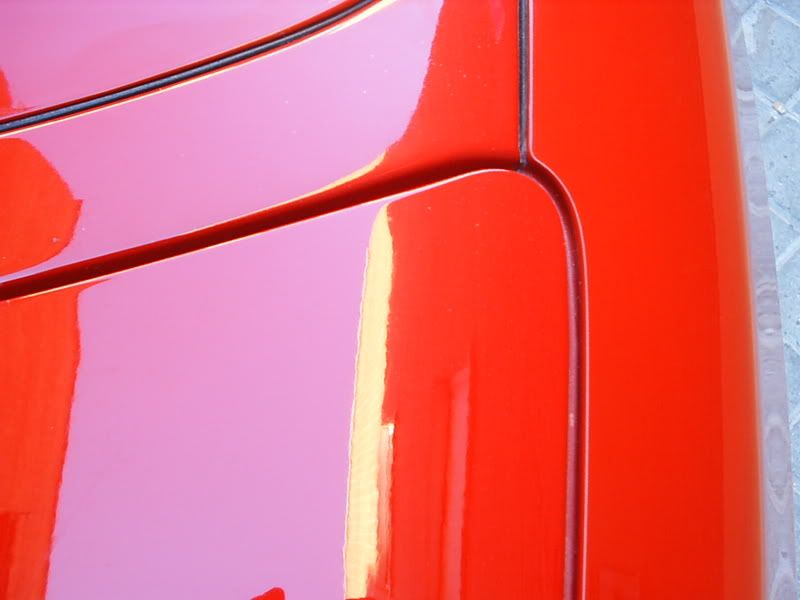

Esta vez he probado el "Deep Crystal etapa 1" para limpiar la pintura. A ver que tal sale... La aplicación de este tipo de producto es muy sencilla. Os recomiendo las esponjitas de marca Meguiar's también que permiten aplicar el producto como Diós manda (circulitos pequeños con la esponja Meguiar's - no en plan Karate Kid -, dejar que se seque un poco, quitar el exceso de producto con un trapito de microfibras con más circulitos, y para terminar un repaso con la otra cara del trapo)
Estos productos huelen muy bien, así que es una gozada trabajar con ellos. Igual resultan muy tóxicos, pero ¡da igual!
3 - Pulir
Estos productos va muy bien.
Shampú NXT + polish Deep Crystal 1 + polish Deep Crystal 2 :

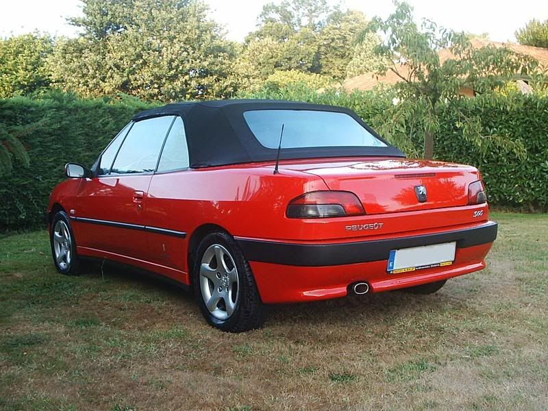

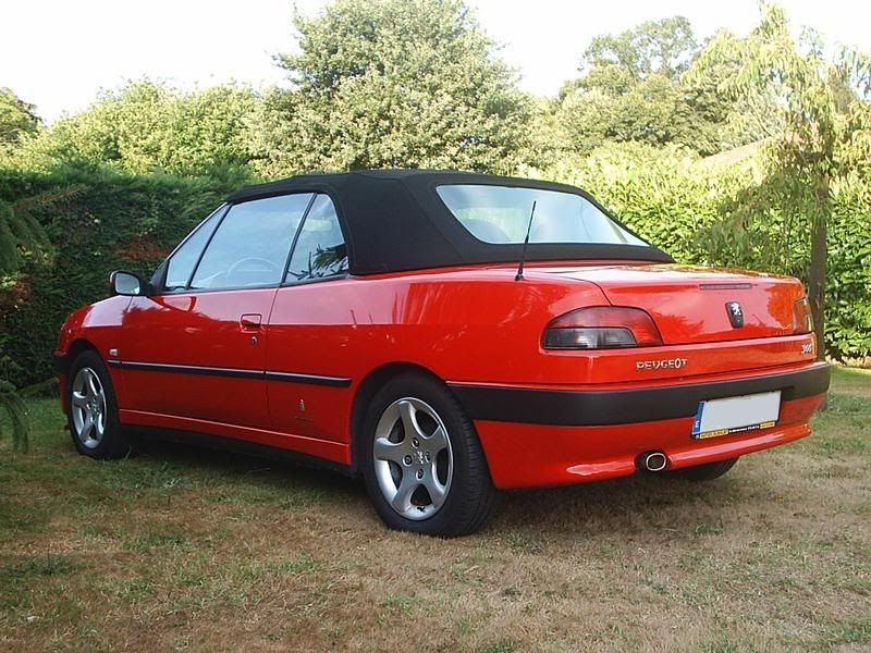

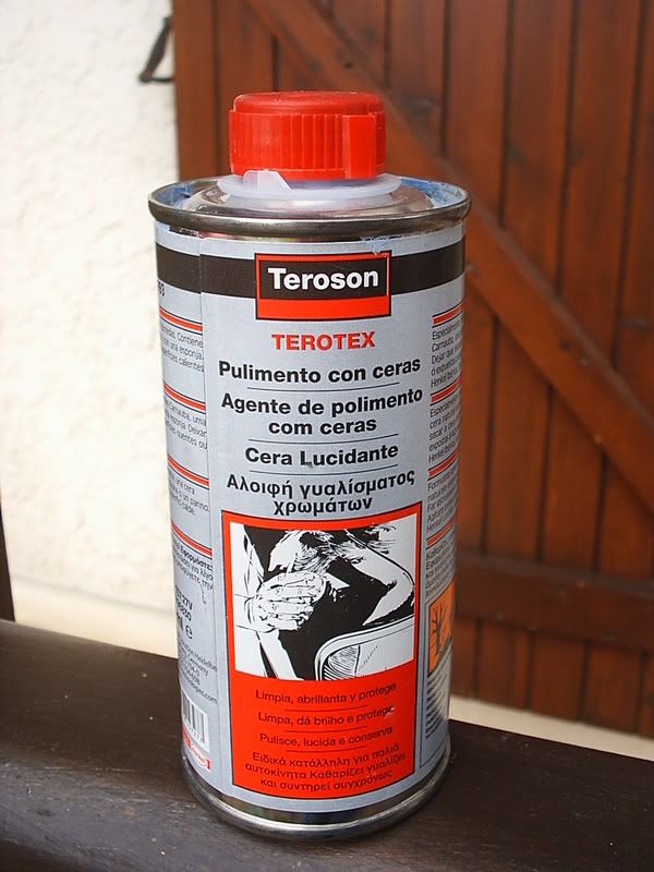

Este verano, pulí la chapa con la cera Terotex de marca Henkel (disponible en el Hipercor) Va bien, pero me da que la chapa luego vuelve bastante rapidamente a ponerse ópaca y fea, y hay que empezar de nuevo...
4 - Encerar

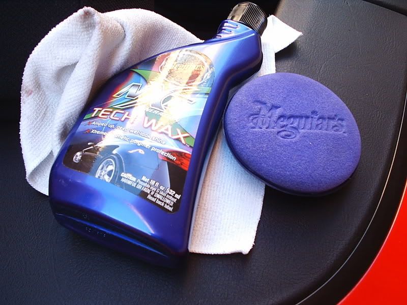

+ cera NXT

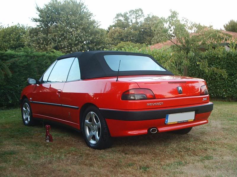

Este verano, después de una mano de Terotex Henkel + cera NXT Generation Meguiar's, así quedó mi coche este verano jejeje :
La cera NXT Generation es genial. Me dicen que la nueva versión, la 2.0, al dejarla sobre la chapa 24h sin quitar el exceso, desarrolla un efecto de polimerisación con la pintura y agarra mejor...

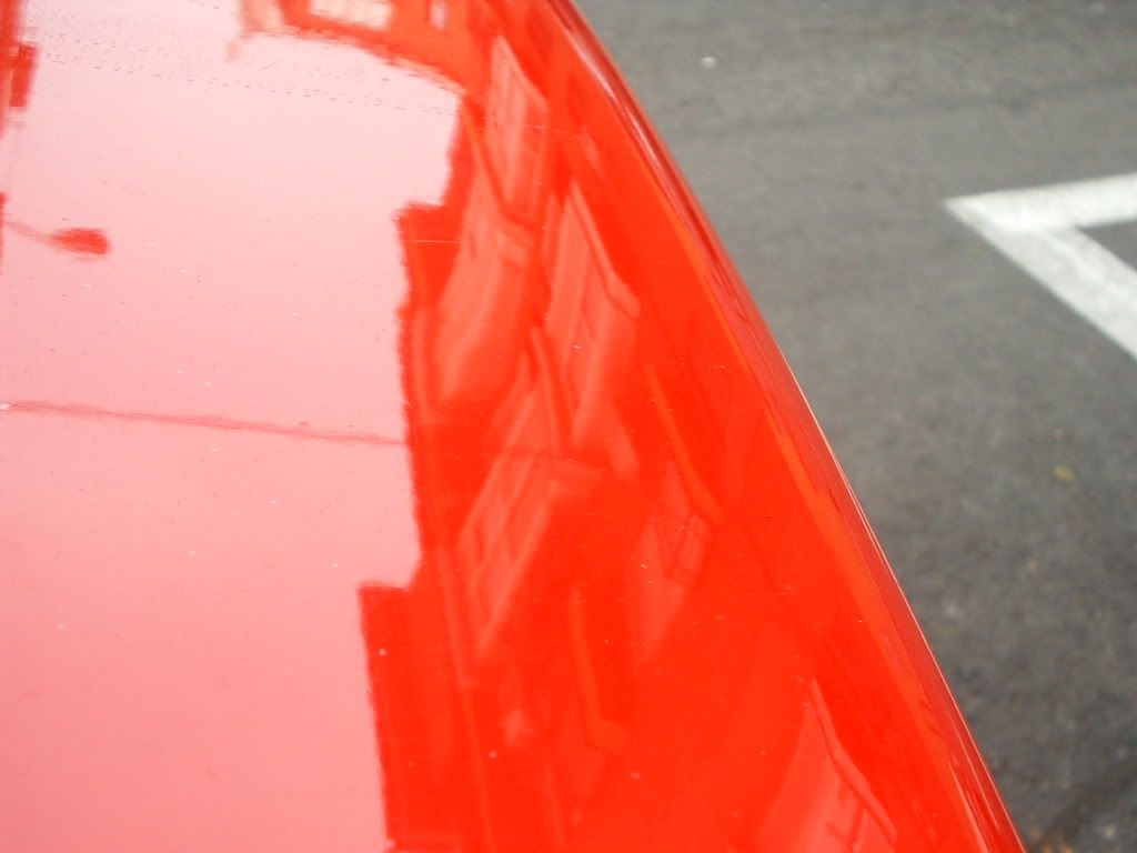

Mensaje por S306cabrio el Lun 26 Oct 2009, 22:46
Gracias Alain. En foto, se veía fenomenal, y claro después de pulirlo y con esta cera encima ya...

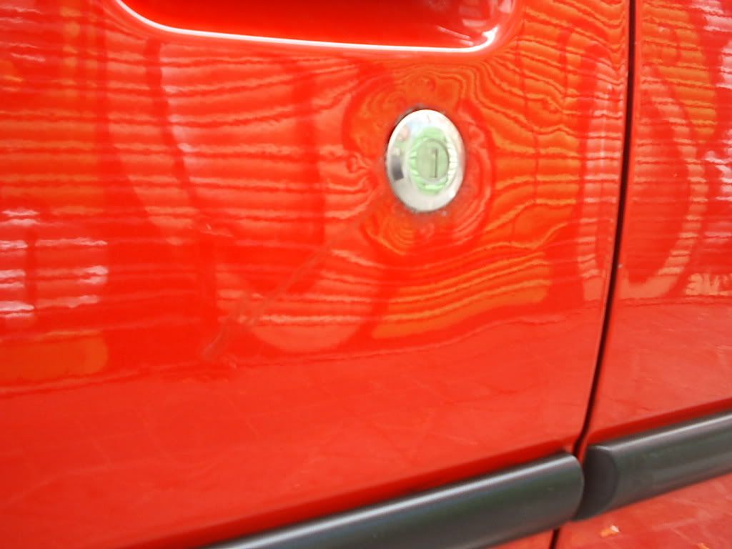

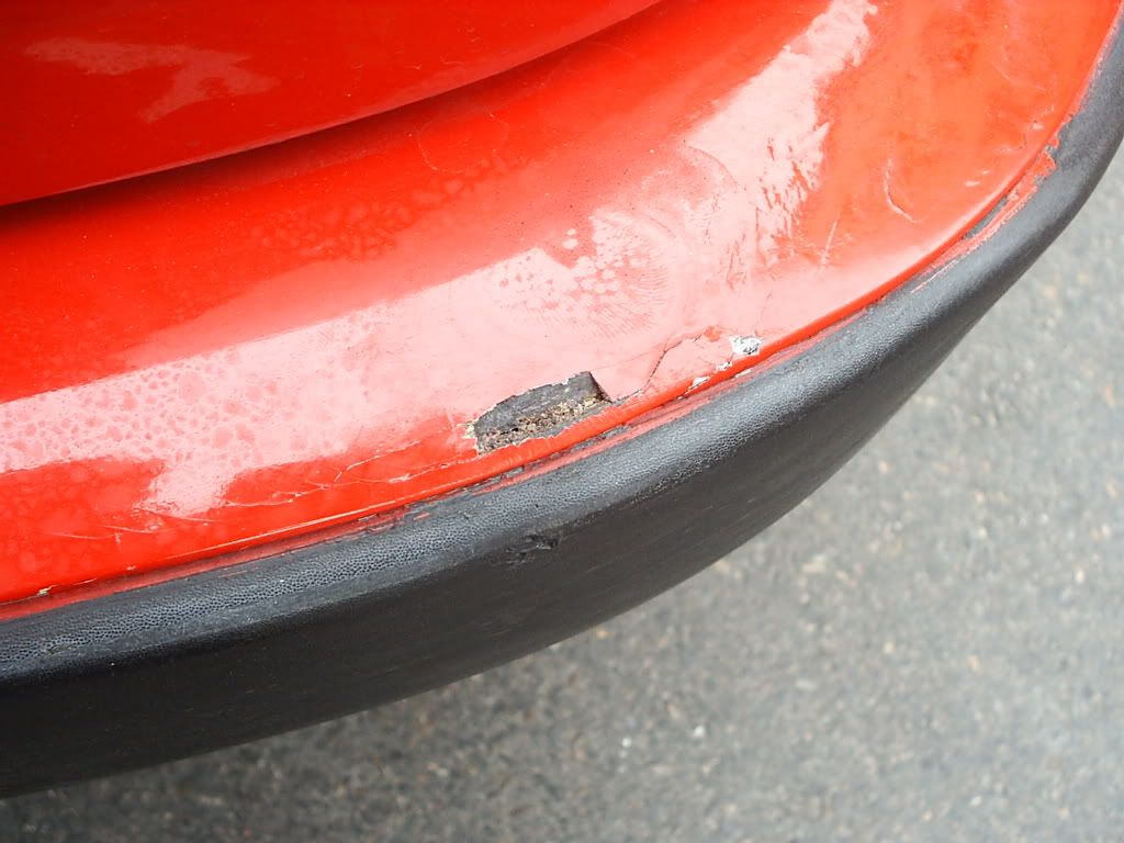

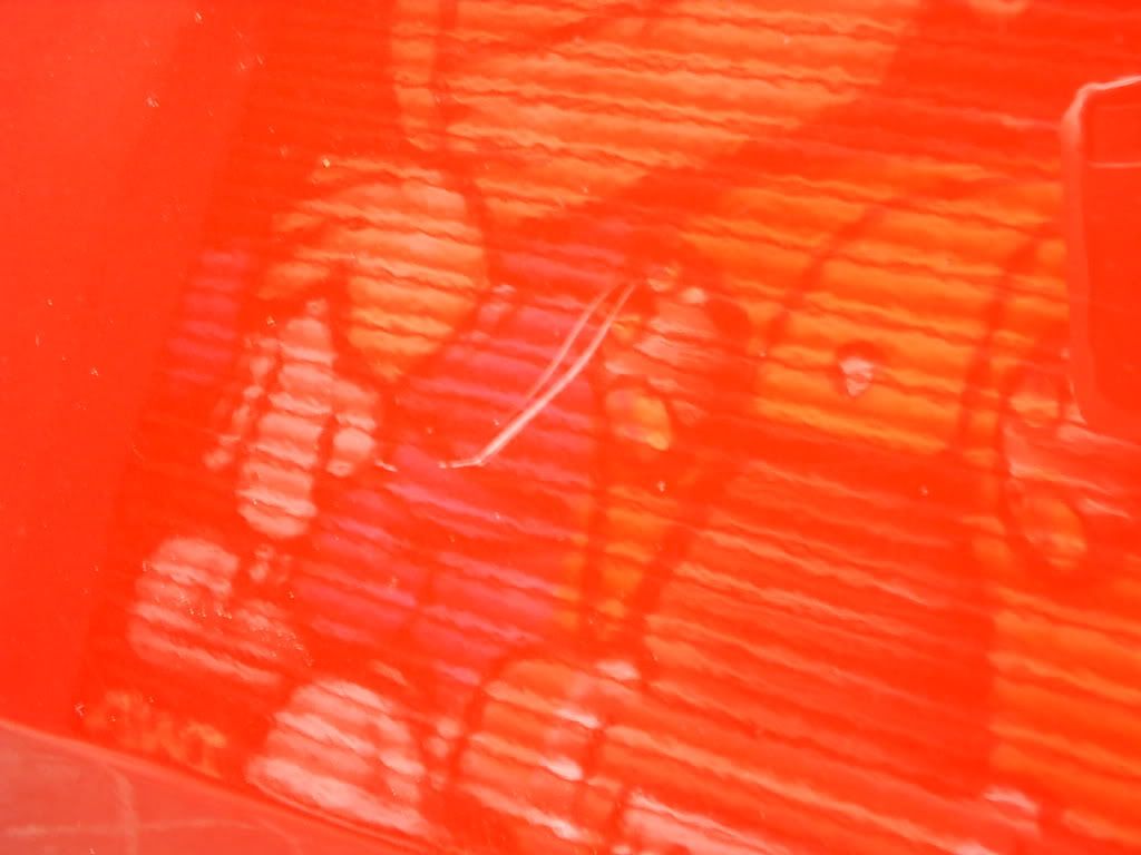

Esta es una de las últimas fotos sacadas antes de pintarlo. Desde aquí se veía muy bien.
Pero más de cerca...picotazos, aguas...
