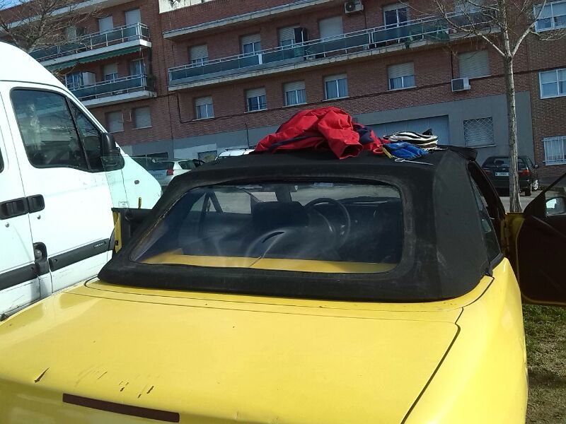

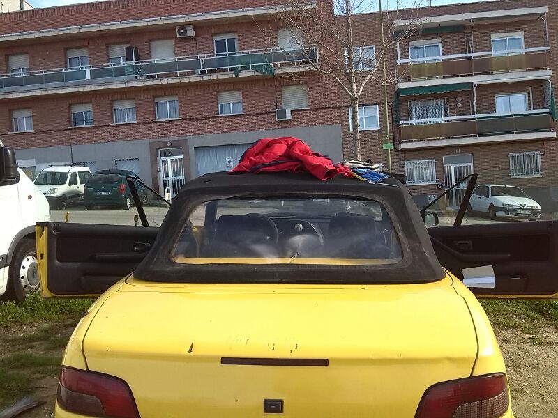

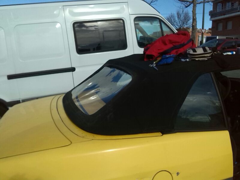

Buenas tardes chicos,
Con su permiso os cuelgo las fotos que me pasó Nacho de su cabrio con la luneta ya puesta... (Nacho, ¿no se  puede tensar un poco? queda un pelin suelta... no?
De todas manera... ahora al menos puedes ver por el espejo interior...eh..jejejej
Ahora le falta la luna delantera..y la Itv...
Saludos a todos.
jejejjeej
[ SE VENDE ] Tengo que vender mi cabrio - Página 2 IMG-20140123-WA0004_zps43020622
[ SE VENDE ] Tengo que vender mi cabrio - Página 2 IMG-20140123-WA0005_zps1633f5c4
[ SE VENDE ] Tengo que vender mi cabrio - Página 2 IMG-20140123-WA0006_zps2e64e8c0

Mensaje por nachito dj el Jue 23 Ene 2014, 17:18
si supongo que se podra tensar
pero de momento voy a tomarme un respiro
que ha costado un monton ponerla
os cuento:
al ser una luneta donada por enrique arias (MUCHAS GRACIAS) estaba como os podeis imaginar con el pegamento y las cremalleras tanto de la luneta como de la capota un poco despeluchadas al principio por lo que no entraba bien el nucleo de la cremallera(TIRADOR) .
Lo que he hecho :
Limpiar bien el borde de la cremallera de pegamento
Una vez limpio he buscado un nucleo de cremallera (TIRADOR) que venden en cualquier merceria del numero 5 que es la que se ajusta a la medida de la luneta de nuestro cabrio
Despues he pegado el principio despeluchado de la cremallera tanto de la parte de la capota como de la luneta cada  una aparte echando loctite (SUPERGLUE) en cada punta de cremallera apretando con los dedos para que lo que esta despeluchado se quede duro y corra el tirador
Comprobado que corre el tirador (si no corre bien un poco de vaselina de la normal vale)
Pues nada manos a la obra
Y ahi ya todo igual que viene en el brico de onfre
Resultado LUNETA TRASERA PUESTA
Un saludo a todos y en especial al buen samaritano ENRIQUE ARIAS
 gracias gracias gracias
 ole
 mogollon
nachito dj

Mensaje por S306cabrio el Jue 23 Ene 2014, 19:00
¡Menudo cambio! ¡Enhorabuena caballeros! genial
¡Muchas gracias Enrique por donar tu antigua luneta!
Y Enrique ¡gracias por compartir el truco del tirante de cremallera tamaño 5! Desde luego tener una mercería a mano para fijar una luneta trasera o las gomas elásticas de la capota... cairo
Si las aguas qué se aprecian en el centro de la luneta no desaparecen al cabo de unos días a la luz del sol, vuelve a sacarla, y encajarla unos dientes más a la izquierda o hacia la derecha ¿Ok?
