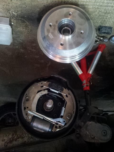

Pues bien, me puse a cambiar los frenos traseros, que estaban ya bastantes pilladitos de zapatas; como no, una vez desmontado, mejor cambiar el kit completo ,(zapatas y bombines), que ya lo venden en kit, aunque sea un poco mas caro que las zapatas solas...pues merece la pena.

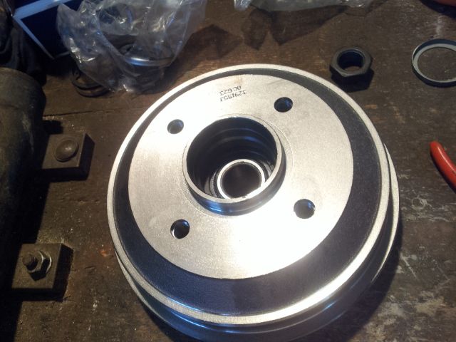

Al sacar los tambores, ya veo que los rodamientos traseros estan machacados, de echo ya notaba ruido cuando giraba a la derecha...asi que en fin, un juego de rodamientos, que  tampoco es para tanto.
Al sacar los rodamientos, veo que uno de los tambores esta rajado por el aro que hace de centrador para la rueda...asi que, tambores nuevos...
Menos mal que no segui mirando, porque acabo cambiando el puente trasero completo...jejejejje
Resultado: sistema de frenos traseros nuevos, rodamientos traseros nuevos, asi que puedo olvidarme del tren trasero por muchos años, y 200 y pico € menos en la cartera...
os dejo unas fotos pa que veais que wapo queda...
jejejejeje
