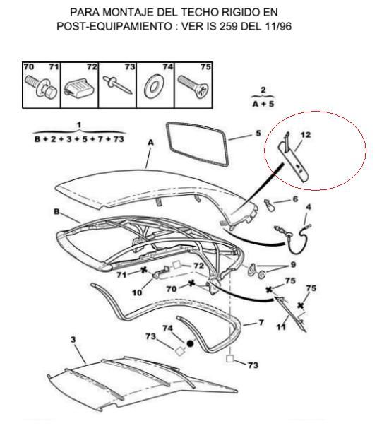

He descubierto que tengo partida esta pieza (la derecha, del lado del copiloto):
Esta pieza va pegada con adhesivo a la lona. Afortunadamente tengo las dos partes y estoy pensando en repararla pues como era de esperar en la Peugeot no disponen de este stock. De todos modos y antes de ponernos manos a la obra...¿Hay alguien que la tenga de recambio o sepa donde poder conseguirla?
Os dejo por si os es de utilidad esta guía de despiece. La pieza a la que me refiero es la que aparece rodeada en rojo (aunque tengo dudas con la que aparece numerada con el 11). La pieza 12 tiene la referencia del fabricante: 8448 47
¡Muchas gracias!
Javier.

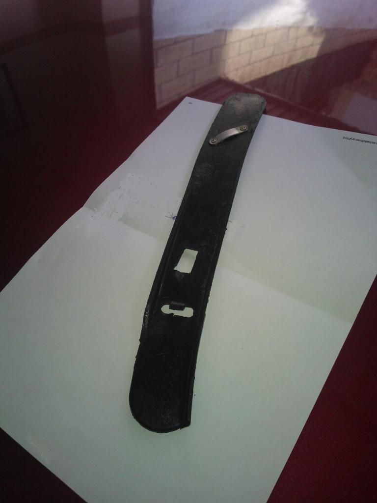

La pieza parece ir muy bien y no hay que hacerla nada especial. La pieza repro me gusta más que la original. Es metálica y ahí esta su virtud y su defecto al mismo tiempo. Resulta más robusta pero es menos flexible y en caso de rotura, no será la pieza lo que se rompa primero...
La reparación no la he hecho yo ya que no me veo preparado para algo tan delicado. Precisamente este tema de las capotas es lo que mas respeto me da. Por mi experiencia el sistema de recogida y apertura de la capota me parece poco robusto y propenso a fallos. De hecho, si decidiera sustituir mi cabrio por otro 306 lo buscaría con accionamiento manual.
Ahora que ya tengo la pieza puesta...se me abre otro "frente" que es el de reparar la solapa que se ha roto al colocar la pieza repro de la guía.   joer
Os adjunto fotos de la nueva avería.
