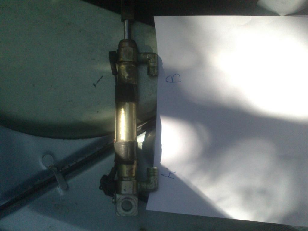

hola,pues me preguntaba si alguien me podria ayudar para saber la posicion de los latiguillos del hidraulico que levanta la luneta trasera,tengo los dos latiguillos nuevos para ponerlos pero no me acuerdo en que hueco va cada uno (gran fallo mio), por cierto es un fase 3, gracias por adelantado este foro esta de P.M  lol

Hola, es un tema que estamos investigando allí:
http://306cabriolet.superforo.net/t1230-capota-donde-conectar-los-latiguillos-de-capota-fase-3
Pon una nota tipo : me interesa a mi también y recibirás avisos de respuesta por Mail.
Lo de "lado barra metal", ¿puede referirse a la parte móvil del hidráulico crees?

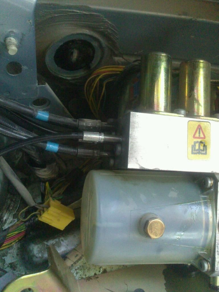

Mensaje por EsE_RuBiO el Mar 29 Jul 2014, 19:09
pues yo creo que si que "lado barra de metal" es esa parte, yo lo tengo todo conectado bien menos los dos latiguillos del hidraulico pequeño derecho que es el que levanta la luneta trasera,voy hacer yo el esquema en un folio y a ver si entre todos lo sacamos

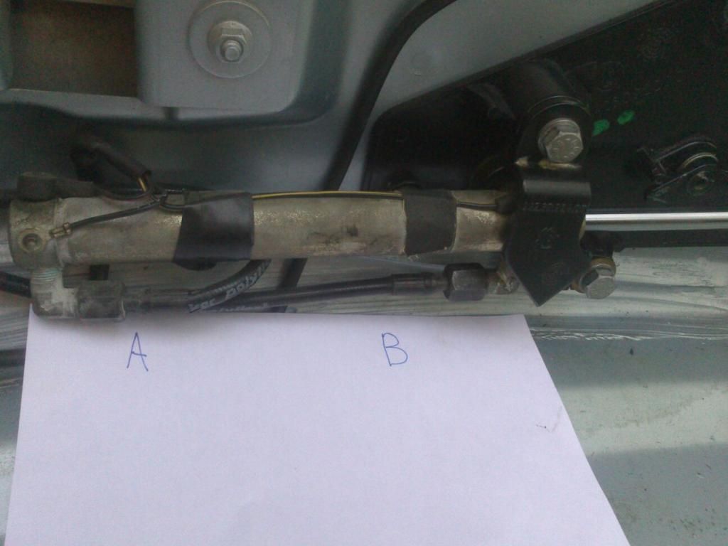

Ese Rubio, el gato hidráulico de la última foto no es él que levanta la luneta trasera ¿lo sabes? ¡Es él que levanta el cubre capota!

Mensaje por EsE_RuBiO el Jue 31 Jul 2014, 17:02
Si lo sé, él de la luneta trasera es el de la foto anterior , el que está suelto, jejejejeje

Mensaje por S306cabrio el Jue 31 Jul 2014, 19:28
Ok, a ver que dice Copain...
Copain, le vérin de lunette arrière de la photo, il se connecte à quelles sorties de la pompe hydraulique s'il te plaît ? Quelle lettre va avec l'entrée A sur la photo et quelle lettre va avec l'entrée B ?
On a un doute, parce que les deux flexibles ont été démontés en même temps !

Mensaje por copain el Jue 31 Jul 2014, 21:58
A = R = verin arceau AR lunette
B =  O = verin arceau AR lunette coté tige metal

Mensaje por EsE_RuBiO el Vie 01 Ago 2014, 07:45
Ya tengo todo funcionando, el que faltaba va igual. Hidráulico luneta trasera ( B. A)

Mensaje por S306cabrio el Vie 01 Ago 2014, 16:23
Traduccion del mensaje de Copain
Copain escribió:A = R = gato hidráulico de luneta trasera
B =  O = gato hidráulico de luneta trasera (lado barra metal extraible)
¿Dónde conseguiste los flexibles?

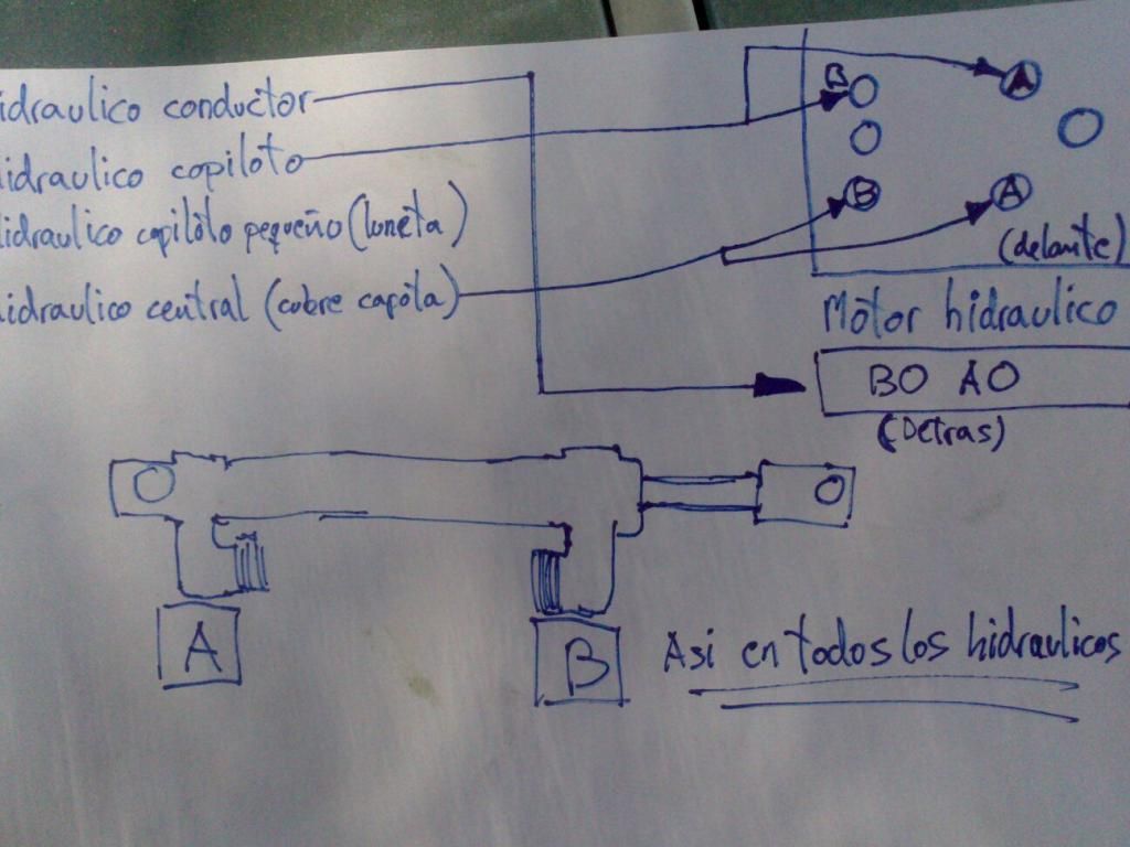

Re: [ CAPOTA ] Posicion latiguillos hidraulico luneta trasera
Mensaje por JOSE ANTONIO BAÑUELOS el Dom 17 Ago 2014, 19:42
hola buenas a tod@s . en primer lugar gracias a tod@s por la ayuda . mi capota ya funciona
tengo hecho un esquema , pero no se si el archivo que pongo al inincio se podra habrir .
si alguien lo necesita que me lo pida , el mio esta hecho con las letras de la bomba asi es mas
facil de entender .
me repito muchas gracias .
saludos
jose
Mensaje por S306cabrio el Lun 18 Ago 2014, 11:25
Sí José Antonio, por favor pon tu esquema
