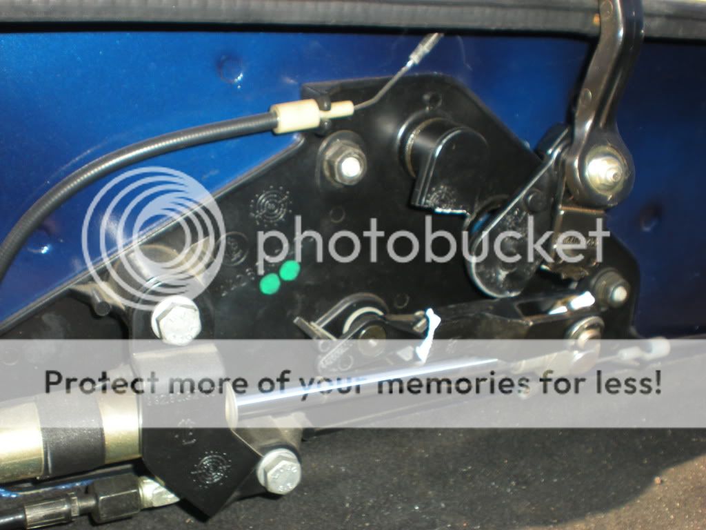

Bueno caballeros aqui viene un problema gordo!!!!!! affraid
ayer me pase de rosca para abrir el cubre capota y......ZAS!!!!!!!!!TODO EL MOTORCILLO DEL CUBRE CAPOTA REVENTADO!!!!!!!
Casi me corto las venas....supongo que ya sabemos que pasa si te vas de vueltas con la rosca.
se parten todas piezas.... Sad
Alguna solucion please???!!!!

Lo siento tío. Es un fallo de diseño, esta pieza es bastante frágil.
Estoy mirando en ebay.fr y ya te doy el contacto de un tío del club francés que suele tener piezas de este tipo.
En todo caso, asegurate de tener el cubrecapota cerrado (los cierres son independientes de esta pieza) dandole un cuarto de vuelta a la tuerca esta en sentido cierre.

Oye, pero hay dos piezas rotas ¿no?

Mensaje por M.r.Jack el Miér 19 Ago 2009, 11:40
No me suena la pieza nº2
necesito 3 piezas nuevas, 2 que se ven en la foto (en rojo una y en amarillo otra)
y la pieza que va detras de todo el mecanismo,lo que hace esta pieza al girar es tensar los cables de los ganchos que hacen de cierre para el cubrecapota.(subire una foto del despiece completo de las piezas que son)

vale,la pieza 2 si es la correcta,y efectivamente, me faltan 2 piezas mas.

vale,esta es la pieza que hace cerrar los ganchos............solo me queda 1 y de momento van 100 pavos sin gastos de envio.....

Ahora si hay tres partes rotas, casi te compensa buscar un sistema enterito y cambiarlo.

Claro, necesitas estas piezas, que sino, no puedes abrir la capota ¡que el cubrecapota estaría suelto y volaría a la primera! affraid affraid affraid

Exacto,ademas en mitad de la maniobra de la capota tendria que parar,bajarme del coche para abrir la tapa,sujetarla con algo mientras la capota termina de guardarse y luego volver a cerrar la tapa con el peligro añadido de que se me vuele.......mmmmmmmmmm mucho riesgo scratch

¡Ni pensarlo! ¡Que los cables que permiten mantener el cubre-capota cerrado ya no están tensos! Así que tu cubre-capota quedaría abierto y se abriría nada más arrancar. Vamos que como para rematar la faena...

No ahora coñas aparte, yo me pregunto, si ya está roto, porque no intentas pegarlo con superglue? nose supongo que si ya está roto y vas a comprar otro, antes de instalar nada yo probaría a pegarlo con sg y embadurnarlo entero, hasta que se quede como una roca. si funciona te la gozas y sino, pues como igualmente tienes que comprar otro sistema...

Ayer husmeando en la averia me encontre con esto:
La pieza que tengo en la mano va situada justo en el agujero por donde accedes a la famosa tuerca, esta pieza se ha separado de la base del motor del cubrecapota y no creo que con super glue pueda solucionarlo como dice Flash(pero por intentar que no quede) asique la opcion razonable es comprar otro motor.
Alguien sabe cuanto cuesta uno??

El tío que contacté me ha contestado que tieens 4 piezas rotas aquí...
Esta será la cuarta. Mad No sé que vale este conjunto, pero no es el motor. Se suele referir a esto como pletina de apertura manual o mecanismo de cubre-capota.

esas piezas creo que son de fundicion y en ese caso se podrian soldar para salir del paso mientras no las encuentras de todos modos creo que el problema fue la pieza que tienes en la mano que se desencago supongo que por desgaste
