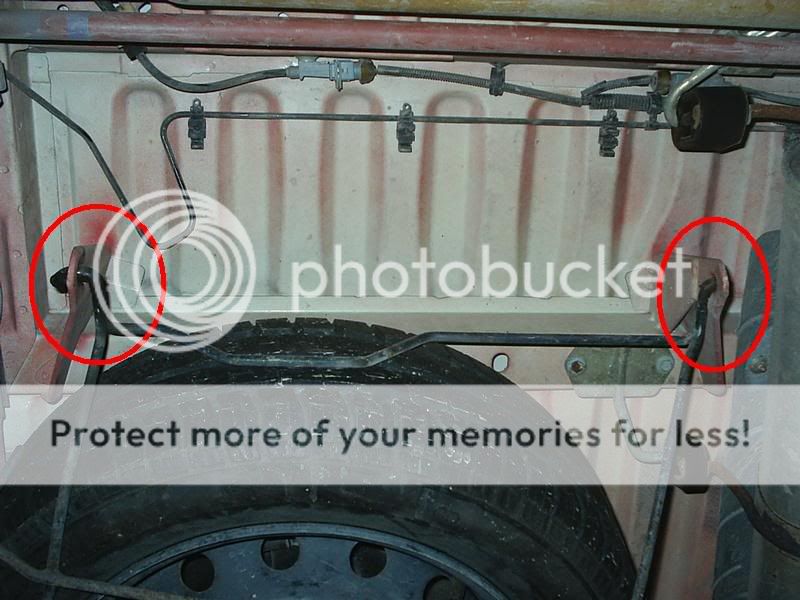

Aqui teneis la foto del coche por debajo, los dos alclajes de la rueda de repuesto se suelen oxidar y al mas minimo movimiento (cualquier bache, baden, inperfeccion en el asfalto) suena como si fuera el somier de una cama antigua....y creeme,llevar este coche y que suene como si se fuera a desmontar en plan dummies....no mola nada.

Por cierto Steph, como este finde no he podido hacer fotos, he cogido esta de tu presentacion(creo) espero que no te importe.Era la foto perfecta y sin tener que meterme debajo del coche!!! cheers

Basta con darle 3en1 aunque yo improvise unos tacos de cinta aislante entre las 2 piezas para que tardara mas en volver a aparecer el ruido.....que volvera seguro, pero bueno...Rolling Eyes

Bueno, en serio ahora, lo de la cinta, yo no lo dejaría mucho tiempo. En otoño /invierno, esto se llenará de humedad ===> corrosión.
El remedio puede resultar peor que...
Cuando puedas, ahora que se ha limpiado con 3 en 1, ponle grasa de esta gruesa para que no entre ni agua ni polvo ¡y listo!
