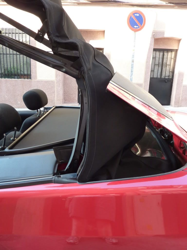

Muchas veces, hace falta abrir la capota para limpiar el hueco de la capota, o llevar a cabo algún tipo de operación de mantenimiento (cambiar gomas, engrasar articulaciones, colocar una junta...)
Los que lo han intentado saben que después de unos 10 minutos, las válvulas del sistema hidráulico se abren y la capota se cae de repente, lo cual puede resultar bastante peligroso si tenemos los deditos...
Hay varias posibilidades :
- abrir la capota con el botón y darle cada cinco minutos (en plan "Perdidos" jejeje) pero claro, llega un momento que...
- abrir la capota en modo manual (con muuuuucho cuidado : 1/4 de vuelta a la tuerca en el maletero ¡NADA MÁS!), abrir la parte delantera de la capota, levantar lentamente el cubre-capota (con las llaves FUERA del contacto), abrir la capota para apuyarla así sobre el cubre-capota. Creo que no fastidia nada si se hace con cuidado.

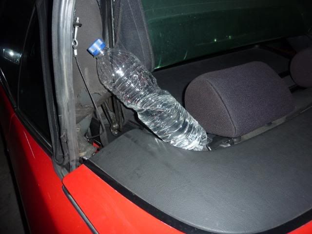

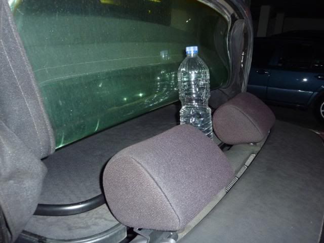

EDITO : Añado más fotos sobre como sujetar la parte trasera y tener las manos libres para abrir el cubre-capota. Así que estás dos fotos vienen por orden cronológico antes de la otra foto.
También sirve par esto un triángulo de averías...
