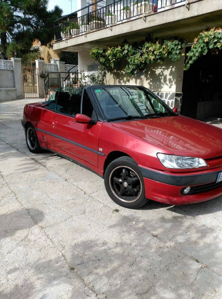

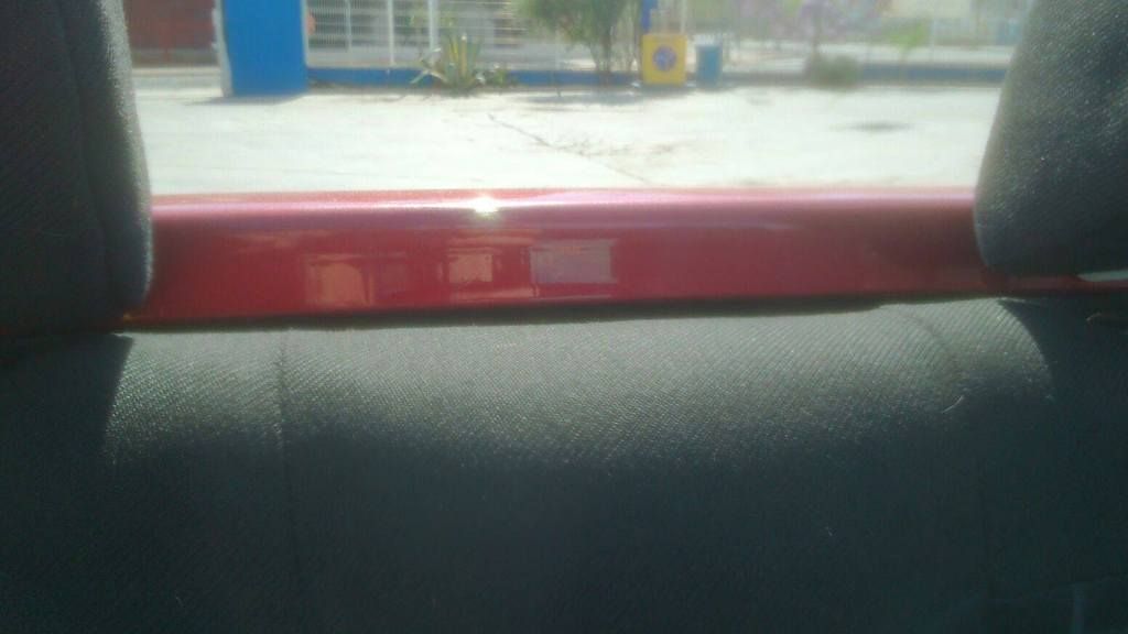

Buenas a todos, me llamo Cristian, soy nuevo aqui y tengo un problemilla con mi capota, al abrirla va bien el problema viene cuando la capota ya esta toda bajada y se tiene que cerrar el cofre (la parte metalica) y es que no logra cerrar del todo, se queda como 2-3 dedos sin cerrar cuando tendria que cerrar del todo. Alguien sabe porque pasa esto, si es que la capota no se mete bien o algo... cualquier comentario referente a este problema sera de ayuda, gracias de antemano! y encantado de formar parte de esta comunidad apasionada por el cabrio frances! gracias Wink

¡Bienvenido Cristian! ¿La capota se pliega correctamente en su hueco o se queda doblada encima del respaldo trasero?
Pon fotos en cuanto puedas por favor y lo miramos

No sé si lo he echo bien, estos son los links de la página donde tengo las fotos, pero nose poner directamente las fotos aquí :S
EDITO ADMIN : Skyline, he añadido los enlaces IMG que aparecen abajo a la derecha de cada imagen. Estos los enlaces que buscabas para cada foto se pudiese ver directamente.

Hola. Creo que te pasa lo mismo que a mi. No te funcionan las patillas que enganchan el cubrecapota. Es por el mecanismo que hay una pieza que falla. Creo yo que es eso. A mi me lo están reparando y tiene solución.

Yo también pienso eso, porque lo mire y veo que esas patillas no acaban de enganchar, cuanto vale mas o menos esa reparación? Tu ivas con la capota bajada aun no cerrando del todo? Porque nose si es muy seguro y tengo ganas de bajarla jeje

Cristian, puede ser por alguna pieza rota en el mecanismo de apertura / cierre del cubre-capota.  Saca una foto, y te pongo en contacto con Copain en Francia que hace piezas de sustitución. ¿Ha salido un bulto en medio del cubre-capota?

No, no ha salido ningun bulto que yo haya visto. He puesto los links de las fotos mas arriba, nose poner la foto directamente aquí.

Vale, entonces, puede que no haya nada roto en tu caso Skyline.
Mirad estos vídeos y sacad fotos de vuestro mecanismo.
http://306cabriolet.superforo.net/t570-capota-video-del-mecanismo-del-cubre-capota
Parece  que en tu caso, Skyline se trata de un cable tensor suelto o partido. El cable de frenos de bici puede valer, pero claro luego toca ajustar la tensión y sobre sin pasarme que sino... :grrr:
