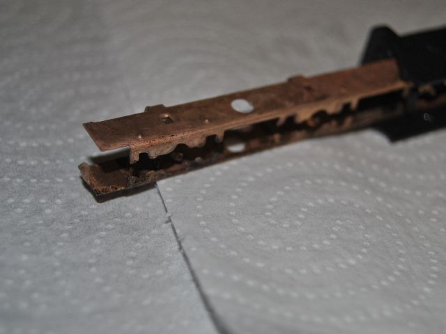

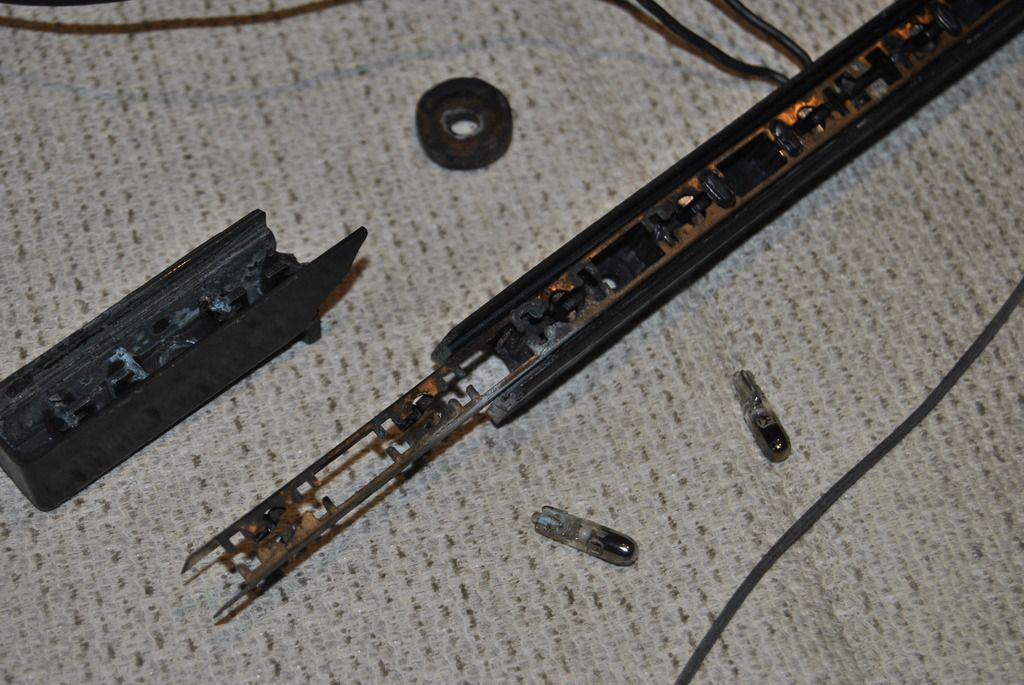

Buenos días, cuando saqué la 3ª luz de freno para reemplazar las bombillas la encontré en un estado lamentable,

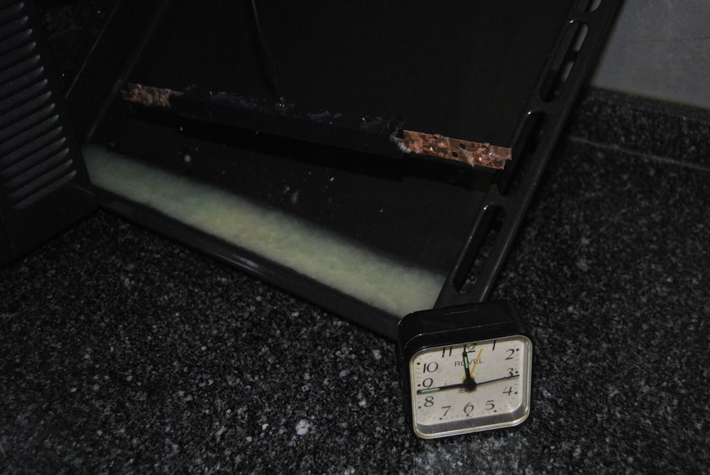

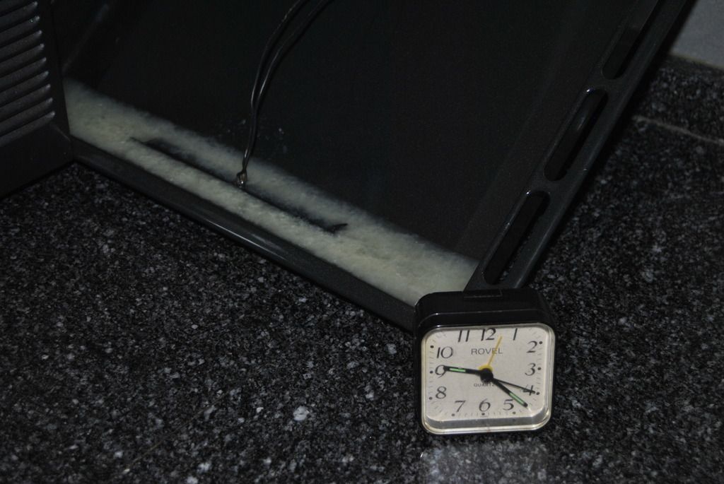

El primer paso es recuperar los contactos de cobre, para lo cual los sumergí en un recipiente con limón exprimido (yo usé 10 limones) durante 2 horas y media.
[ PILOTOS ] Reparacion 3ª luz de freno 5_zpsskxqr0ce
[ PILOTOS ] Reparacion 3ª luz de freno 6_zpszouf7ya4
A continuación se enjuaga con abundante agua y se seca con un secador de cabello y ya puede verse la mejoría de los contactos de cobre.

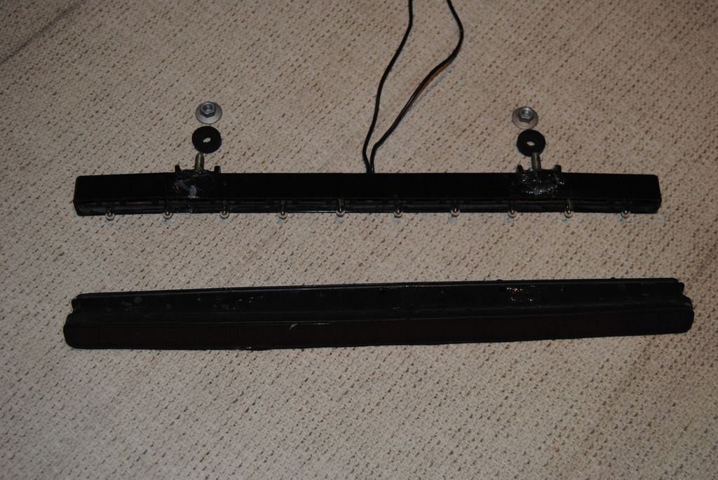

El resto es paciencia y Poxipol......
[ PILOTOS ] Reparacion 3ª luz de freno 10_zpstri4nbxf
La verdad, quedó muy bien ¡y además funciona!

Yo hice algo parecido, pero con un desoxidante y quedo de fabula , eso si 3 de los 10 conectores para las bombillas estaban destrozados , para que luciesen todas las bombillas tuve que mover algunos de los contactos de las propias bombillas.
Aun tengo pendiente reparar la carcasa.
