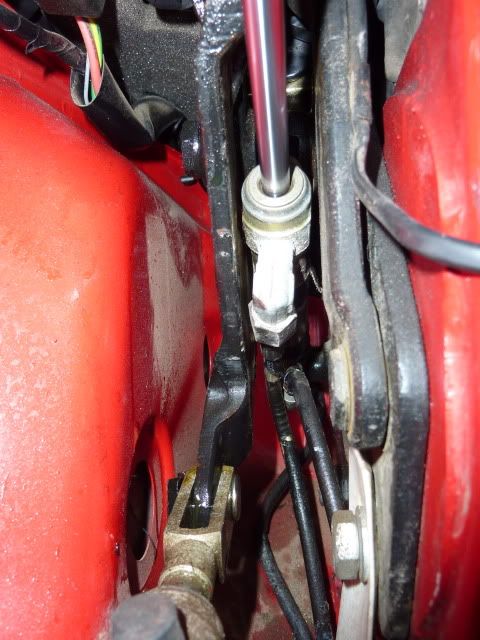

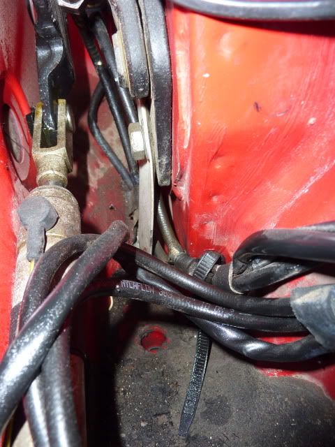

Fallo : la parte trasera de la capota del 306 cabrio ya ni se mueve...
Ayer por la tarde, le di al botón para aprovechar los rayitos de sol pero... tardó la parte trasera de la capota en subirse.
A la hora de cerrarla ya, ¡NADA! Sad Sad Sad
He sacado estas fotos. Me parece que los latiguillos del pequeño gato hidraúlico (el del lado derecho del coche) están peladas Evil or Very Mad Evil or Very Mad Evil or Very Mad
[ CAPOTA ] Fallo : la parte trasera de la capota ya ni se mueve P1040241
[ CAPOTA ] Fallo : la parte trasera de la capota ya ni se mueve P1040245
Estoy hablando con Copain para que me mande latiguillos nuevos... Rolling Eyes Rolling Eyes Rolling Eyes

Mensaje por S306cabrio Lun 21 Sep 2009, 07:17
Pues sí, una Broma con B mayúscula...
100€ para los dos latiguillos. Prefiero cambiar los dos a la vez por si las moscas. Menos mal que Copain los vende de uno en uno, porque en la Peugeot te hacen el lote completo de 8 latiguillos, a precio de león, por supuesto...
En fin, luego tocará acordarme de la madre que parió a Pininfarina... Según lo que me cuentan, este es el gato menos accesible de todos al ir pegado a la estructura y tal.
Sad Sad Sad
A ver si encuentro una llave de 13 de estas finitas o con el enganche lateral...
SOLUCIÓN : https://306cabriolet.superforo.net/capota-cubre-capota-techo-duro-windstop-y-accesorios-f7/capota-como-cambiar-los-latiguillos-de-capota-hidraulic-t126.htm
