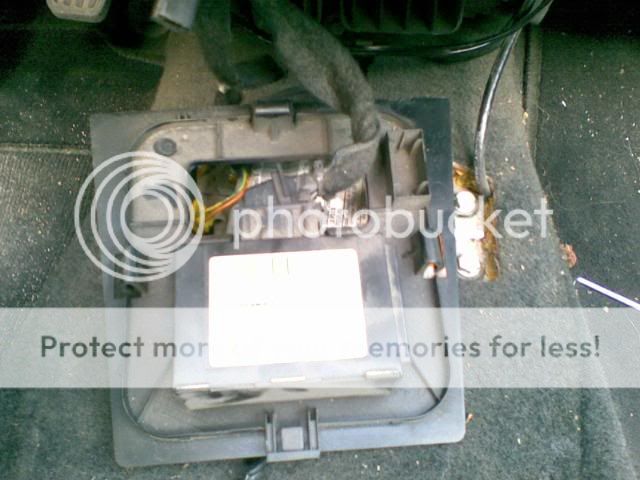

Bueno, pues hoy a medio dia me dispongo a poner en funcionamiento mi cierre centralizado segun pone arriba el link, y una vez desarmado saco el plastico donde va la centralita y...SORPRESA! xD la centralita es diferente a la que pone en las imagenes, y para muestra un boton xD

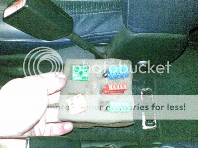

Luego tambien me a surgido una duda, en los elevalunas vienen tambien estos cables, alguien sabe para que son? un saludo!

Lo de la centralita, lo siento Evil, no tengo ni idea... pero puedo preguntar por ahí si quieres
En cuanto a los conectores que están allí, parece que coinciden con la ubicación de los interruptores del cuero calefactable...
¿Tendrás cuero calefactable sin saberlo? ¿O simplemente está todo precableado?

Pues lo de la centralita si quieres preguntarlo...me harias un favor a ver si sacamos algo...
y lo del cuero...pues nose, mañana investigare algo mas a ver, medire corriente, mirare la caja de fusibles a ver si poniendo el del cuero calefactable llega algo, nose, ya os contare xD

las fichas que estan en el panel de los elevalunas traseros, que estan libres, creo haber leido en el foro frances que son para los asientos calefactados de cuero.
