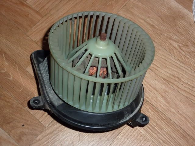

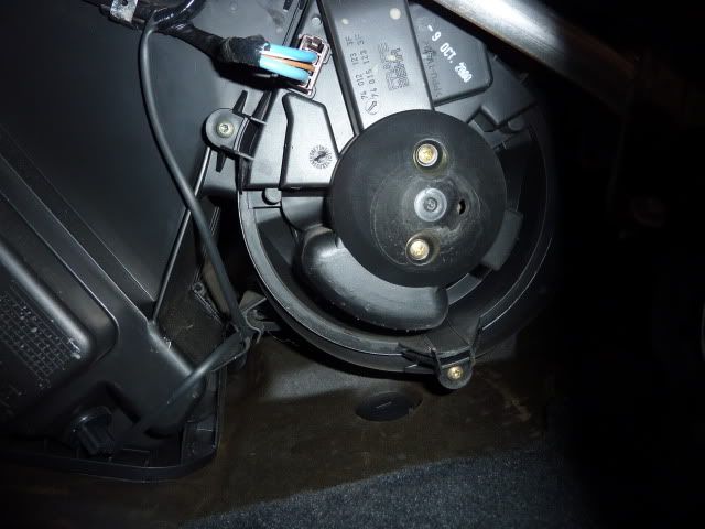

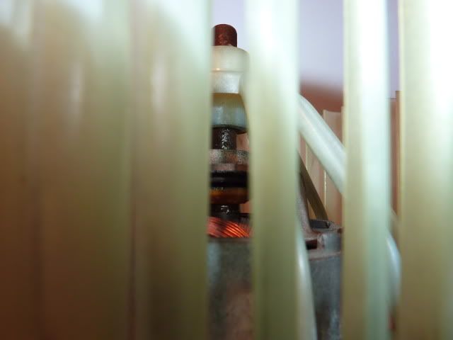

Este verano, había un ruido en el cabrio que me volvía loco cada vez que salía del garaje. Al girar las ruidas y según iba soltando en embrague, escuchaba un chirrido desde debajo del salpicadero, destrás de la guantera. Unos puñetazos... nada
Mad Mad Mad
Eché un vistazo en http://306cabriolet.fr, no vi nada, pero me parece que http://club306.net encontré un brico que explicaba como se solucionaba. Ahora mismo no lo veo.
Aquí están unas fotos :
[ AIRE / CALEFACCIÓN ] Limpiar el ventilador habitáculo P1020453
[ AIRE / CALEFACCIÓN ] Limpiar el ventilador habitáculo P1020457
[ AIRE / CALEFACCIÓN ] Limpiar el ventilador habitáculo P1020458
[ AIRE / CALEFACCIÓN ] Limpiar el ventilador habitáculo P1020459
[ AIRE / CALEFACCIÓN ] Limpiar el ventilador habitáculo P1020460
[ AIRE / CALEFACCIÓN ] Limpiar el ventilador habitáculo P1020465
[ AIRE / CALEFACCIÓN ] Limpiar el ventilador habitáculo P1020468
[ AIRE / CALEFACCIÓN ] Limpiar el ventilador habitáculo P1020469
[ AIRE / CALEFACCIÓN ] Limpiar el ventilador habitáculo P1020471
[ AIRE / CALEFACCIÓN ] Limpiar el ventilador habitáculo P1020472
[ AIRE / CALEFACCIÓN ] Limpiar el ventilador habitáculo P1020474
[ AIRE / CALEFACCIÓN ] Limpiar el ventilador habitáculo P1020476
[ AIRE / CALEFACCIÓN ] Limpiar el ventilador habitáculo P1020478

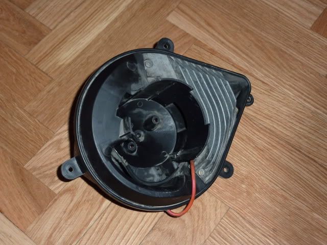

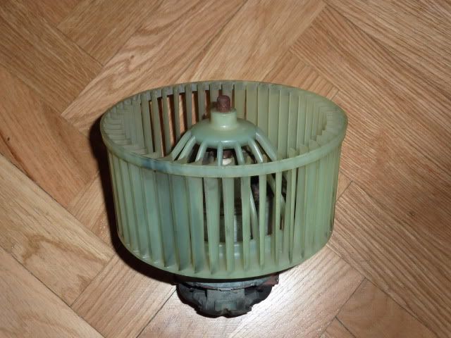

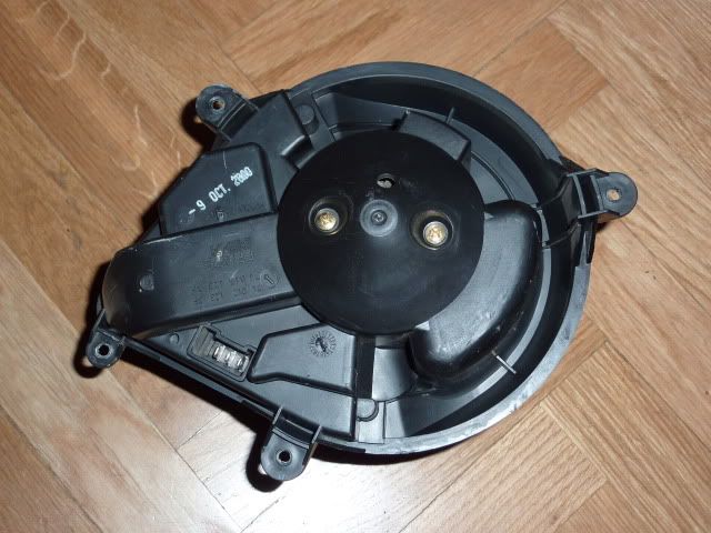

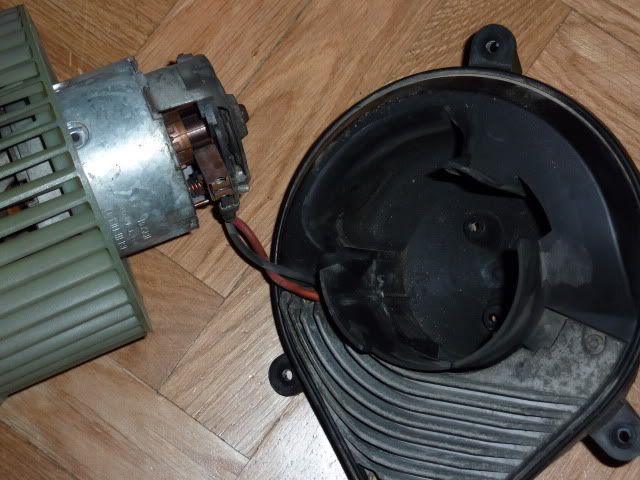

Me costó quitar el ventilador de su hueco, sobre todo porque hay una barra que está justamente donde quieres meter el destornillador y tal... pero pasando por detrás de la barra...
¡Ojo que todos los tornillos no son iguales!

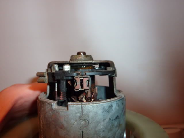

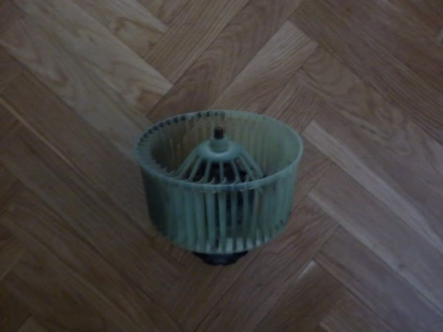

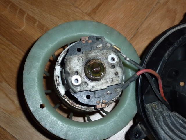

En fin, luego limpié las aspas con un viejo cepillo de dientes, agua y jabón, secando cada vez para no mojar el motorcito. Limpié también la pieza de plástico negro que sirve de fondo y los conductos debajo del salpicadero (la mano en un calcetín, salió neeeegrooo).

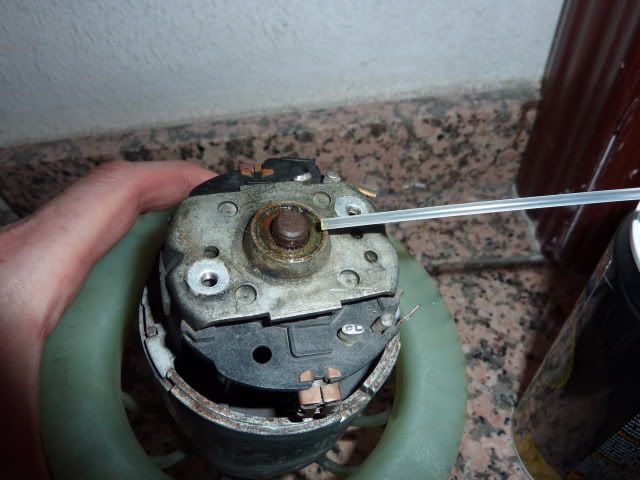

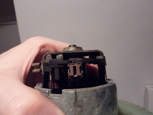

Eché grasa de cadenas de motos de la marca Kraft en todos los rodamientos y soportes del eje del motor, asegurándome con la mano de que el ventilador iba rodando mejor.
Al volver a montar el ventilador, partí uno de los soportes del ventilador, así que id con mucho cuidado ¡que esto se rompe con mirarlo!

Ojo con éste detalle;
Los álabes del ventilador, suelen tener unas pequeñas piezas metálicas, que son contrapesas de balanceo.
Igual que los neumáticos, si pierdes o mueves las pesas, genera vibración y ruido.
Ah! y la grasa recomendada es el CRC56 Spry, pues es indicada para componentes eléctricos, fluye dentro del rotor del motor y repele el agua sin acumular polvo, contrario a la grasa de cadena de moto...
