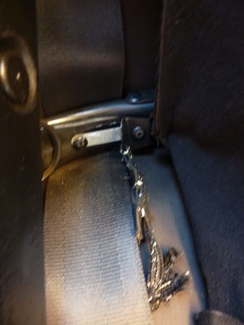

Un 306 cabriolet de fase 2-3 lleva dos tensores internos entre la parte superior de la luneta trasera y la barra transversal central de la capota. (Los coches de fase 1 llevan dos gomas más que son más largas)
[ CAPOTA ] Brico : Cambiar los tensores internos de la capota 20252310
https://i.imgur.com/ClRMSp0.jpg
Dentro de la capota hay tensores elasticos de 3cm más o menos. Los ves cuando se abre la capota (más o menos cuando la parte delantera de la capota se encuentra a la vertical de los reposacabezas delanteros, si apartes la tela interior), justo están encima de la luneta
Abre el cubre-capota con el botón, quita las llaves del contacto, se cae el cubre-capota... Bajas del coche, levantas el cubre-capota delicadamente y tiras de la capota hasta colocarla así :

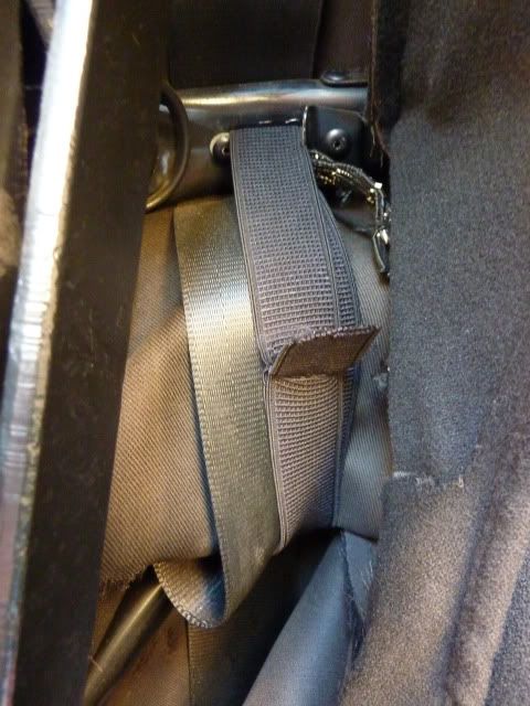

En el lado derecho del coche, mirando entre la capota y el cielo interior del techo vas a ver unos tensores de 3 cm de ancho en un estado más o menos así :

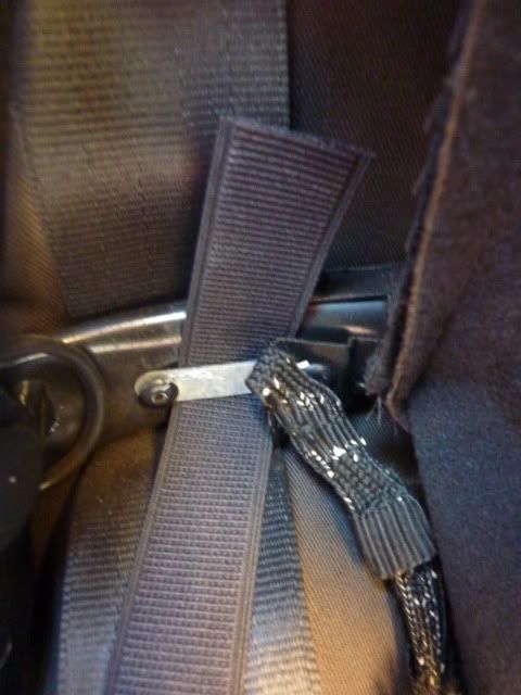

Estos tensores son los que ayudan a plegar la capota correctamente cuando se abre la capota, y a mantener la parte delantera levantada cuando se cierra.

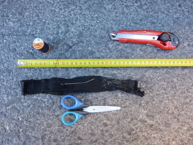

Hace falta este material, además de agujas y goma elástica de 3cm de ancho (la más fuerte de la mercería) EDITO junio 2017 : me comentan que Le Comptoir du Cabriolet tiene gomas más fuertes.
http://306cabriolet.superforo.net/t2074-resuelto-tensores-capota-goma-de-comptoir-du-cabriolet#21726
[ CAPOTA ] Brico : Cambiar los tensores internos de la capota P1040410
https://i.imgur.com/KUuZwGs.jpg
Muy importante  también : un buen día soleado con mucha mucha luz puesto que vamos a trabajar con goma elástica negra sobre fondo de tela negra...
Cortar la goma ancha con una navaja afilada (sin tocar la tela de la capota...). Igual compensa cortar la gomita que lleva la plaquita lateral a su sitio
[ CAPOTA ] Brico : Cambiar los tensores internos de la capota P1040311
https://i.imgur.com/S5vhfca.jpg
La medida exacta, todavía no la sé. La primera vez corte unos 40 cm de goma, la pasé por los soportes e hice una costurita en medio. Funciona, la capota se pliega mejor, pero sigue haciendo ruidos a 90-100kph
Así que en cuando tenga tiempo, creo que voy a quitar lo que he hecho, voy a cortar unos 70cm de goma, para duplicar la goma y darle más fuerza también, acortándola un poco, a ver...
