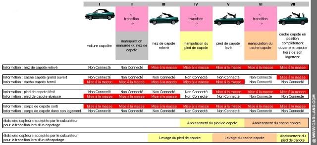

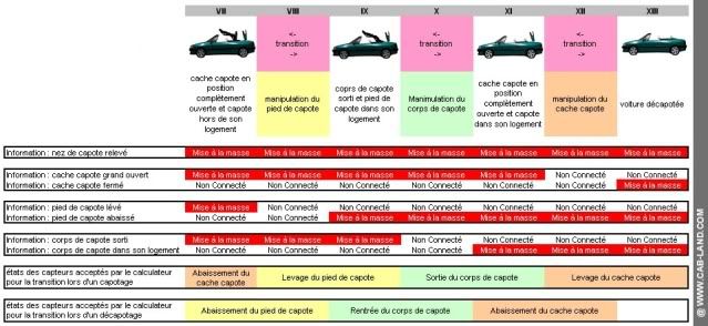

Apertura paso a paso de la capota de un 306 cabriolet
Pongo el detalle del estado de los sensores de capota eléctrica.
Estas tablas, las rescaté de la página web fancesa llamada cabland.com antes de que cerrase.
Espero que el antiguo webmaster no vea ningún inconveniente, pero ahora para hablar con él...
Lo que pone sobre fondo rojo es "mise à la masse" es decir que el sensor está en contacto con la chapa del coche (negativo)
"Mise à la masse" significa "masa"
A ver si os sirven
