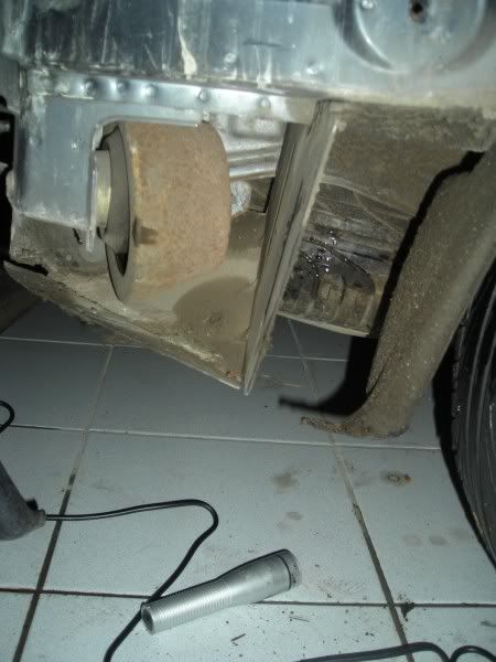

Mensaje por jirodriguezh el Dom 27 Mar 2011, 16:13
Estimados,
Les cuento que me paso y si cae un consejo lo aceptare con gusto.
Despues de haber cambiado el tren delantero completo , con amortiguadores y todo, lo hice con el tren trasero, pero al cabo de algunos días empece a sentir un golpe atrás cuando daba curvas o entraba en una zona de pavimento deformados, pensé en un principio que era amortiguador y fui a reclamar al servicio que me los instalo, y ellos después de probar el auto y sentir el golpe accedieron a cambiarlos (pensaron lo mismo que yo) , pero el golpe seguía y seguía cada vez mas fuerte, desarme el porta maletas para ver si habia algo suelto, y nada un día se me ocurrió meter un dedo por una apertura que hay entre el parachoques trasero y carroseria y toque una pieza muy pesada que estaba suelta, antes de ir a sacar el parachoques para ver de que se trataba , me encontre con otro cabrio y su dueño me dijo que eran los contrapesos, que se los sacara. Ahora estoy viendo si se los saco o los vuelvo a poner en su lugar, que opinan?
Gracias

Mensaje por S306cabrio el Dom 27 Mar 2011, 20:15
Hola jirodriguezh, traslado tu pregunta hasta este hilo donde ya figuran algunos elementos de respuesta. Espero que te sirvan. Si alguien quiere añadir algo...
Yo diría que Peugeot no suele añadir piezas extras a un coche así porque sí, y mucho menos piezas así de pesadas. Por lo que he leido, un coche tiene que tener una cierta altura delante y detrás para equilibrar su compartamento en carretera. Yo que tú, llevaría estos contrapesos a reparar. Me imagino que las piezas de goma que llevan se habrán deteriorado. Esto ¡seguro que tiene arreglo!

Mensaje por jirodriguezh el Lun 28 Mar 2011, 02:07
Gracias!!! pensé lo mismo, esto confirma lo que creo, saludos

Mensaje por jirodriguezh el Dom 10 Jul 2011, 01:48
les voy a enviar mis fotos de este contrapeso, es muy dificil encontrar un repuesto de la goma
[ CHASIS ] Contrapesos traseros Img00380201107091031
[ CHASIS ] Contrapesos traseros Img00383201107091035
[ CHASIS ] Contrapesos traseros Img00385201107091035
Pesan 10 Kilos

Mensaje por S306cabrio el Miér 13 Jul 2011, 23:50
¿Quieres que intentemos traerte las gomas desde por aquí?

Mensaje por jirodriguezh el Jue 14 Jul 2011, 01:27
Seria fantastico, pero no se que hacer cotice aquí en Chile y cuestan US$ 200, estoy esperando que salga uno en desarme

Mensaje por S306cabrio el Jue 14 Jul 2011, 01:48
Me refería a unos de segunda mano, que en la Peugeot esto tiene que valer...
