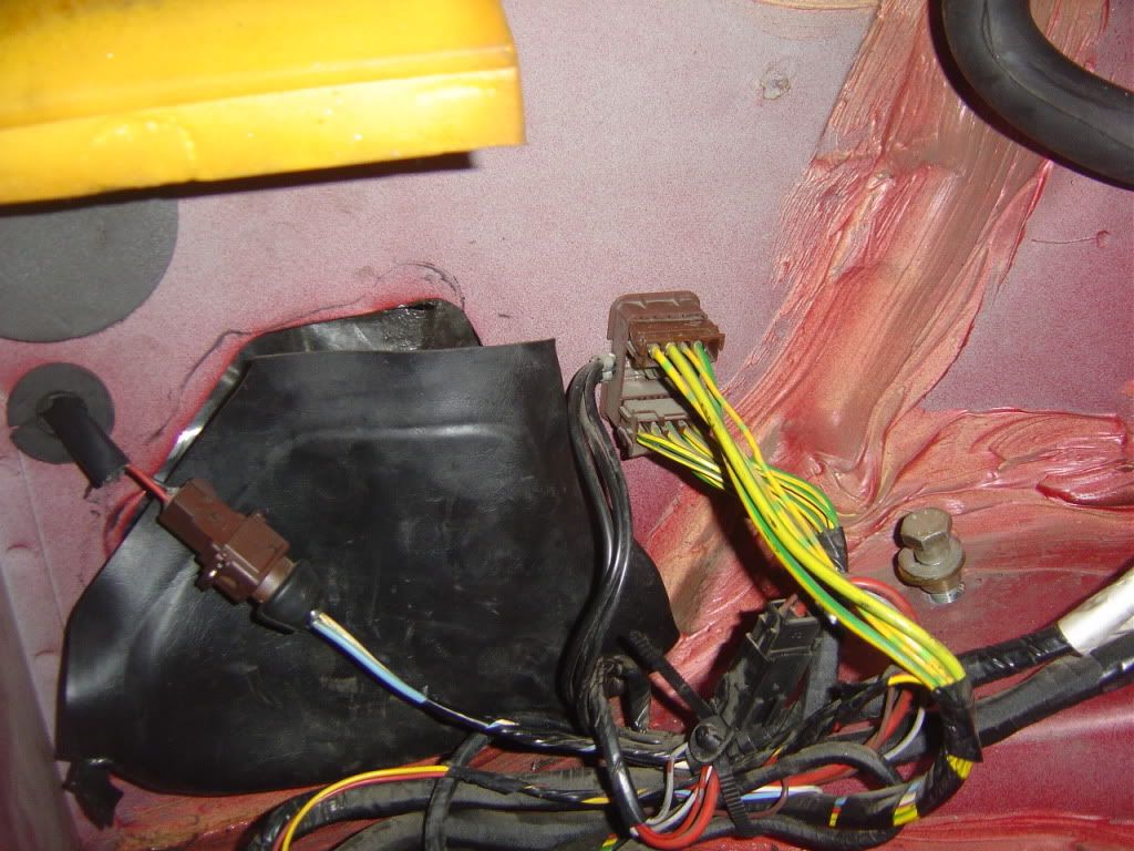

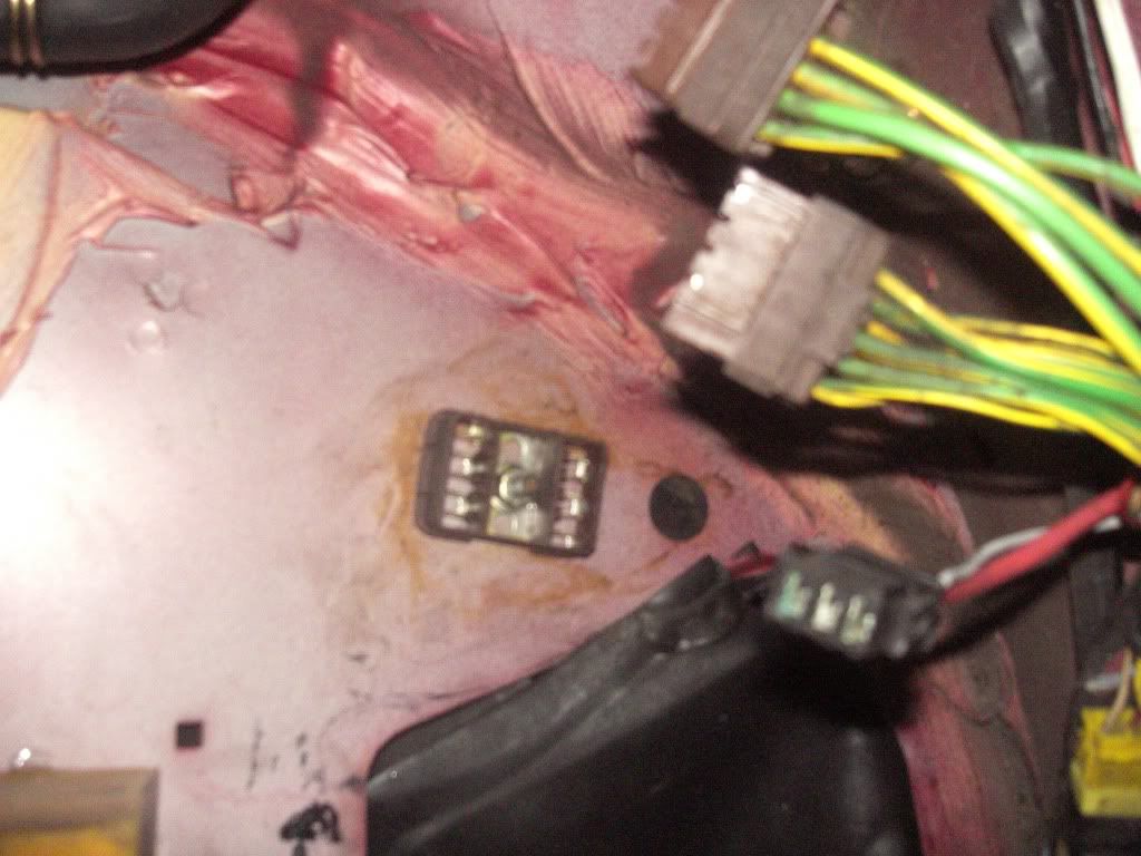

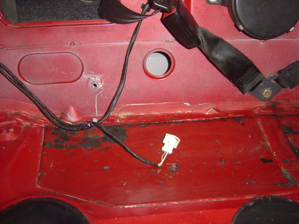

¿quien sabe de que son o para que sirven estos conectores?
Mensaje por alfonso sainz el Mar 03 Mayo 2011, 23:39
este conector esta en el mismo haz del los cables que van al ventilador que esta detras del asiento posterior
Photobucket
Estos estan pinchados en los soportes pero sin utilizar, no se que funcion pueden tener
Photobucket
Estos estan pinchados en los soportes pero sin utilizar, no se que funcion pueden tener.
Este otro sale de al lado del alternador pero no se si se conecta a algun lado
Photobucket

Re: [ ELECTRICIDAD ] ¿Para que sirven estos conectores?
Mensaje por LANDACC el Miér 04 Mayo 2011, 03:12
Hola Alfonso!
El de la 1ra foto, si mal no entiendo, esta preparado para conectar la 3ra luz de stop. Los f1 que vinieron a la argentina tienen esta luz agregada en la tapa del maletero.
La 2da foto no logro ver de donde viene.
La 3ra foto, segun tengo entendido, venia preparado para conectar ahi medidor de temperatura de aceite.
Si te fijas tiene mas. Debajo de las butacas y de bajo del freno de mano, tiene preparados conectores para butacas calefacccionadas.
Ademas, tiene un conector de cada del lado de adentro de los guardabarros delanteros que no se saben para que son.
Ah, tambien tiene un conector en el contenedor de liquido de sapito, que no funciona. Y asi varios mas.
Saludos!
Mensaje por S306cabrio el Miér 04 Mayo 2011, 07:02
De los que sé...
- debajo del asiento trasero, hay un conector, para conectar la luneta térmica del techo duro,
- entre los asientos delanteros, efectivamente, los que corresponden a los asientos calefactables,
- en el maletero, hay una clavija para el cambiador de CDs,(no se me hubiera ocurrido lo de la 3ª luz de frenos, es verdad)
Luego me imagino que los que estén debajo de los pasos de ruedas corresponden a los del ABS ¿es así?
PD : he juntado este hilo con otros parecidos, así que más arriba, hay más elementos de respuestas (bueno y de pregunta también jurjur )
Cantidad de envíos : 8160
Mensaje por LANDACC el Jue 05 Mayo 2011, 00:27
Hola, la de la foto nro 2 del primer post: Ese cuadrado negro es una fusilera, en el mio tiene los 4 enchufes con fusible. Estimo que esta vacio en tu modelo porque no tiene fusible de ABS.
El conector de diagnosis esta mas atras de la caja negra de la foto. Esta en una cajita vacia entre la bateria y la bomba de frenos.
