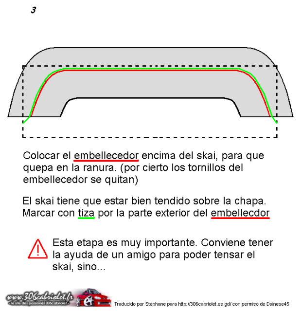

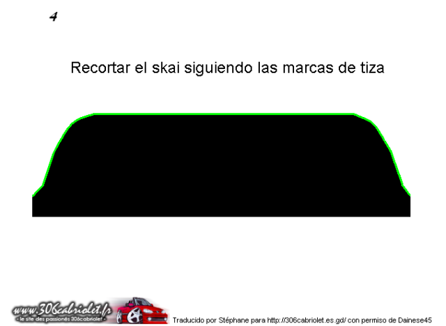

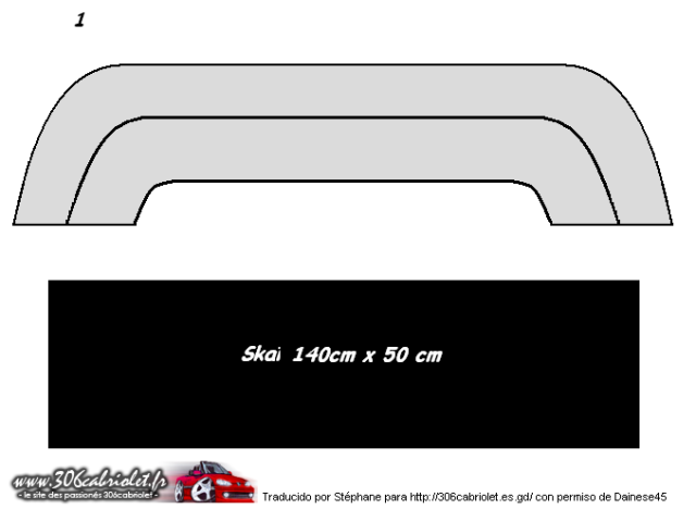

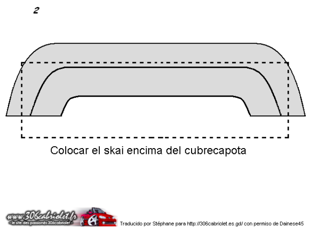

Este es el brico preparado por Dainese45 del club francés. Hoy no puedo ponerme a traducirlo, pero aquí está con sus dibujos y tal...
Herramientas :
- un trozo de skai de 140cm x 50cm
- pegamento
- alicates para remachar y mínimo 16 remaches de tamaño 4 corto
- un taladro
- una tiza
- tijeras y navaja
- un sacabocados
- una llave de 7
- paciencia y un par de amigos
- una brocha
Preparación :
Sacar la barra negra con la llave de 7 y las demás barras debajo del cubre-capota con el taladro.
Luego es cuestión de seguir con los dibujos :
[ CUBRE-CAPOTA ] Brico : Cambiar el cuero del cubre capota 01
[ CUBRE-CAPOTA ] Brico : Cambiar el cuero del cubre capota 02
[ CUBRE-CAPOTA ] Brico : Cambiar el cuero del cubre capota 03
[ CUBRE-CAPOTA ] Brico : Cambiar el cuero del cubre capota 04
[ CUBRE-CAPOTA ] Brico : Cambiar el cuero del cubre capota 05
ETAPA 6 : Guardar un margen de unos 6-7 cm y recortar la parte que sobra
