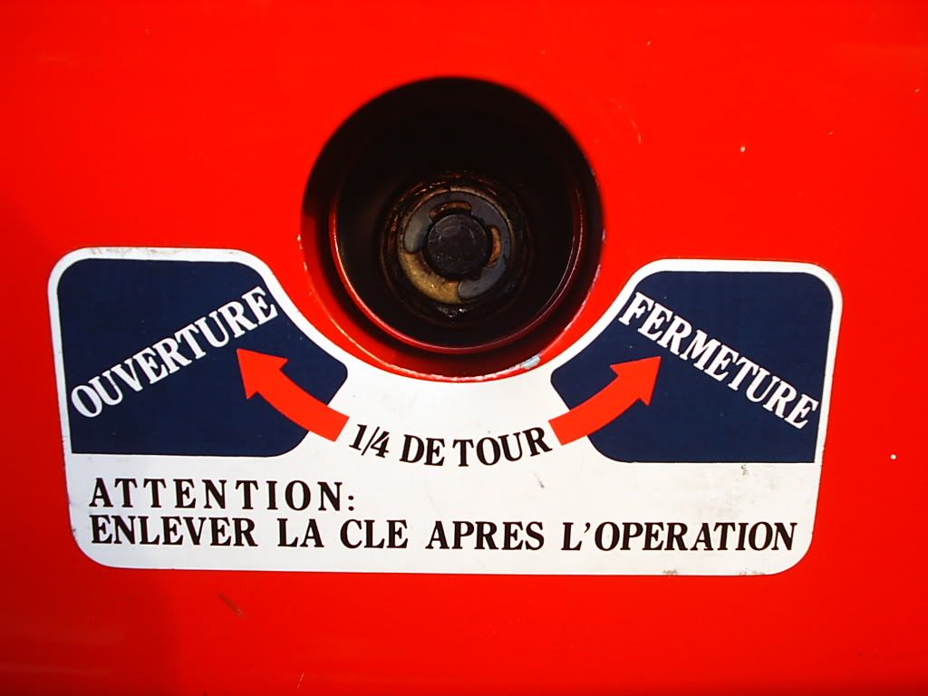

a mí me gustaria saber como funciona el mecanismo ese de la tuerca. me explico, nunca he sabido si había que girarlo en el sentido de las agujas del reloj o en contra, y porqué exactamente 1/4 de vuelta Suspect
que estás haciendo realmente cuando giras la tuerca??

¿No tienes la pegatina en el maletero?
Si no me equivoco, esta tuerca sirve para tensar los cables que sueltan o cierran las pinzas para aplastar el cubre-capota.
<====== ABRIR............................................CERRAR ======>
................................1/4 DE VUELTA.............................
ATENCIÓN : QUITAR LA LLAVE (¿LA HERRAMIENTA DEL GATO, NO? DESPUÉS DE LA OPERACIÓN
En todo caso, esta tuerca, hay que girarla con mucho cuidado sino y nunca más de 1/4 de vuelta ¡que se rompe!
Para abrir es fácil, porque se escucha el clac del cubre capota que se abre, para cerrar el cubre capota, se trata de girar la tuerca hasta que esté en su sitio, alineado con la el resto de la chapa.

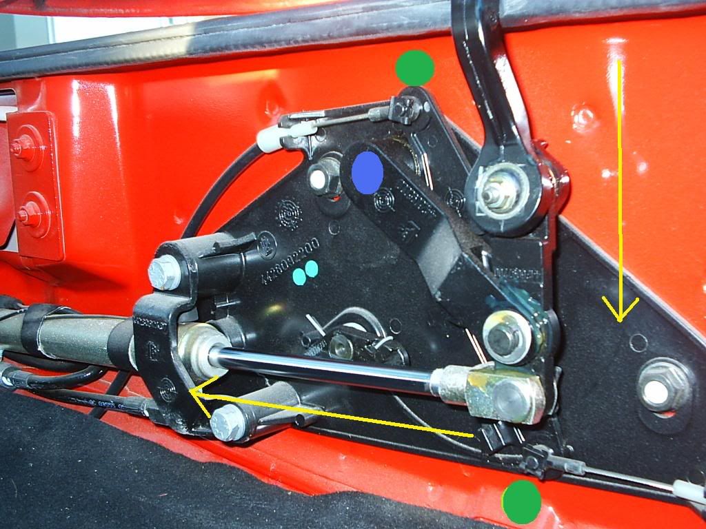

Aquí va la explicación de como funciona el sistema manual de apertura / cierre del cubre capota en modelos equipados con capota eléctrica :
Al girar la famosa tuerca del maletero en sentido contrario a las aguajas de un reloj (para cerrar), aplicamos un movimiento circular detrás de la pieza marcada con el punto azul y se comprime el sistema hidráulico en el sentido de la flecha amarilla.
Los cables (puntos verdes) tambien siguen el moviemiento y accionan las garras que mantienen el cubrecapota cerrado.
Lo que todavía no sé es lo que hay que hacer si la maldita tuerca del maletero gira sin hacer nada.
Roberto, saca fotos del mecanismo de tu capota para ver si hay alguna diferencia visible...

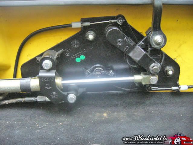

A mi me da que es esta pieza :
...que se ha trasrocado... si es que lleva rosca. Seguro que lo más sencillo sería desacoplar los cables y el pistón, y sustituir todo el mecanismo por un de otro coche...¿no?

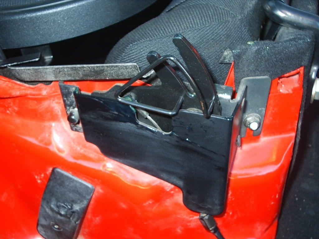

La mia es manual y no tengo esa tuerca , tengo un tirador en la parte izquierda del asiento de atras. Lo bueno de ser manual que a no ser de que me escayolen un brazo puedo abrirla jejeeje.
