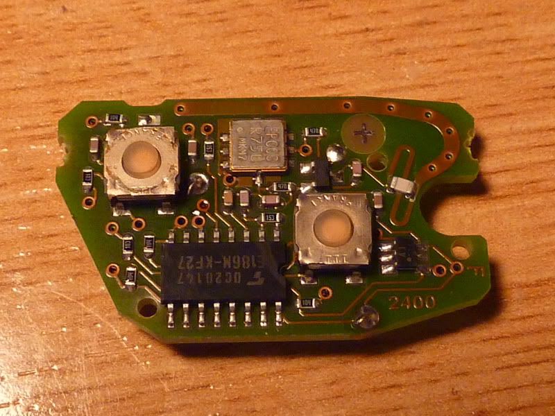

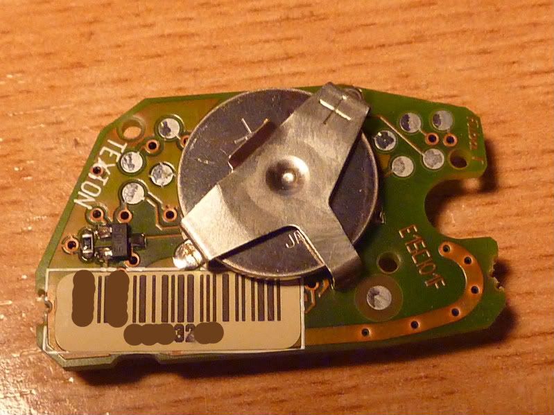

He abierto mi mando (fase 3)
A ver si te sirve...

Solucionado Re: [ LLAVES ] Problemas cierre centralizado.
Mensaje por asalart el Mar 02 Mar 2010, 19:51
Lo siento hoy estoy de guardia y no puedo mirar si hay alguna diferencia visual entre el tu mando y el mio!!
Mañana se verá!!
asalart
asalart
Tipo de 306 CABRIO : 2,0i 135cv 2000 fase 3 grís Cosmos
Cantidad de envíos : 26
Mensaje por kbrio el Jue 04 Mar 2010, 22:39
¿que tal? ¿Has comprobado la llave ya?
Mensaje por asalart el Jue 04 Mar 2010, 23:09
Ostia! yo juraria que son identicos!!
Por cierto muy buenas fotos porque a simple vista no hay ese detalle!!
No sé parece estar todo en su sitio!!
