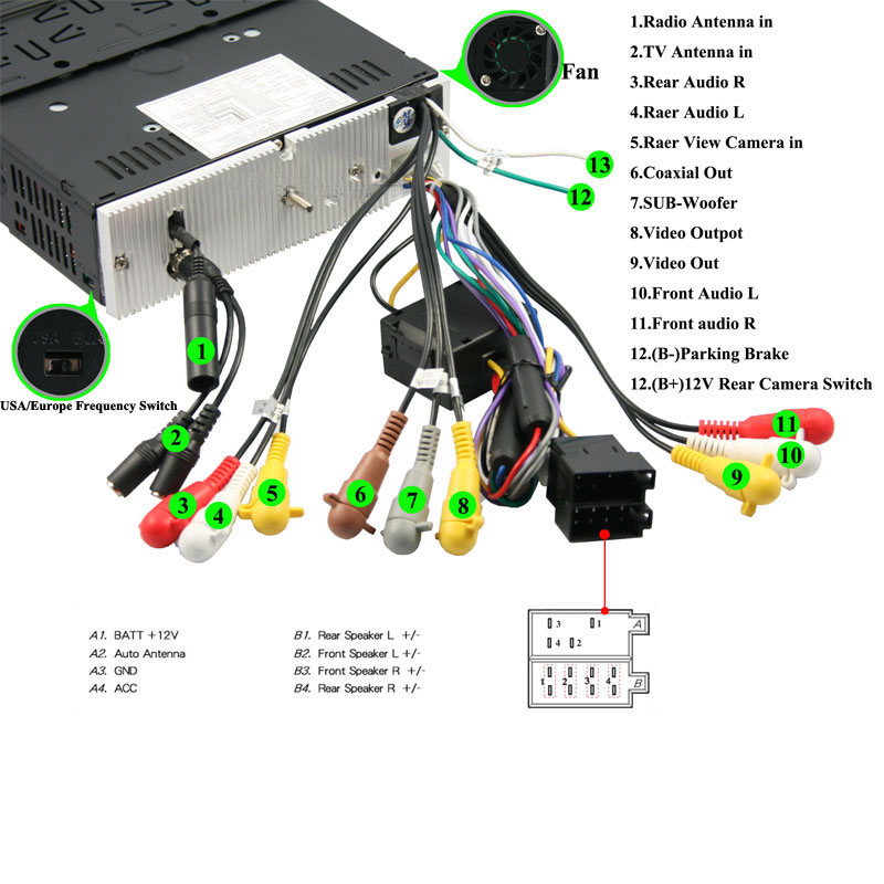

Mensaje por THe_eViL_SPiRiT Jue 21 Ene 2010, 21:08
Si te pierde las emisoras es porque el cable amarillo no esta puesto a corriente directa de bateria, vamos, que siempre tiene corriente, ese es el cable que se ocupa de la memoria, y el rojo a corriente de contacto.

Mensaje por THe_eViL_SPiRiT Jue 21 Ene 2010, 21:18
[ RADIO CD ] Pierde las emisoras al apagar el motor D-4508_P5
este no es el cableado de tu radio pero vamos como ejemplo vale
En el ISO parte "A" el numero 4 es corriente bajo llave, el numero 3 es negativo, y el 1 es corriente continua que es el cable que siempre tiene que tener corriente, pillate un polimetro y busca cual es el unico que con la llave quitada tiene corriente y ponlo al cable amarillo que es el del pin nº1
Para ayudarte mas pon foto del conector de tu radio o del esquema que llevara pegado arriba no?

Mensaje por THe_eViL_SPiRiT Sáb 30 Ene 2010, 14:38
Aparentemente esta bien, has mirado el fusible? igual tienes el fusible de memoria fundido, porque en mi coche el ISO tiene los cables bien para que tu radio funcione correctamente. Mirale el fusible, sino fuera eso prueba a intercambiar el que marco en amarillo, por el que esta en rojo a ver si se soluciona.
[ RADIO CD ] Pierde las emisoras al apagar el motor Radiocd
cojete un polimetro o algo asi y mira que entre el negro y el amarillo siempre halla corriente +12V y que entre el negro y el rojo solo halla corriente cuando pones contacto

Mensaje por THe_eViL_SPiRiT Dom 31 Ene 2010, 10:29
pues tendrias que abrir la clavija por detras y cambiar el marcado en amarillo por el marcado en rojo
