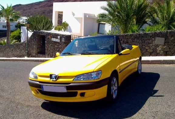

Así queda un cabrio con parachoque de berlina... tamal
No tiene la misma forma en su parte superior, no lleva pintura arriba de la franja negra, ni la parilla sport ni tampoco los anti nieblas redondos.
http://www.autoscout24.es/Details.aspx?id=188700318
Con parachoque de desgüaces :
[ PARAGOLPES ] Compatibilidad con paragolpes de 306 berlina 306conparagolpedeberlina
Con parachoque de serie :
[ PARAGOLPES ] Compatibilidad con paragolpes de 306 berlina Foto-peugeot-306-segunda-mano-22615_1[ PARAGOLPES ] Compatibilidad con paragolpes de 306 berlina PEUGEOT-306-Cabriolet-1-8--2000-2002-
Lo mismo pasa con el parachoque de fase 1 :
[ PARAGOLPES ] Compatibilidad con paragolpes de 306 berlina CB1121568

Ah!! pero quedan mal porque son feos.. Si le pongo un paragolpes de desguace buscare uno igual al que llevo de antinieblas redondos. Osea que cualquier parachoques (de antinieblas redondos) de cualquier 306 es igual al mio? (sin hablar de la franja negra)
Solucionado Re: [ PARAGOLPES ] Compatibilidad con paragolpes de 306 berlina
Mensaje por S306cabrio el Lun 17 Ene 2011, 21:21
Según lo que ponen en el foro francés, parece que sí.
Ahora que lo pienso, igual se quitan las molduras y a lo mejor puedes volver a colocarlas... [ PARAGOLPES ] Compatibilidad con paragolpes de 306 berlina 517760
Mensaje por jfk el Lun 17 Ene 2011, 21:32
No, la raja de mi parachoques confirma que las molduras no se quitan, son parte del parachoques solo que con otra textura y color. Bueno, esto me da una alegría. Pensar que tenia que buscar un cabrio de desguace fase 2 con el morro intacto me ponía los pelos de punta. Me buscare uno con antiniebla redondos y listo. Puntura, texturante y un poco de tinte para molduras.
