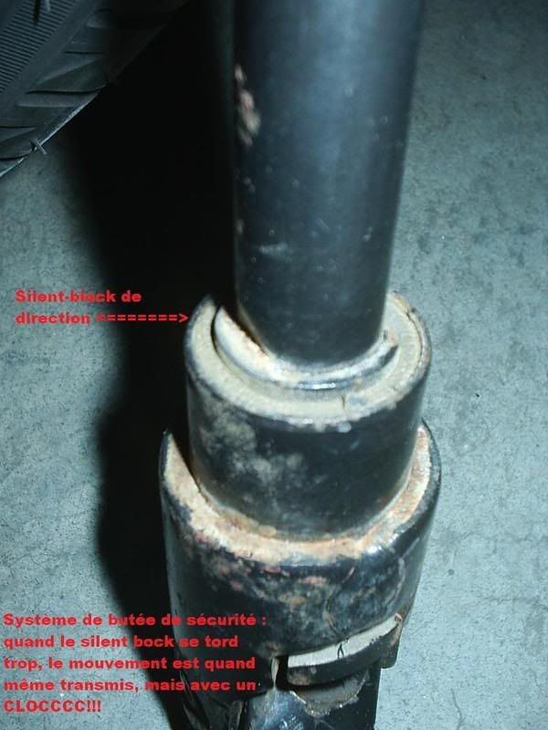

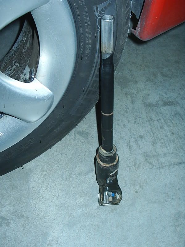

Subo estas fotos que pueden servir para todos los que tengan cabrio de fase 3.
No me gustaba nada la falta de precisión de la dirección de mi coche. En el taller, miraron todos los silent-block traseros, delanteros, los amortiguadores. todo perfecto, nada de holguras, sin embargo a 100km/h, al darle al volante, el coche no se movía... como si el peso y la propia inercia del coche lo impidiese.
Se direon cuenta de que en los últimos 306 hay un silent block montado en la misma columna de dirección. Esta es la columna de dirección de mi coche : con los años, el silent-block que llevan los fase 3 en la diercción se ha puesto muy blando.
[ DIRECCIÓN ] Dirección poco precisa a alta velocidad PIC_0039
[ DIRECCIÓN ] Dirección poco precisa a alta velocidad PIC_0042
Así que con el coche parado, bloquedando las ruedas, se apreciaba un ligero clac-clac a girar el volante. ¡Fuera columna! ¡Y como nuevo por unos 90€!
¡Menuda diferencia!
