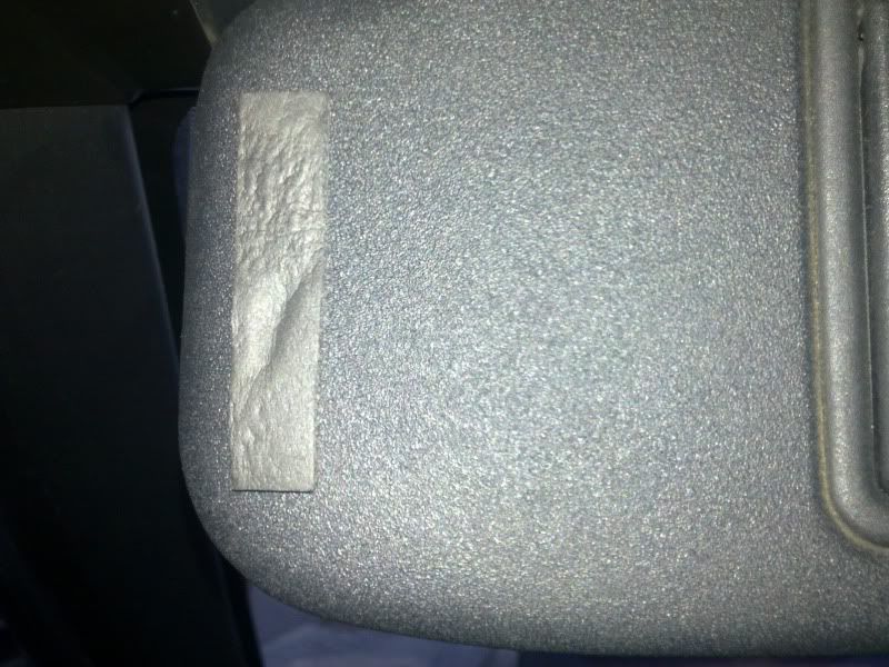

Si suena el embellecedor de plástico situado arriba del parabrisas, suele ser porque rebotan los parasoles. Remedio, cinta de caucho :

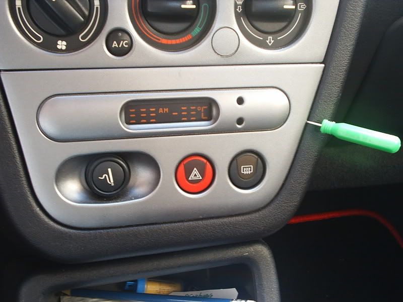

Muchos de los ruidos vienen de la consola central (cerca del radio CD), pero esto ya lo veremos más adelante.
Así se quita la parte inferior de la consola, pero luego para evitar ruiditos, no sé todavía...

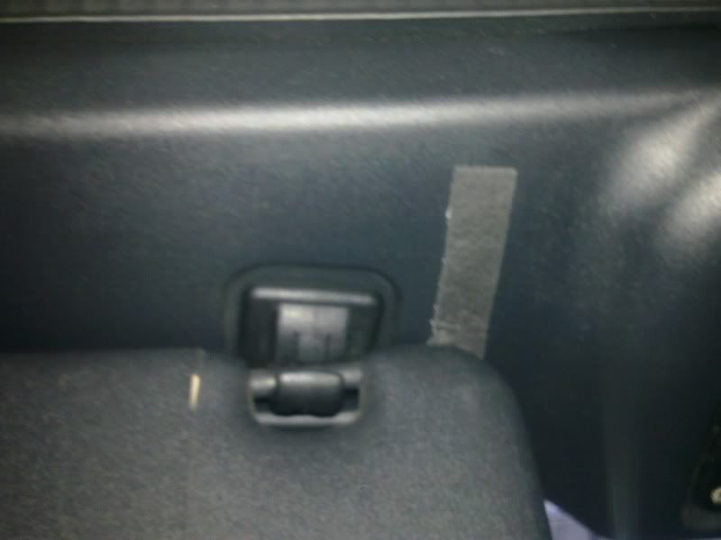

Conviene comprobar el estado de estos ganchos, debajo de la tapa del cubre-capota :
Si están pelados, harán mucho ruido.

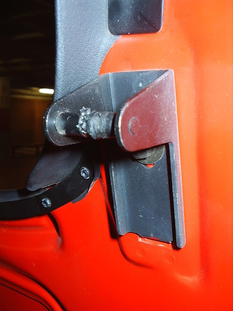

Los enganches de los cierres de puertas
suelen pedir mucha vaselina para no sonar también...
