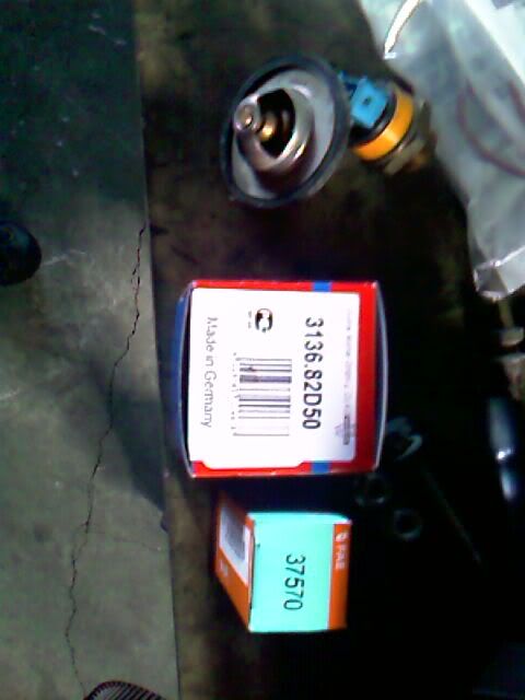

hola, voy hacer otra pregunta jejejeje... vereis estos dias donde el frio arrecia tengo puesto mi aire calentito y voy muy agustito.... pero desde unos dias a esta parte el aire ya no sale caliente solo frio .... luego a ratos sale templado y despues otra vez muy frio... y claro no se de lo que puede er se me a roto l calefaccion?... gracias y un saludo

No tendrás las alfombrillas mojadas, olor a anti-congelante dentro del coche, humo que sale de as bquillas de calefacción, cristales sucios y grasientos por dentro...¿no?

no esta todo correcto slo que noto que se me empañañ los cristales y no se desempañan porque el aire me sale frio... y los cristales estan limpios, el aire sale con fuerza y todo pero no sale caliente es la unica e importante pega.....

termostato motor a la salida de culata?
tambien podrian ser la trampilla del selector de temperatura....
Re: [ CALEFACCIÓN ] Problema de calefacción
Mensaje por S306cabrio el Miér 24 Feb 2010, 00:32
Yo tambien apuntaría al calorstat que no funciona, o a ver si no tienes algún manguito que no deja circular el anticongelante...

hola....ya me anda la calefaccion.... era un problema con un el circuito del anticongelante y una perdida que encontre en los tubos que salian del radiador..... jejejeje..... asi que ya voy calentito.....

si era una tonteria... me dijo un amigute que trabaja en la paugeot que es normal que pierdan por donde perdia el mio..... no te preocupes steph cuando tengas tiempo..... y aunque tenga calefaccion no pienso abrir la capota jajajajaj

aver pongan foto donde estaba el problema del chico este!! porque a mi me pasa lo mismo asi lo miro yo y no lo tengo que llevar a ningun lado a arreglarlo ensima aca ya esta haciendo frio en estos dias

hola chicos perdonar pero e estado un n poco perdio por el trabajo no te preocupes vansk k cuelgo las fotos mañana.... de todas maneras me aseguraria de ke tienes anticongelante...... a mi me perdia por una zona concreta de las tuberias... pero cuelgo las fotos y los ves mejor..... lo de las piezas stephan era para arreglar mi capota electrica... k por cierto todavia no e podido hacerlo.... el trabajo me tiene fuera de casa y es un lio.... saludos a todos...
