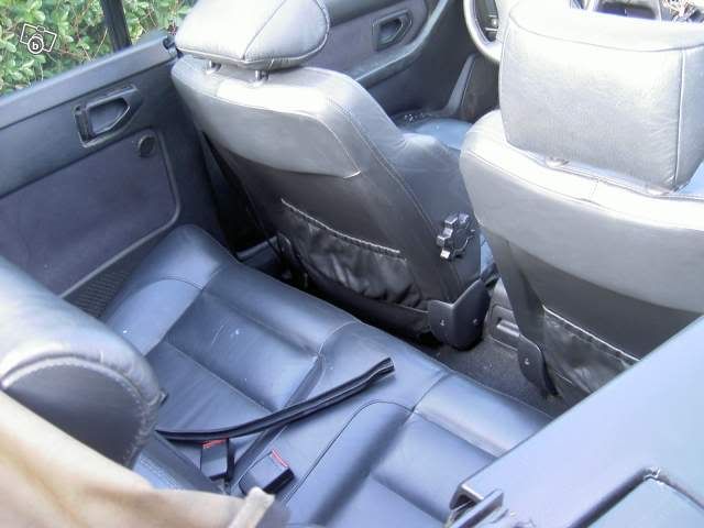

¿Cómo saber si un 306 cabrio lleva capota manual de serie?
En esta foto vemos el interior de un cabrio que lleva la capota manual de serie.
[ CAPOTA ] ¿Capota manual de verdad? Intrieurcapotemanuelle
Si os fijáis, detrás del asiento del conductor, hay como una palanca de puerta. No es que este cabrio llevara una tercera puerta, sino que es la palanca que permite abrir el cubre-capota.
Hay muchos cabrios que se venden con la mención "capota manual" porque en algún momento, los antiguos dueños se han asustado al leer el presupuesto de la Peugeot... Muchas veces, no es nada más que cambiar unos latiguillos, o volver a reiniciar el sistema (abrir y cerrar la capota manualmente y muy paulatinamente...).
