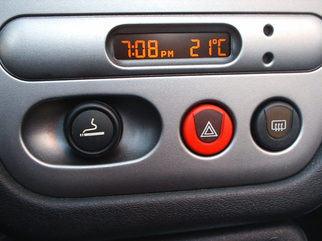

hola chicos a mi me paso que cuando compre el auto se veia todo mal la hora y la temperatura lo resetie y anduvo bien tuve suerte.la temperatura para que sirve? te marca la temperatura de afuera o de adentro del auto?

Si no se ve la hora, quizás sea porque las bombillitas se hayan fundido. Resulta muy fácil cambiarlas.
La temperatura que pone a la derecha, es la temperatura exterior ¡muy útil! cairo

Mensaje por vansk8 el Jue 25 Mar 2010, 23:59
si a mi me anda bien igual que el de la foto no tenia quemado nada.
