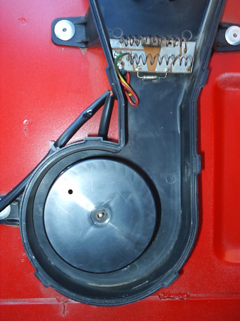

Ojo, no toques demasiado la resistencia, que las soldaduras son muy frágiles.
[ VENTILACION ] Olor ventilación luneta trasera PIC_0240
[ VENTILACION ] Olor ventilación luneta trasera PIC_0238

Mensaje por S306cabrio el Jue 09 Oct 2014, 18:25
El aparato resulta algo frágil, y se puede soltar la soldaduras de la resistencia. Ábrelo, ya verás...

Mensaje por phono el Vie 10 Oct 2014, 10:35
Me suponía que a las malas sera el fusible térmico.
