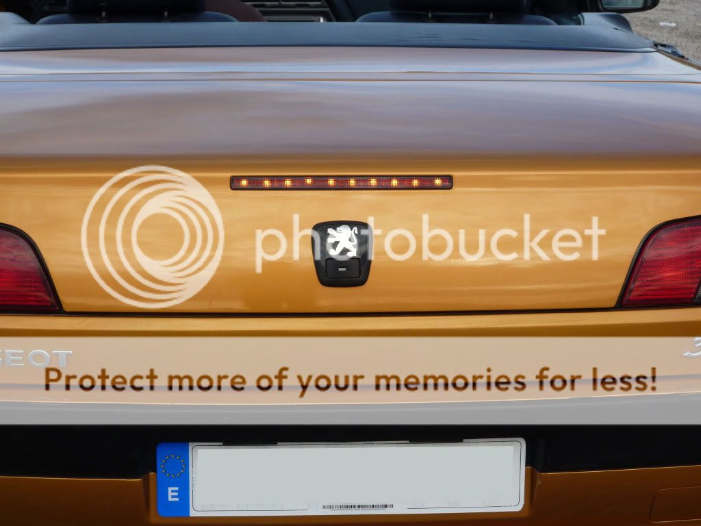

Mensaje por THe_eViL_SPiRiT Dom 21 Mar 2010, 12:15
yo tuve que cambiarlas una vez y vamos no eche fotos pero ya aproveche y le puse led, creo que tengo alguna foto de como queda, lo malo que le puse led blancos, y lo suyo seria poner led rojos. Los huecos de las bombillas son perfectos para poner un led y pegarlo con silicona caliente. Cuando cambie los led a rojos echo fotos!

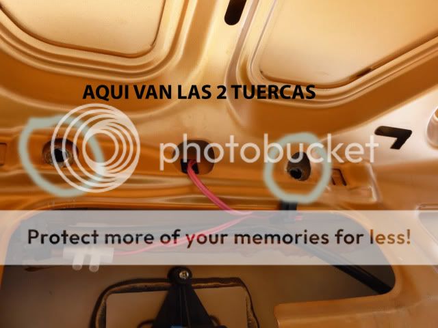

Mensaje por THe_eViL_SPiRiT Miér 24 Mar 2010, 11:37
grooo escribió:Evil una pregunta...
la 3ª luz se cambia hacia afuera como los intermitentes laterales o hay que desmontar medio maletero para legar a ellas??
Para sacarla basta con quitar 2 tuercas con la llave 10 y listo sale hacia fuera, luego si puedo cuelgo una foto de la zona en cuestion
Cantidad de envíos : 180
[ ELECTRICIDAD ] Como cambiar las bombillas de la 3ª luz de freno Empty Re: [ ELECTRICIDAD ] Como cambiar las bombillas de la 3ª luz de freno
Mensaje por THe_eViL_SPiRiT Miér 24 Mar 2010, 12:20
aqui tengo la foto, yo no llevo tornillos porque la llevo pegada con cinta de doble cara, pero normalmente va con esas 2 tuercas
[ ELECTRICIDAD ] Como cambiar las bombillas de la 3ª luz de freno P1040680
