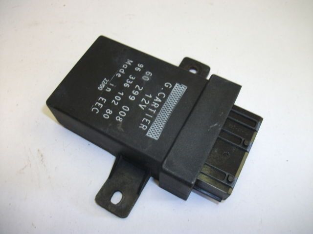

La siguiente imagen indica los 3 relays (Cartier) bajo una tapa en los abanicos, retirando la rejilla frontal (¿Calandra?)
Localización de los componentes
Unidad de control
Bajo el guardabarros delantero izquierdo (lado del conductor), retirando el plastico inferior, tras la exploradora antiniebla, sobre las bocinas
El conector, lleva una ficha lateral roja, que se hala hasta que expulse la unidad de control.

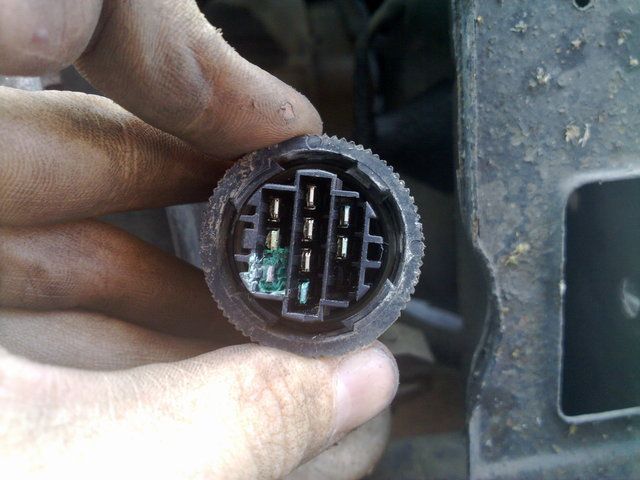

2) El conector de los abanicos, se encuentra en el lado izquierdo inferior del radiador, y puede haber recibido agua o tener sulfato.
La foto no es del mío, que estaba perfecto, pero en el foro inglés encontré este fallo como muy corriente y habitual.

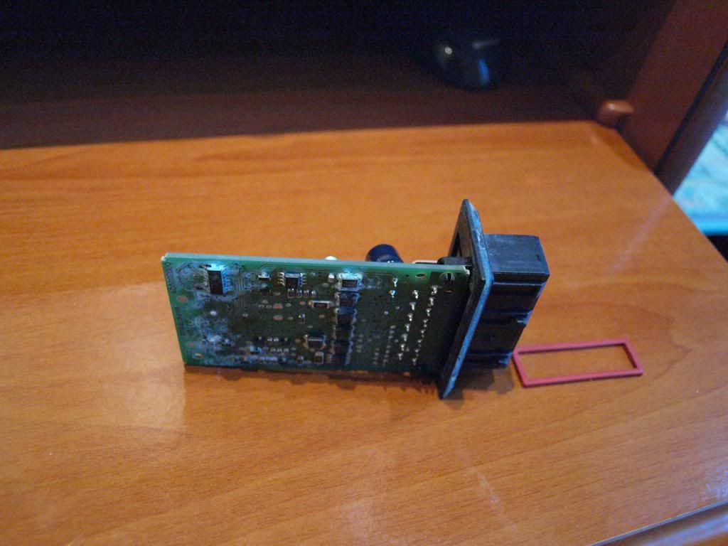

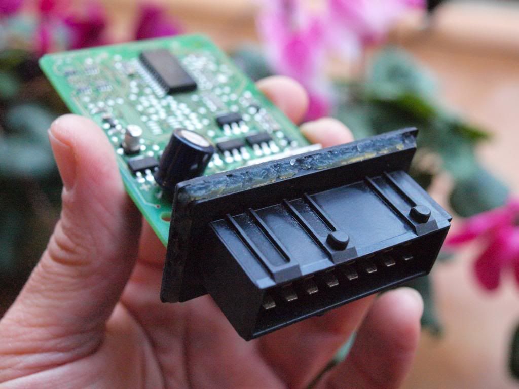

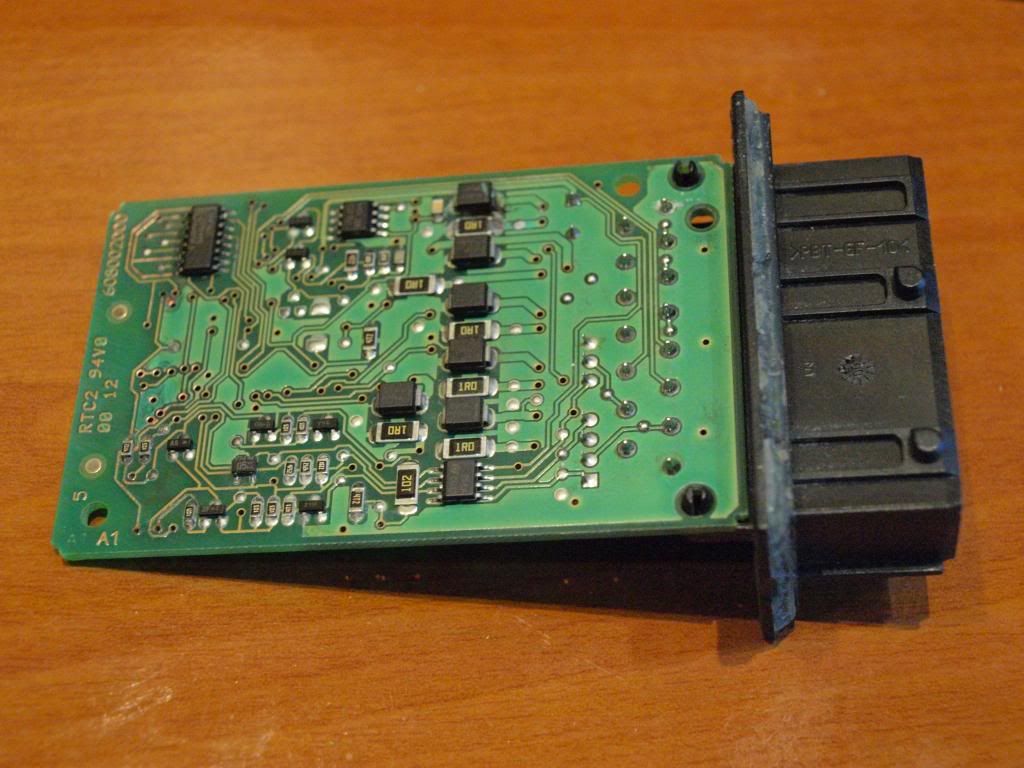

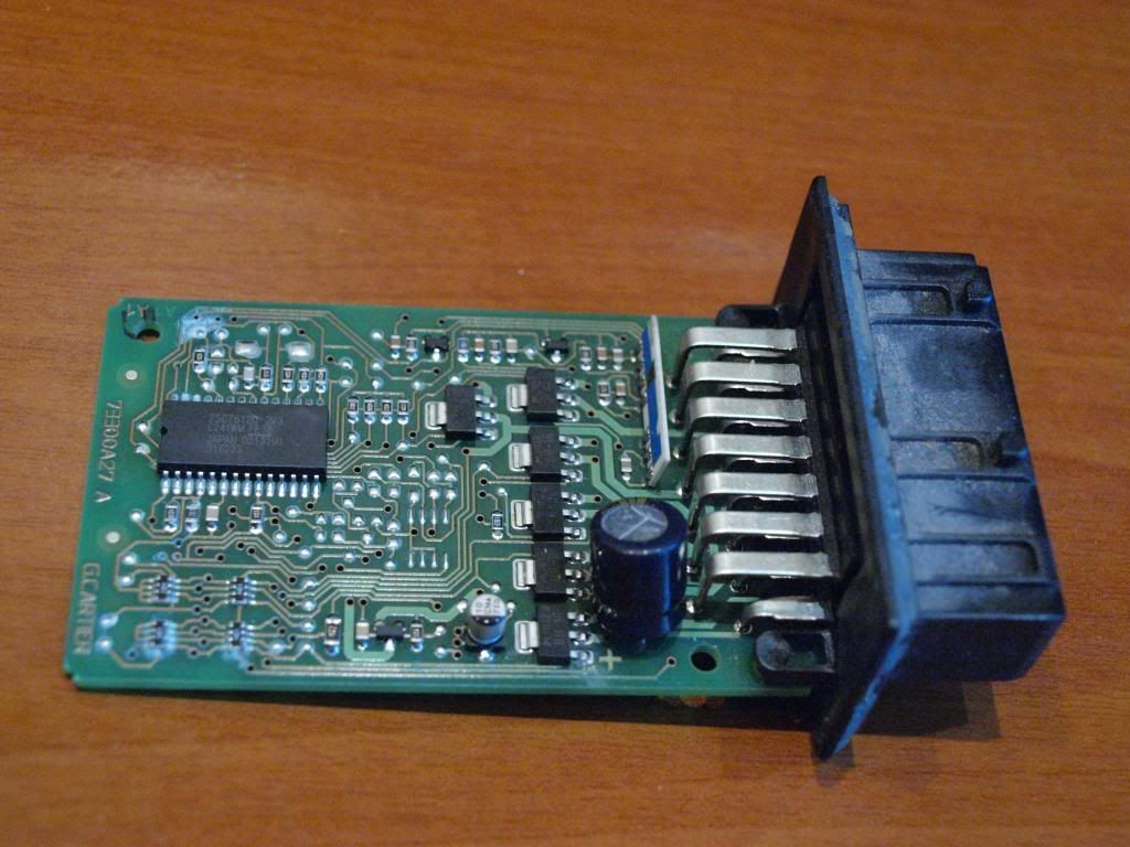

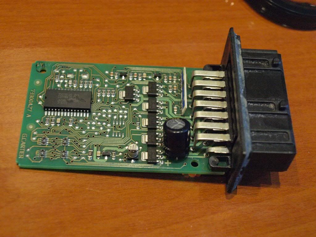

5) Como siga el fallo, que fué mi caso, ir a la unidad de control. Encontré en un foro que se llena de agua, y eso mismo encontré en el mío.
El conector tiene un botón lateral rojo, que al extraerlo, expulsa la conexión y al apretarlo, reconecta la unidad.
Suele estar sellada, pero la silicona se deteriora y entra el agua. Tan pronto la retiré de su caja, desapareció el fallo, aún conectada.
Observad el sulfato de cobre, de color verde-azul; el agua hacía contactos fantasma y el fallo era intermitente.
Importante el empaque de silicona rojo en el conector (perfecto)
Se limpia con vinagre (el mismo de la ensalada) y un cepillo de dientes viejo, pues el ácido acético diluye el sulfato (reacción química).
Se retira con agua dulce de botellín y si desea con alcohol (evapora rápido). Importante quitar el ácido acético.

* 3 relays (2 verdes 12V 25A Cartier de 4 patas y 1 negro de más puntos)

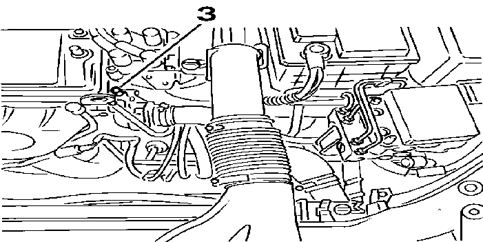

1) Antes de desmontar la calandra, verificar los fusibles, o cualquier fuente de masa para el relay izquierdo.
3) Luego, descartar el sensor, pero no suele fallar; solo limpieza de los contactos. Yo instalé otro y el problema continió, así que no era.
4) Siguiendo la línea de fácil a peor, retirar calandra y probar relays; el izquierdo, controla en baja, así que al retirarlo deben apagar; intercambiar de sitio los verdes, para saber si es fallo del relay o están recibiendo señal de la unidad de control. En alta, el relay negro (lo utilizan igual Renault, citroen y BMW) controla el sistema. Al retirarlo, debe apagarse todo. Los verdes, pueden abrirse y ver si operan bien.
Se baña en CRC 5-56 que repele la humedad.
Se revisa con lupa o foto digital ampliada en el PC, observando que los contactos de cobre subsistan en el circuito impreso.
La caja de la unidad de control debe sellarse con silicona, que venden en culquier Super, o el Leroy Merlín. Sirve la transparente para juntas de baño, pero las de juntas de motor (negra y roja) soportan mejor el calor y el maltrato. La ventaja de la primera, es que despega con vinagre si necesitas revisarla de nuevo.
No olvidéis el empaque rojo, limpiarlo y ponerlo en el conector, que solo entra en un sentido.
Espero le salve un pastón a alguien.
El mío funcionó tan pronto estuvo fuera del agua.
Los mejores deseos
Fran...

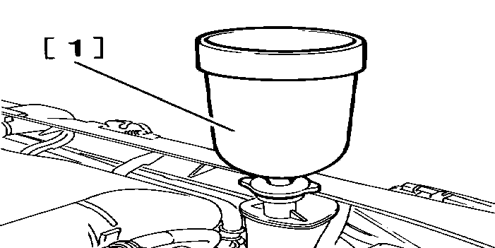

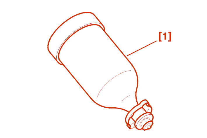

Para el llenado y purgado del sistema, se utiliza un accesorio de 1 litro, como una botella invertida, que actúa como embudo, conectada directamente en lugar de la tapa del depósito de refrigerante, de forma que la altura siempre es superior al resto del circuito y se llena a medida que las purgas permiten caer el nivel.
Les debo la foto del accesorio.

Accesorio de llenado "Aerotermo"
Montar en el orificio de llenado el cilindro de carga [1] .
MOTOR XU7JP MOTOR XU10J2 MOTOR XU10J4 MOTOR TU1M MOTOR TU3MC MOTOR TU3-2 MOTOR TU5JP
Abrir todos los tornillos de purga del circuito, así como el purgador situado en el radiador (un cuarto de vuelta) (Según los modelos) .
TODOS TIPOS
Llenar lentamente el circuito con líquido refrigerante .
Cerrar los tornillos de purga según vaya saliendo el líquido sin burbujas de aire .
El cilindro de carga debe estar siempre lleno hasta la marca 1 litro(s) para realizar un purgado correcto del aerotermo .
