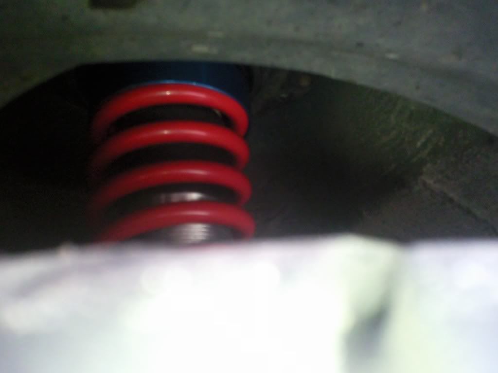

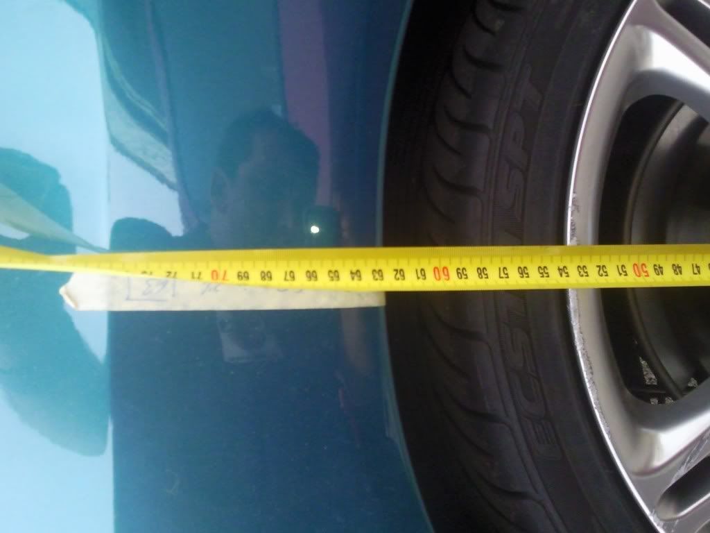

Bueno... este fin de semana sali con el cab a probar las suspensiones.
para mi gusto PERFECTAS. [ SUSPENSION ] Altura de carroceria - Página 2 75247
estoy encantado.
lo baje delante a 59.5 cm a la aleta y detras a 60.5
atras le deje un centimetro mas por si tenia problemas al ir con las niñas y equipaje....
le di caña yo solo y perfecto. vuelve rapido no muy seco y sin embargo puedo pasar perfectamente por los jodidos badenes que ponen los ayuntamientos para bajar la velocidad.
yo casi diria que... voy con la misma comodidad de antes, un poco mas seco eso si, y rebajado en cm.
me encanta.
wily si tienes pensado comprartela, a no ser que quieras una tablilla de romper empastes, yo te diria que van muy, muy bien.
eso si ten siempre claro que yo no quiero una tabla.
este finde no tenia ganas de sacar fotos, (comiditas, cenitas, licorcitos....) el proximo finde lo saco y le hago unas fotos. ok
por cierto. tengo un problemilla con la altura del roscado del bastago. me sale 2 cm por encima de la tuerca de la copela. pero ya estoy mirando como solucionarlo. mas que nada por el tema de no tocar y joder la garantia.....
estas fotos son bastante malas estan sacadas con el movil..... sorry [ SUSPENSION ] Altura de carroceria - Página 2 Icon_rolleyes
[ SUSPENSION ] Altura de carroceria - Página 2 Peugeot0082
[ SUSPENSION ] Altura de carroceria - Página 2 Peugeot011
[ SUSPENSION ] Altura de carroceria - Página 2 Peugeot010
[ SUSPENSION ] Altura de carroceria - Página 2 Peugeot014
