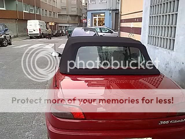

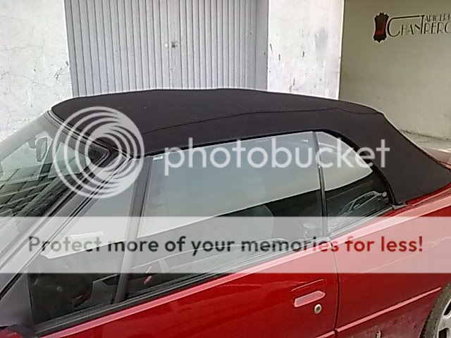

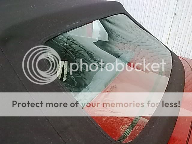

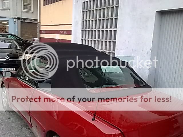

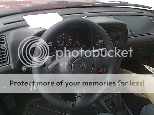

ya estoy de vuelta .capota lista.peeeero no funciona........ni reiniciando ni nada.no se que coño le puede pasar.

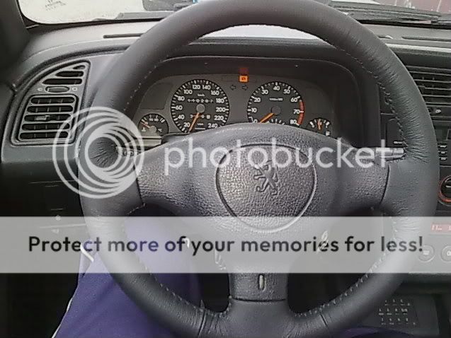

eche un par de fotos con el movil,aun faltan unos detallitos:

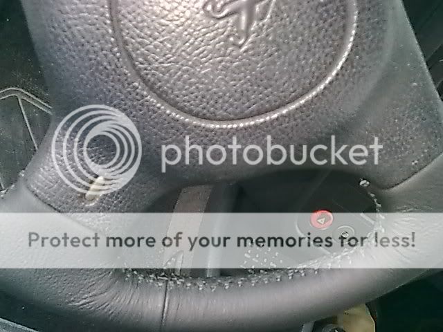

y un detallazo del tapicero

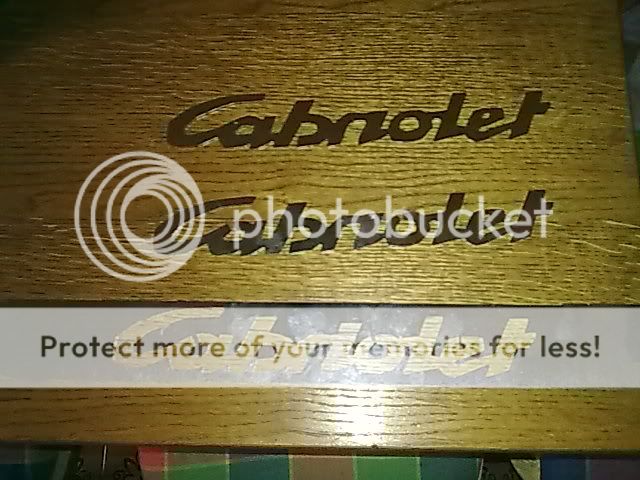

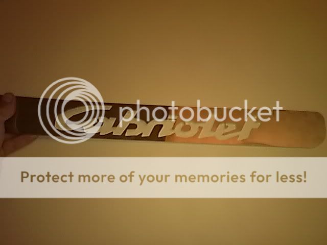

y esto que no lo enseñe.un dia que me aburria en el curro...y hice un amago de taloneras .
que os parece?

joe,que sensación tan rara al ver tan limpio el plástico de detrás,te ha quedado muy bien y el volante muy chulo,ahora a disfrutar de el

¡Muy bonito con la nueva capota!
