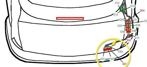

"La operación consiste en llevar un cable desde el interruptor situado debajo del ferno de mano hasta el contacto nº6 (cable nº 16) de la centralita. Hace falta unas 2 horas. Conviene tomarse su tiempo, ir sin prisas y disfrutar de un momento intenso. geek
El calculador de capota se encuentra debajo del piloto derecho (círculo amarillo):
[ CAPOTA ] Brico : Abrir la capota con el motor en marcha Dibujo1

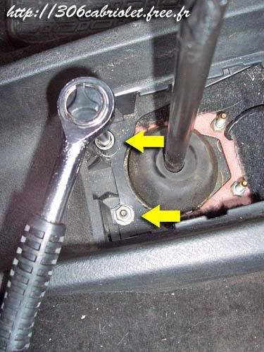

Para acceder al interruptor del testigo del freno de mano, hace falta quitar la consola del freno de mano.
- quitar el "cuero" de la base de la palanca de cambio (hacer palanca con un destornillador plano)
- y quitar la tuercas de 6 (cf foto)
[ CAPOTA ] Brico : Abrir la capota con el motor en marcha Dibujo2

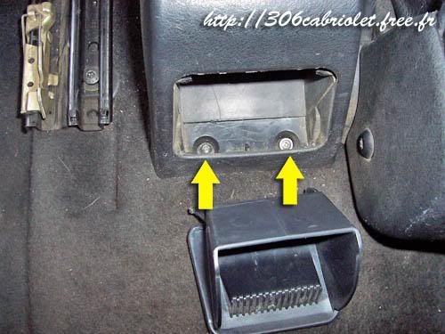

Quitar el cenicero trasero, y debajo hay dos tornillos "Torx" (cf foto) y hacer palanca para quitar (y luego desconectar) la placa que lleva los interruptores de EELL traseros.
[ CAPOTA ] Brico : Abrir la capota con el motor en marcha Dibujo3

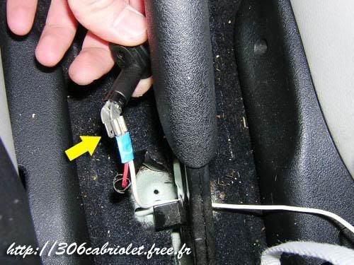

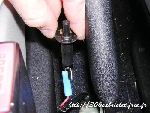

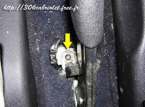

Aquí está el interruptor del testigo de freno de mano. Tirar del freno de manopara poder quitar este interruptor. Aquí es preciso no hacer el bruto al tirar del cable, sino el contacto se cae dentro del chasis...
[ CAPOTA ] Brico : Abrir la capota con el motor en marcha Dibujo4

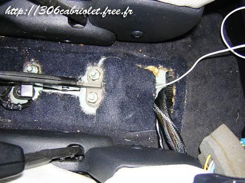

Adjuntar nuestro cable extra aquí (dentro de la clavija azul con alicates específicos para cables) y/o usando la otra patilla del interruptor también.
[ CAPOTA ] Brico : Abrir la capota con el motor en marcha Dibujo5

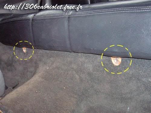

Quitar los reposa cabezas, si los hay, y sus anclajes de plástico (1/4 de vuelta y salen)
Desmontar el asiento trasero (dos tuercas de 8 debajo de la base del asiento) y dos más para el respaldo. Pasar el cable por debajo de la moqueta (se despega bastante facilmente)
[ CAPOTA ] Brico : Abrir la capota con el motor en marcha Dibujo7

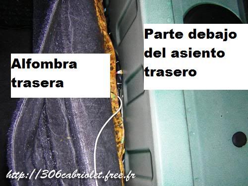

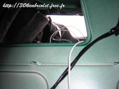

Pasar el cable por uno de los huecos, luego por debajo de las alfombrillas del maletero hasta la centralita.
[ CAPOTA ] Brico : Abrir la capota con el motor en marcha Dibujo10

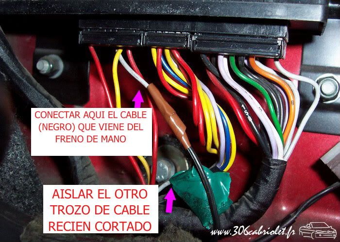

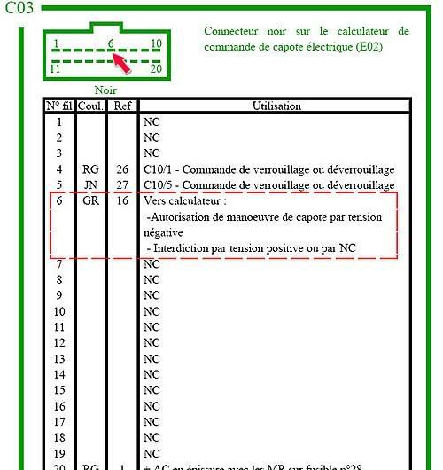

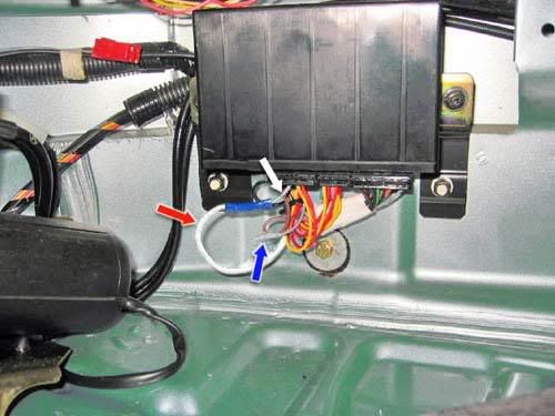

Ahora respirar profundo ¡que llegamos al temido momento! Hace falta cortar el cable número 16 (DIECISEIS) situado en el contacto 6 (SEIS) = Flecha blanca de la foto / flecha roja en el esquema.
Dejando espacio para poder pelar el cable y conectarlo, ¡cortad este cable!
Conectadlo con el cable que viene del freno de mano (flecha rojo en la foto)
Aislar el otro cable con cinta aislante (flecha azul)
[ CAPOTA ] Brico : Abrir la capota con el motor en marcha Dibujo11
¡En la siguiente foto se ve mejor!
[ CAPOTA ] Brico : Abrir la capota con el motor en marcha 14-1
[ CAPOTA ] Brico : Abrir la capota con el motor en marcha Dibujo12
¡Ya está! ¿Funciona? ¡Esperemos que sí!

Eiii fiera, gueno la verdad es que si se enciende el testigo de freno de mano activado en la consola,
seguro que estoy haciendo algo mal, tio
el cable que sale del interruptor del freno de mano, donde lo tengo que conectar a la entrada del cartucho negro trasero, o al cable que viene en la alcachofa negra joerr que como me explico, eso del puente, tengo que puentear algun cable, o solo lo empalmo directamente al 16????
gracias tio por ser tan rapido en tu respuesta, siento ser un pesao !!!!!! shock
Dany72
Dany72
Modelo : 1,6l 90cv
Cantidad de envíos : 13
TEMA CON FOTOS VISIBLES Re: [ CAPOTA ] Brico : Abrir la capota con el motor en marcha
Mensaje por S306cabrio Mar 14 Jul 2009, 23:50
Si ya no se te enciende la luz roja del freno de mano en el cuadro, es que hay un problema allí donde el pequeño interruptor debajodel freno de mano.
Vuelve a desmontar la consola y saca fotos ¡a ver que pasa por allí!
Mensaje por S306cabrio Miér 15 Jul 2009, 00:19
El cable que ponemos para hacer un puente des del freno de mano a la centralita de la capota tiene que salir de este interruptor (no importa de que lado del interruptor, cualquier de los dos contactos)
[ CAPOTA ] Brico : Abrir la capota con el motor en marcha 12
Puede haber un problema :
- si el cable que añadimos hace contacto directamente con la chapa del coche
- si el interruptor no está en su sitio o si está mal atornillado (el tornillo hace contacto con la chapa)
- si se ha desconectado la clavija azul...
¡Miralo bien de nuevo!
