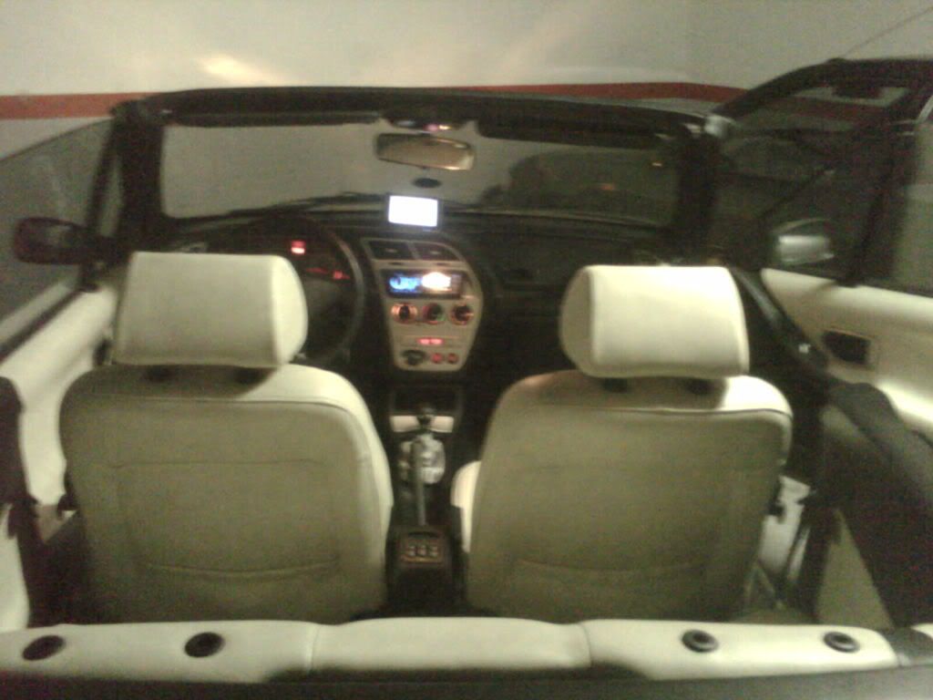

gueno he subido algunas fotos, gracias por decirme como subirlas,
mañana hare unas de calidad, a ver si resolvemos el misterio, jajjajaa,
luego tendremos ke celebrarlo, jajaja

TEMA CON FOTOS VISIBLES Re: [ CAPOTA ] Brico : Abrir la capota con el motor en marcha
Mensaje por S306cabrio Miér 15 Jul 2009, 01:28
No te preocupes, todos sabemos lo ataques tipo "joer no funciona, me ca..." affraid affraid affraid
A mi me da que se trata de un problema debajo del freno de mano, que no me suena que hayan producido varios tipos de centralitas (a no ser que estuviese atornillada al revés...)
PD : ¡Bonito interior! Pero ¡las fotos de la centralita que acabas de subir dan miedo! Dime que no has juntado cada cable uno a uno con cinta americana... cyclops

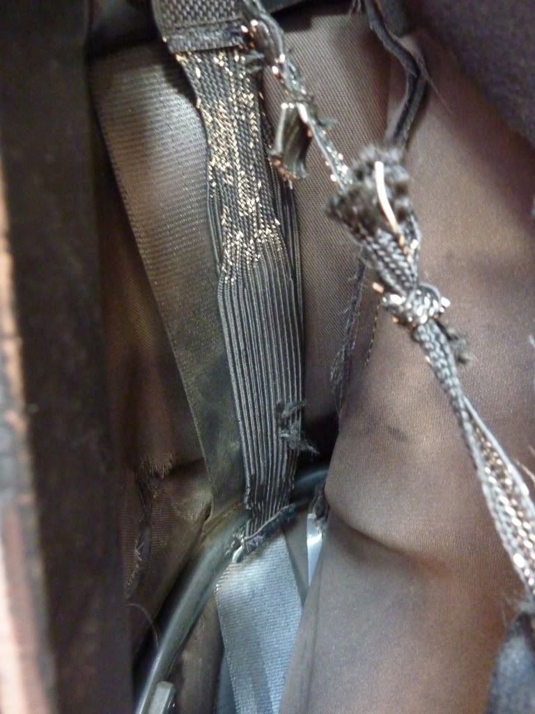

Mensaje por S306cabrio Jue 20 Ago 2009, 21:18
Entonces, abre la capota hasta que la parte delantera está más o menos a la vertcal de los resposa-cabezas delantero y suelta el botón...
[ CAPOTA ] Brico : Abrir la capota con el motor en marcha - Página 2 P1040051
Echa un vistazo hacia atrás entre las telas de la capota. Si ves los tensores hechos un desastre así o peor, pues los tienes que cambiar.
Puede también que tengas las gomas elásticas número 4 (mira el enlace que te mandé) para tirar y cambiar.
Si no me equivoco, son estas gomas que permiten amortiguar y equilibrar la caida de la capota.
