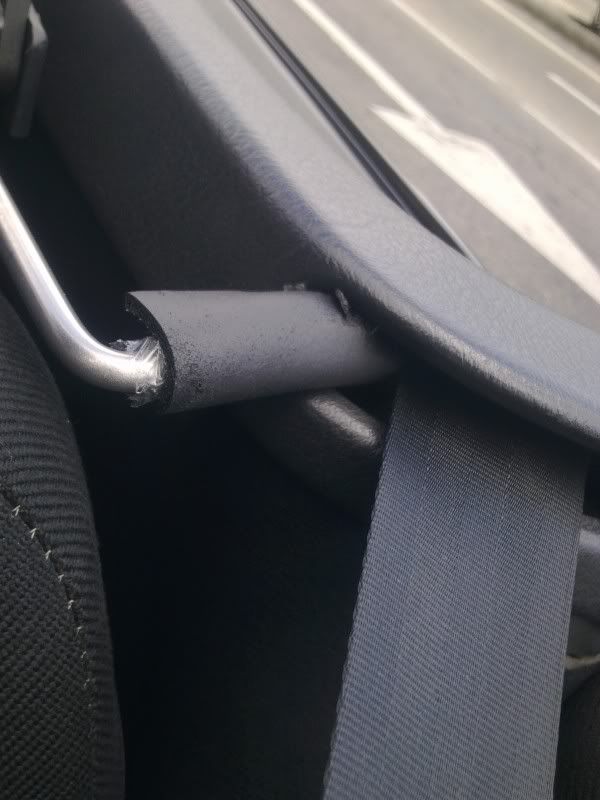

Los que tienen una red cortaviento saben que sus anclajes pueden resultar bastante ruidosos :
- las patillas delanteras, a pesar de ser de goma, crujen en sus puntos de anclajes,
- los soportes metálicos debajo del cubrecapota, pues peor aún...
Más fotos del "windstop" :
http://306cabriolet.superforo.net/capota-cubre-capota-techo-duro-windstop-y-accesorios-f7/windstop-fotos-de-la-red-cortaviento-peugeot-t118.htm#990
Esto es lo que he intentado, y ¡no hay vuelta atrás!
He envuelto las patillas delanteras en plástico de cocina para luego pegar caucho adesivo encima. Ahora se despega un poco pero, ya lo soluciono.
Luego, he pegado trocitos de caucho adesivo en las soportes métalicos traseros.
¡La diferencia es brutal! ¡Recomendado!

intentaste con unas gomas de hidraulica... las puedes encontrar en cualquier recambista de automocion.
por ejemplo la que se usa para muchos coches clasicos que es goma interior y textil exterior.....
porque con eso me da la impresion que vas estar aspirando el coche todo el dia y cambiando el material en cada salida....
tambien podrian valer gomas de butano pero son mucho mas escandalosas
