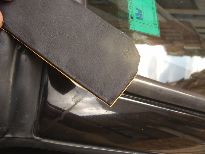

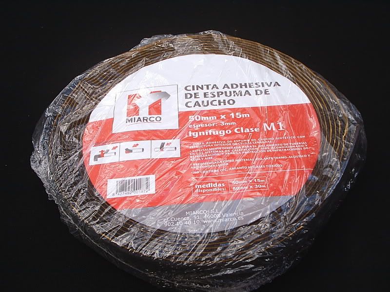

Igual entra aire por la parte delantera de la capota a parte de unos 100kph por ahí... es porque la capota no está bien ajustada.
Primero, conviene ajustar los ganchos de las palancas de la capota (destornilla la contra-tuerca, darle una vuelta al gancho, y vuelve a apretar la contra-tuerca)
Luego, igual puedes pegar una tira de caucho adhesivo en la parte superior del parabrisa.
Aquí está el caucho en cuestión :
Se puede amoldar a cualquier perfil. Lo único es que tiende a perder su elasticidad con el paso del tiempo, aunque no es un problema, más bien todo lo contrario.

hummmm...
no me parece una buena idea Stephan...
normalmente trabajo con ese material (aislante armaflex, se utiliza normalmente para calefaccion o frio industrial) y con calor se pone muy pastoso y si lo tienes que despegar queda muy feo por culpa de la cola.
creo que seria mejor idea, las juntas de goma que se ponen en las puertas o en las ventanas para que no pase el frio.

Sí, me lo imaginaba, pero no las encontraba en negro.

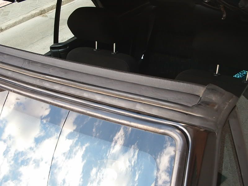

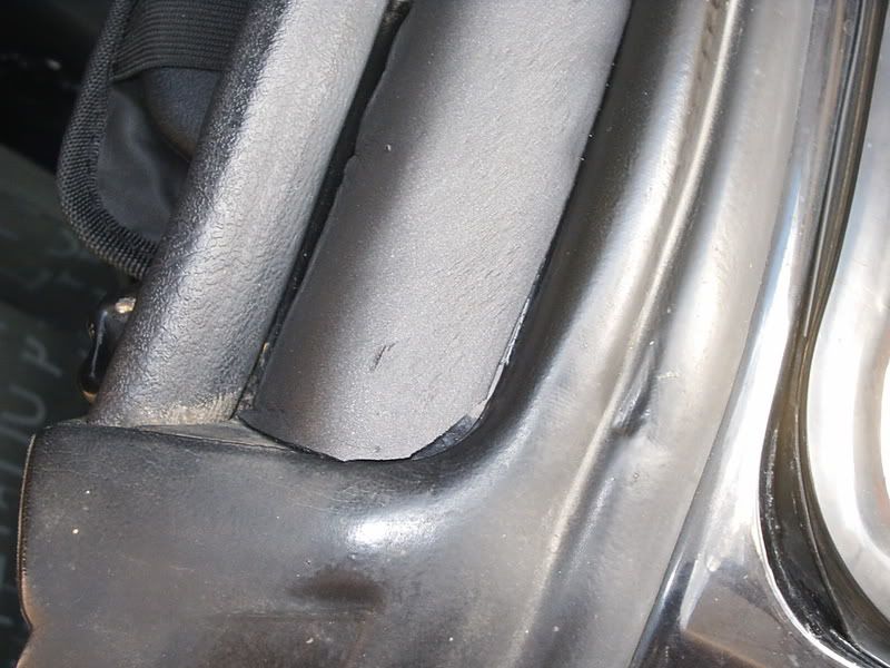

yo se las puse en color gris. pero no lo pegue en el parabrisas. lo pegue en el mismo lugar pero en la solapa de la capota. asi al plegarla no se ve en el parabrisas....
de todas maneras este intento mio no me convence.... no veo que me solucione nada.

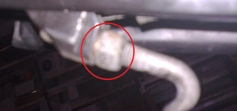

Entonces, antes de añadir cualquier cosa, ajusta los ganchos de la capota.
Hay que desatornillar la contra-tuerca alrededor de cada gancho, darle una vuelta completa al gancho como para atornillarlo (sentido de las manillas de un reloj) y vuelves a apretar la contra-tuerca. Haz esto en cada lado y haz una prueba. Seguro que con esto, ya...

edito :
¿¿¿estas son las tuercas????
Re: [ CAPOTA ] ¿Cómo suprimir el hueco entre capota y parabrisa del 306 Cabrio?
Mensaje por S306cabrio el Lun 05 Jul 2010, 07:48
Uy uy uy... ¡estos no!
Me refiero a esta tuerca : hace falta aflojarla para poder darle una vuelta Digo UNA vuelta, nada más por ahora, que se rompen si la tensión es demasiado grande, y luego vuelves a apretar la tuerca esta (en cada lado)

por cierto he probado esto que me has dicho,y ahora es como si temblasen los ganchos,bueno más bien el gancho,porque solo es el izquierdo
Mensaje por S306cabrio el Mar 06 Jul 2010, 16:36
¿Has vuelto a atornillar la tuerca que lo soporta? shock
Cantidad de envíos : 8160
Mensaje por kbrio el Mar 06 Jul 2010, 16:40
no hacia falta ni si quiera desapretarla,con la mano podías hacerlo...
