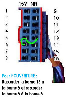

Pero hay otra manera que es eléctrica. Al parecer, existe un método para abrir el cubre-capota en modo hidráulico ¡aunque el sistema no quiera!
http://306cab.free.fr/images_forum/schema-ouverture-couvrecapote.jpg
En este dibujo, te indica que hay que darle a la llave del contacto, y sacar una de las fichas que llegan a la centralita de la capota (la de 16 contactos).
Entonces, al hacer un puente entre los contactos 5 y 13, pones en marcha el grupo hidráulico. Luego si además conectas la 5 y 6, el cubre-capota tiene que abrirse aunque sea un poco.
[ CUBRE-CAPOTA ] ¿Cómo abrirlo cuando está bloqueado? - Página 2 Forzarlaaperturadelcubrecapota306ca
¡Prepara tus cablecitos e intentalo!¿no?
