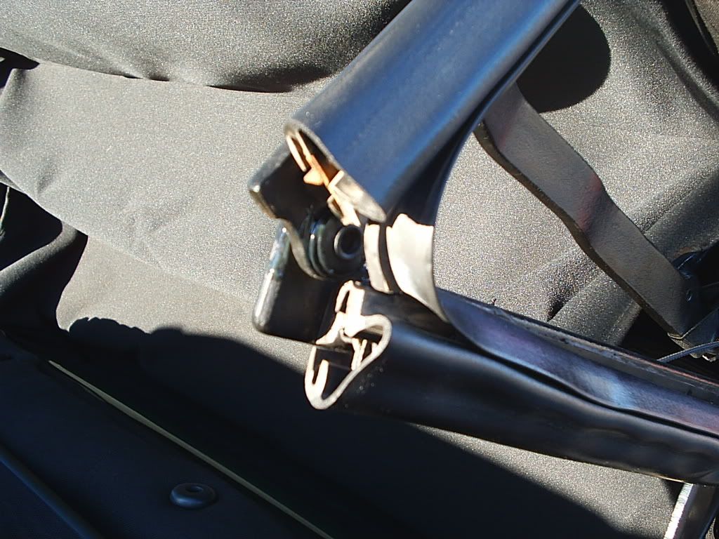

Brico : Engrasar la estructura de la capota de un 306 cabrio
¡Estupenda tarde de domingo!... con lo cual he dejado mi trabajo atrasado para ir a jugar al 306 cabrio jejeje
Ya llevaba un buen rato diciendo que quería echar grasa en la articulaciones de la estructura de la capota, y en el mecanismo del cubre-capota.
Incluso había llegado a escuchar algún ruido hidráulico (como un pitido al cerrar la capota) ¡Nada bueno!
Así que me armé de un tubo de grasa de litio, una jeringuilla y muchos trapos...
Y ya me puse, articulación por articulación teniendo mucho cuidado de no trabajar mas de 5 minutos seguidos sin volver a abrir y cerrar la capota (claro, sino se cae todo cuando menos lo esperas)

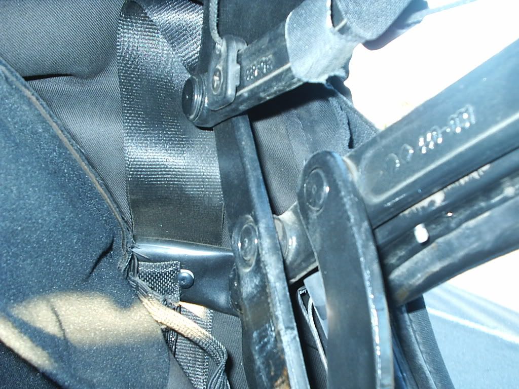

Una gota a cada lado de la articulación, y entre la arandelas también ! Luego maniobrar la capota para que haga efecto. ¡Ojo! hace falta engrasar las articulciones de manera simétrica, es decir : si engrasamos tal parte por un lado, hay que darle grasa a la parte equivalente al otro lado del coche, sino la capota va a entrar torcida (sobre todo si nunca ha catado grasa...)
No he dado grasa solamente en los puntos que se ven en las fotos, sino que a todo lo que encontraba, incluso debajo de la parte trasera de la capota, donde los anclajes.
La capota se abría bastante bien (menos de 25 segundos desde el momento que se pulsaba el botón) va mucho mejor. Va sin dar trompicones, ni pitidos. Ya la he abierto y cerrado varias veces. Todavía no es la capota del nuevo A5 cabrio, pero bueno...
Ventajas : el movimiento de la capota se hace de manera menos forzada, el circuito hidráulico está bajo menos "presión", e incluso ¡parece más rápida! Además, ya no hace falta colgarse de la hasa de la capota para cerrarla al final, con tal de tirar un poquitín, ¡ya se cierra y se tiensan los cables!

podrias marcar con el paint los lugares exactos donde has puesto grasa?
como haces el proceso?
metes grasa en la jeringa empiezas a darle y a retirar el sobrante con el trapo?

Muy fácil jejeje, rellenas la jeringuilla de grasa aspirándola, luego echas el aire fuera (igual que las enfermeras de tus sueños), y das grasa entre los piezas y por fuera si se puede también.
Luego quitas lo que sobra con el trapo y ¡ya tá!
